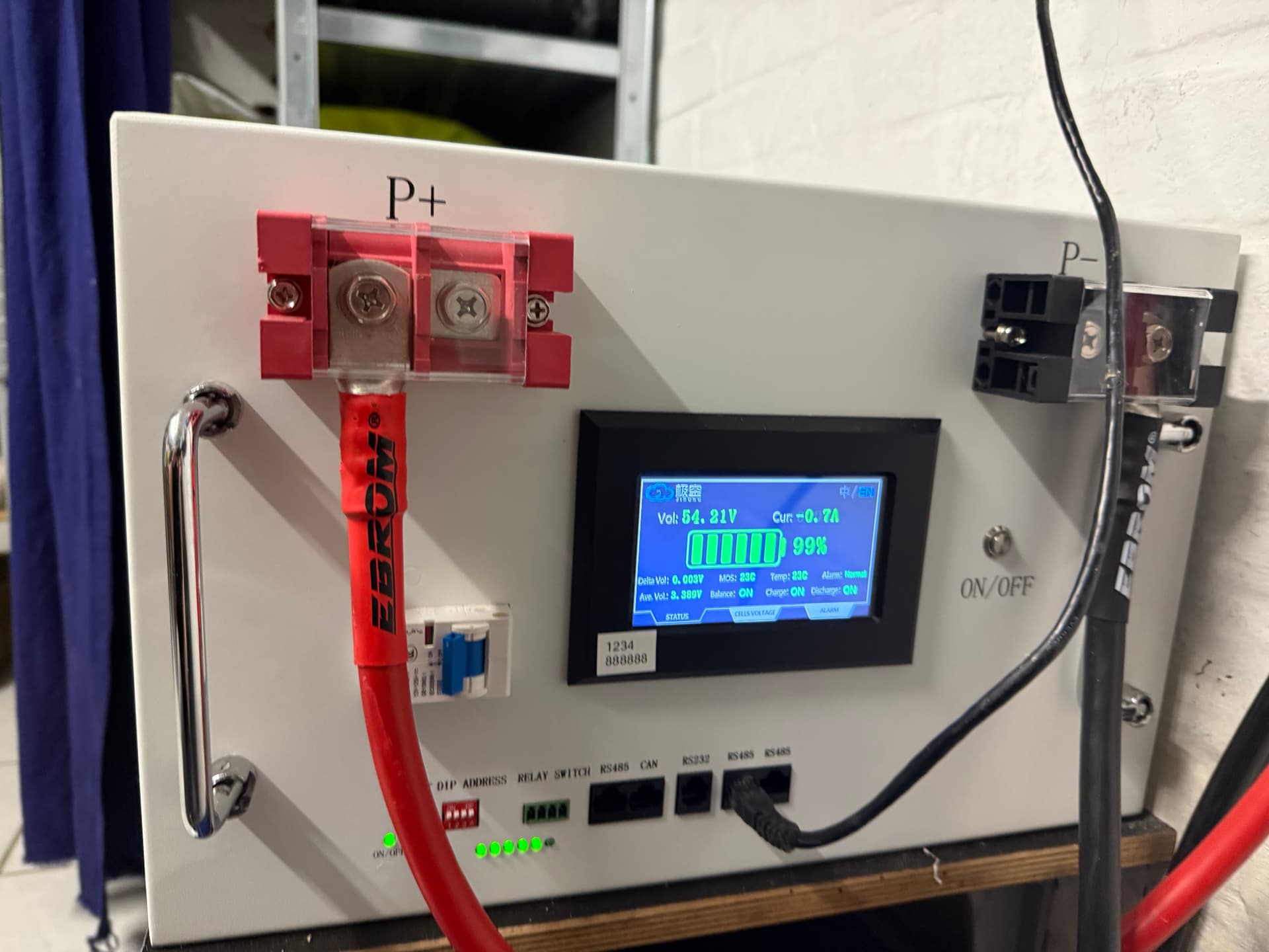

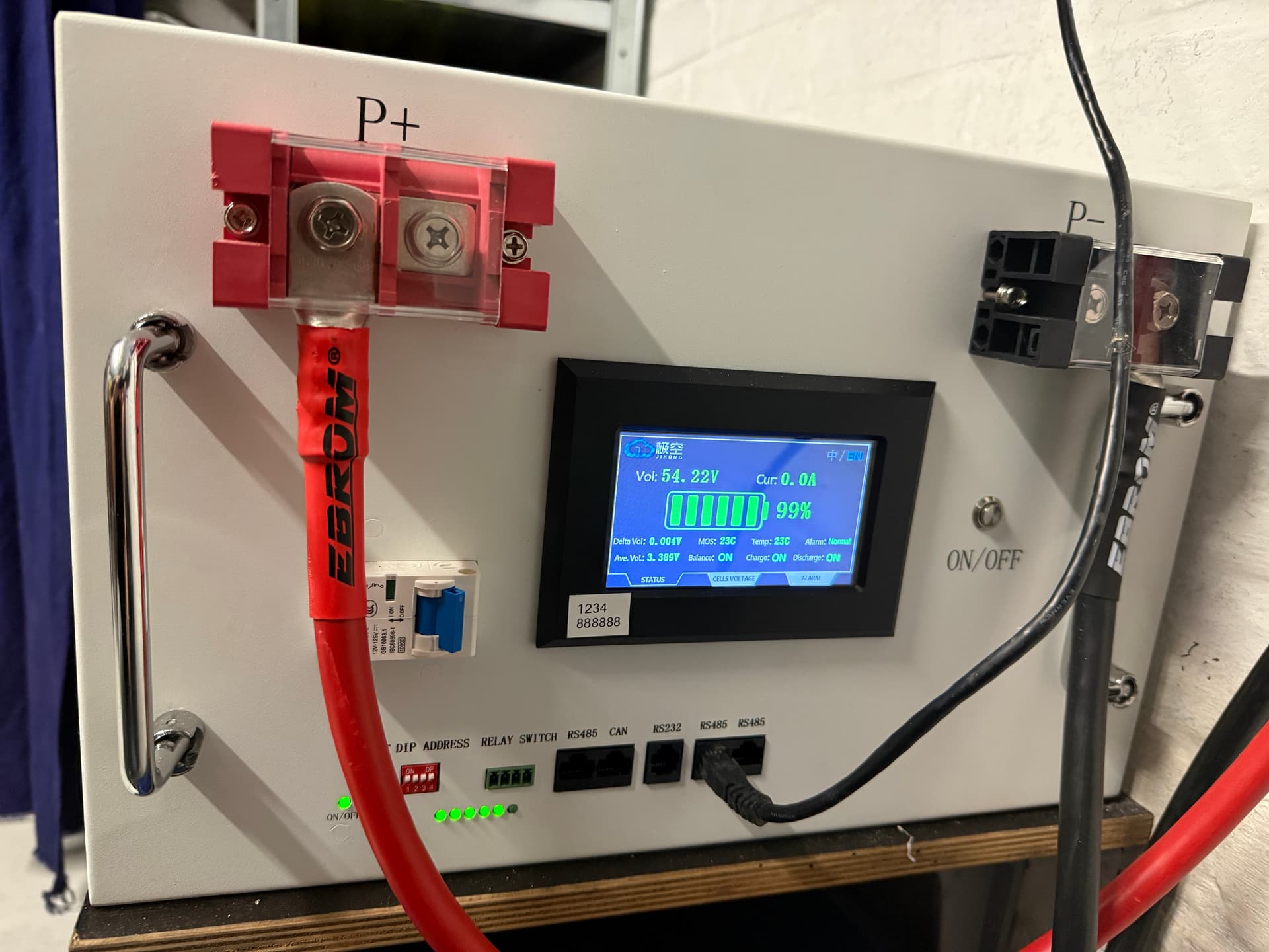

beim Testen habe ich heute ein merkwürdiges Verhalten meines DC Breakers festgestellt und ich bin mir nicht sicher ob das ok so ist.
Wenn ich den Breaker auf OFF stelle, bleibt der Akku trotzdem in Betrieb. Das JK BMS arbeitet wie gewohnt weiter, an den Plus/Minuspolen messe ich ca. 54V egal in welcher Stellung der Schalter steht. Mulitplus II ist an und verbunden, ebenso die RS485 Verbindung zum RPI4.
Anbei mal zwei Fotos, einmal steht der Breaker auf on, einmal auf off, ich messe jedoch weiterhin 54,xx Volt egal auf welcher Position der Schalter steht.
Trenne ich hingegen den Minuspol vom Akku und schalte den Mulitplus II stromlos, dann messe bei OFF Schaltung tatsächlich 0 Volt und bei ON 54,....
Ist das ein normales, gewolltes Verhalten?
Kann es sein, dass du bei OFF dann die Spannung des Multiplus misst, welcher den Akku laden möchte?
Der Akku bzw. das BMS bleibt weiterhin in Betrieb, der DC Breaker trennt nur den Lastkreis. Und was du misst wenn der Breaker offen ist, ist die Restspannung in den relativ großen Eingangskapazitäten des Multiplus.
Danke Euch, dann kann ich da nen Haken dran machen.

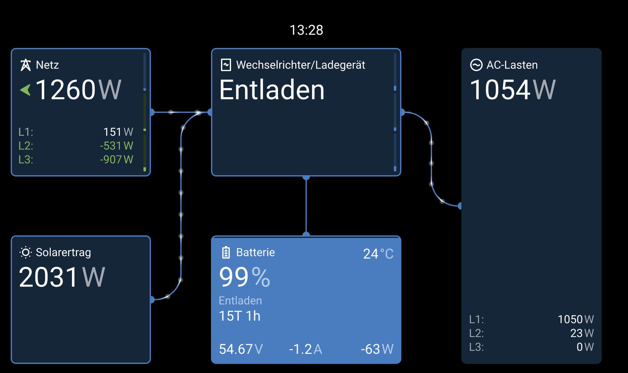

Eine letzte Sache ist mir noch aufgefallen. Der Akku entlädt IMMER ganz leicht trotz PV Überschuss. Ich speise also ins Netz ein und gleichzeitig wird der Akku entladen mit immer so 20-60 Watt.
Kann man das noch optimieren?
Auch das würde ich als normales Verhalten einstufen. Wenn der Akku voll ist bzw. die Ladeschlussspannung erreicht wurde pendelt der Ladestrom immer zwischen Laden und Entladen mit ein paar Ampere im Positiven sowie im Negativen. Das ergibt sich m.E. aus geringen Regeldifferenzen.
Hallo Patrick,
das kenne ich so von meiner Trucki Lösung halt nicht. Wenn der Akku voll ist, dann wird einfach nicht mehr entladen, vor allem nicht bei PV Überschuss.
Der Victron Akku entlädt sich ständig, heute nachmittag gabs über 6 kw Überschuss über einen langen Zeitraum, also über sicher 2-3 Stunden und ich hatte während dieser 2-3 Stunden permanente Entladung des Akkus. Bei ca. 98 % wurde dann mal wieder nachgeladen bis dann irgendwann wieder entladen wurde trotz Überschuss.
Wiegesagt, das schwankt dauerhaft immer so zwischen 20-60 Watt, ist also akzetabel, aber wiegesagt, kenne ich so nicht von der Trucki Lösung und erschliesst sich mir auch nicht über einen solch langen Zeitraum (mehrere Stunden leichte Entladung bei Überschuss)
