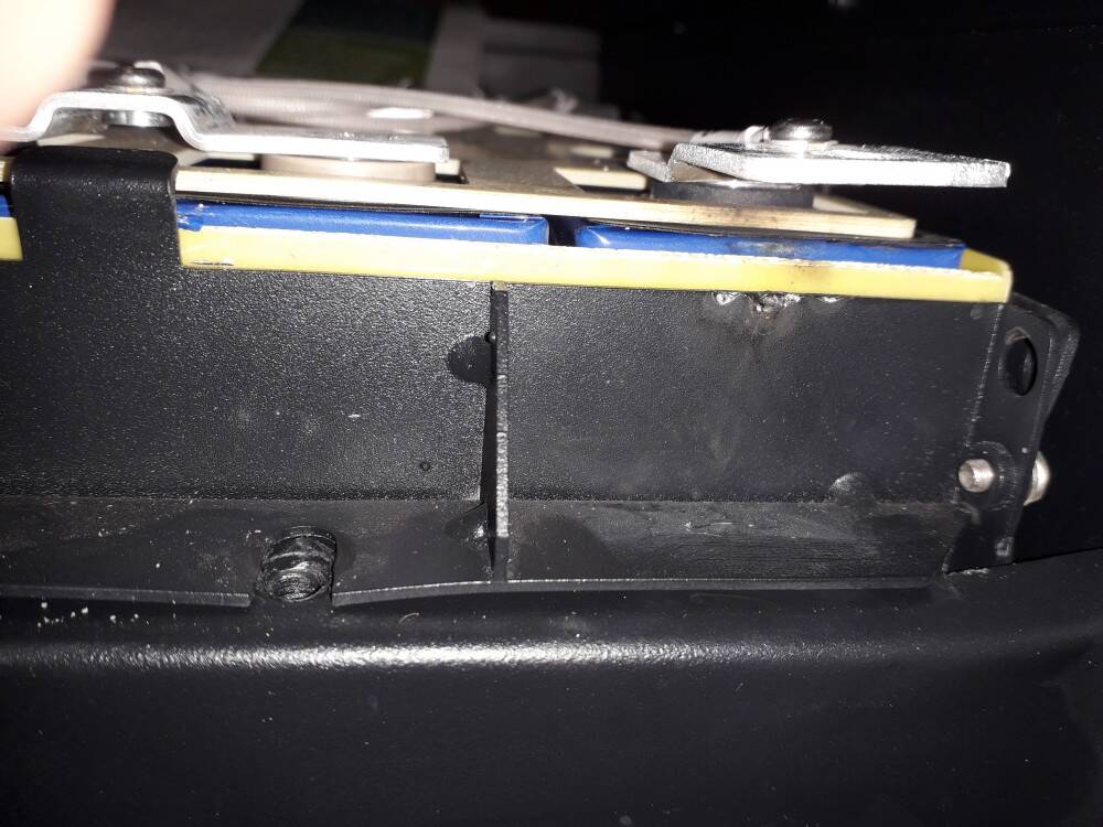

wie viel ist dieser Transportschaden wert ?? Details siehe Bilder.

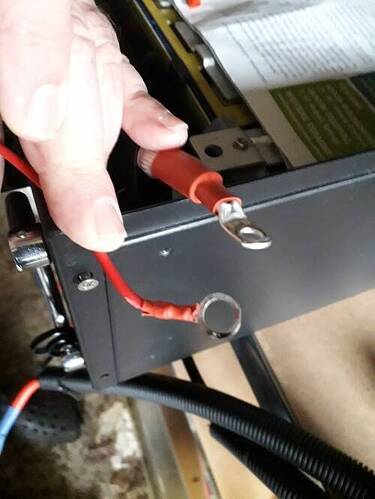

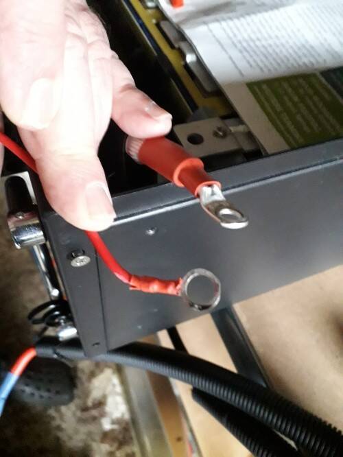

Auf dem zweiten Bild ist die Verformung des Rahmens der Zellen gut zu sehen.

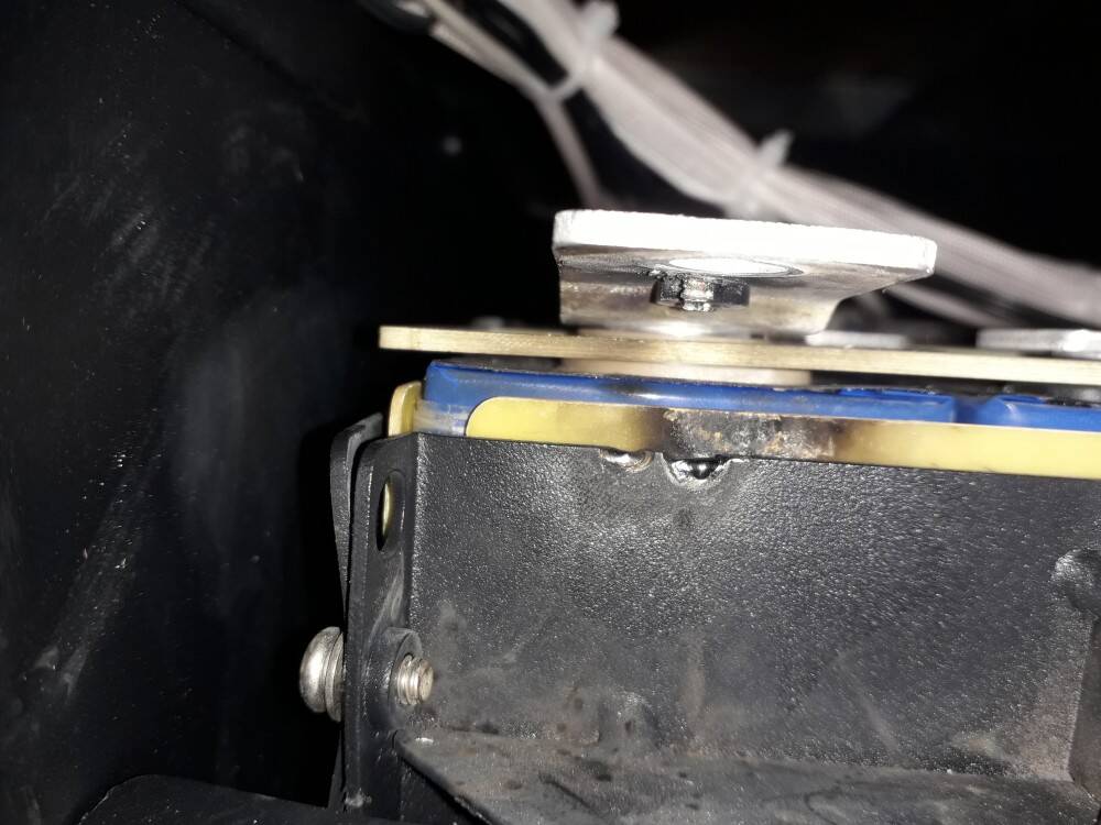

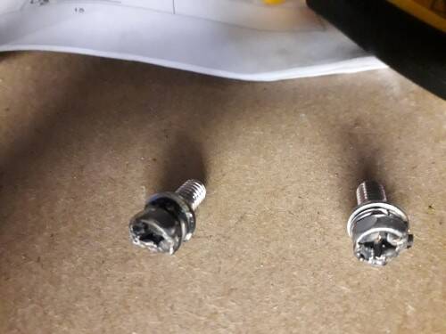

Sowie der Brandschaden durch den Wackel-Kurzschluß.
Die Batterie war nicht durch Warnaufkleber gekennzeichnet und wurde unsanft über Kopf transportiert.
Ich habe keine Erfahrung. Nach hunderten Bestellungen mein erster Transportschaden.

So was hat noch keiner gesehen. Das fällt durch das übliche Raster. Die Umverpackung war unbeschädigt und NICHT als Gefahrgut oder lageabhängig gekennzeichnet. Je nach Art der Güter ist das sogar okay. Jetzt wo man weiß, wo der Hund begraben liegt, habe ich die Verpackung nochmal genau gecheckt:
Ursprünglich war die Holzkiste vermutlich auf einer Palette auf getackert und scheint erst nachträglich in Belgien in eine Pappe um verpackt worden zu sein. Und damit als Katzenstreu getarnt. :wink: Dafür rumgekegelt zu werden, ist ist die Batterie definitiv nicht geeignet.!!
Die vorliegende Batterie war nach sofortigen Auspacken auch scheinbar okay. Alle Zellenspannzungen gaben keinerlei Anlass für ein Mißtrauen. Die Schäden durch den Wackel-Kurzschluß sind auch beim genauen Hinsehen nicht erkennbar gewesen. Die 24h Reklamationsfrist sind definitiv verstrichen.! :wink:
Die ersten Betriebstage war hier sehr trübes Wetter und beim Aufarbeiten der seltsamen Problemen habe ich mal den BMS auf Wackler untersucht. Dabei sind die Stellen erst aufgefallen.
