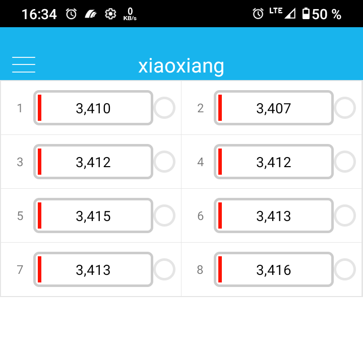

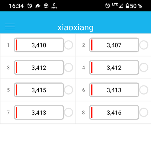

Warum nicht? Ich habe 8 mal 3,41 V (hochgerechnet 54,6v) als Ladeentspannung, und Balancer turn on bei 3,4 V. 20 mV Differenz.
Ist gerade voll:
