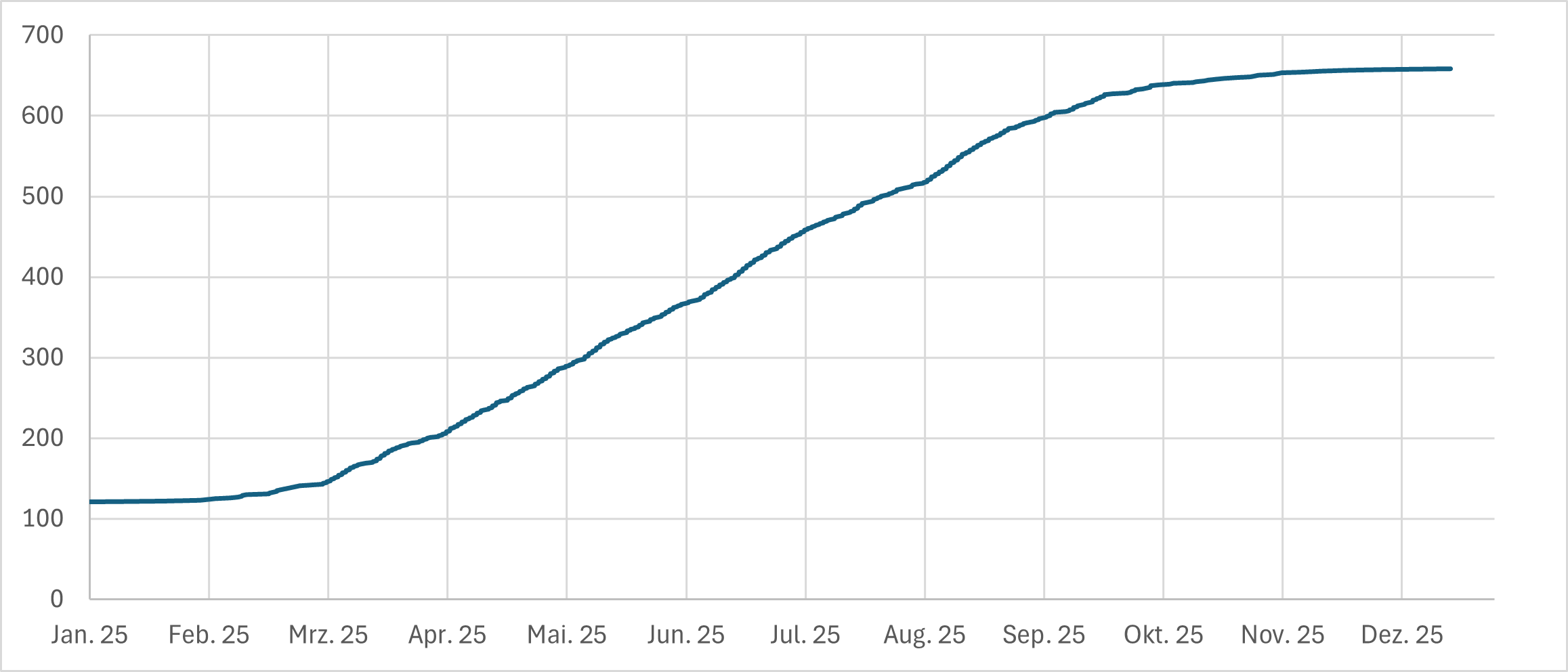

So waren meine Daten im Jahr 25. Ich habe ein BKW mit 4 Flächen südlich ausgerichtet auf 800W begrenzt. Bei gutem Sonnenschein im Sommer hab ich pro Tag ca. 6 kWh Ertrag. Ich habe ca. 50% eingespeist.

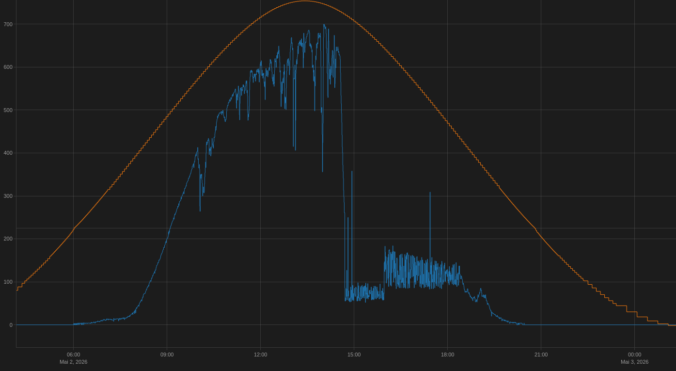

Orange ist der Sonnenstand, blau was der Laderegler von den Modulen bekam.
Batterie voll?
Nein aber fast. Da waren halt Wolken, die das runtergezogen haben.
Hier ist sie voll geworden, Boostspannung 28,2 V 122 Ah eingespeist

sehe ich das richtig, dass deine Grafik den Zähler 2.8.0 widerspiegelt, du also über das Jahr etwa 550 kWh eingespeist hast?
richtig, das sind die Werte aus dem Stromzähler 2.8.0 über die IR-Schnittstelle ausgelesen, im Homeasistant gespeichert.
