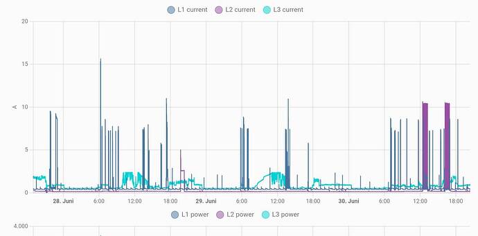

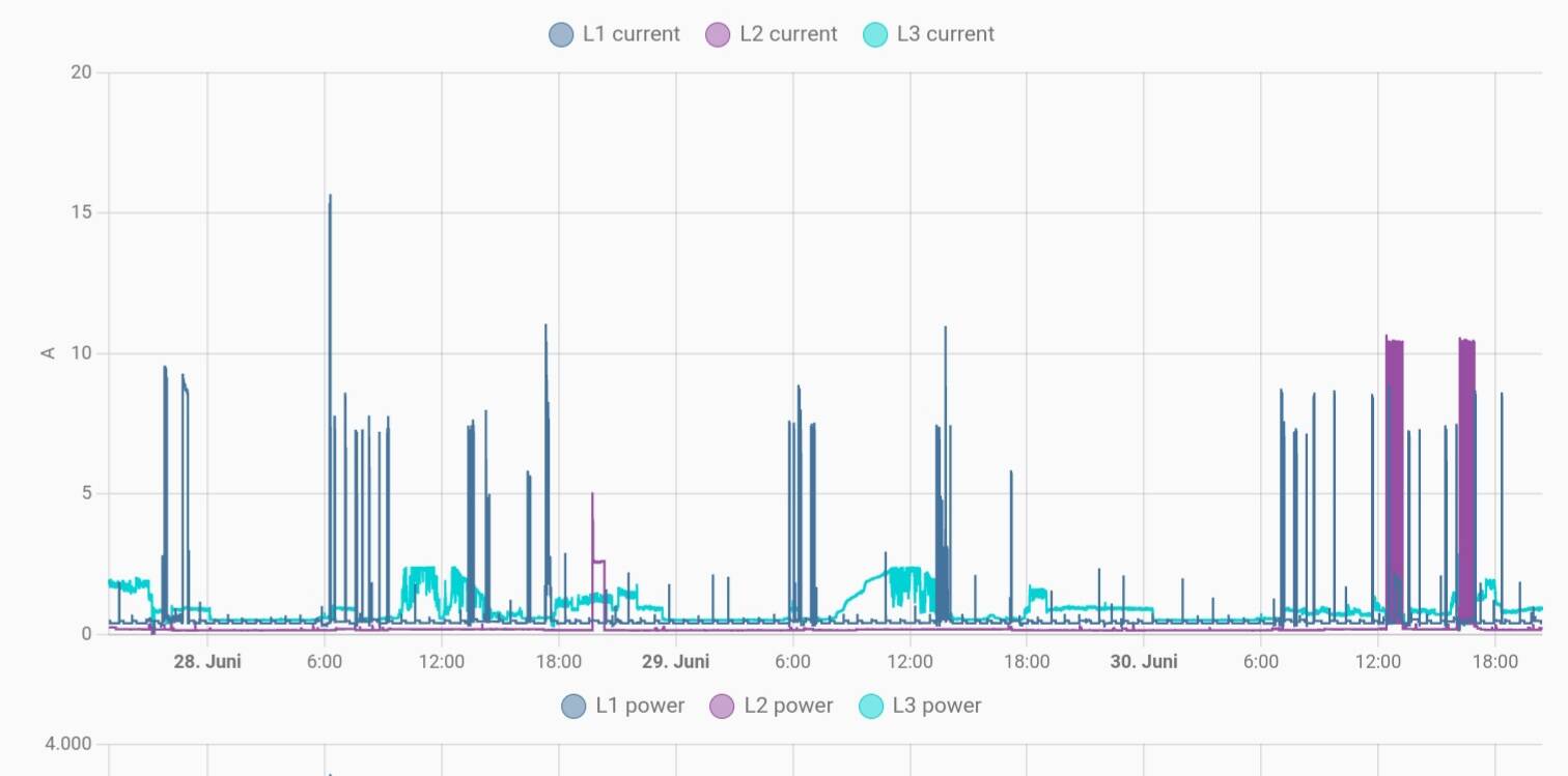

Es wird schon sehr lange in der hausinstallation ne gute und sichere aufteilung gemacht. In meinem elternhaus gab es 3 sicherungen. Wenn man im badezimmer nen heizlüfter an hatte und jemand im wohnzimmer den staubsauger eingeschaltete, war das gesamte haus dunkel. Diese zeiten sind lange vorbei, auch in diesem haus wurden mit der zeit alle zimmer renoviert und dabei neue elektroleitungen verlegt. Incl. Neue sicherungen für die einzelnen räume.
Ich hänge ein bild an, was bei mir so an strom fliesst. Das ist alles total unkritisch. Bei mir im haus ist jeder phase nochmal in 4 einzelne sicherungen, ergo zimmer, ergo stromkreise aufgeteilt. Was ich messe ist der gesamtstrom der 4 stromkreise jeder phase. So gesehen kann man auch mehr als 1x 600 W bkw an eine sicherung hängen. Klar, theoretisch ist es möglich, die 1,5 mm2 leitung zu überlasten, wenn denn massiv viele verbraucher an genau dem stromkreis zusammen laufen würden, an dem das bkw angeschlosse ist. Das ist sowas von unwahrscheinlich, da brennt das haus eher durch blitzeinschlag ab.
Viele haben ja shelly 3em oder messen die ströme der 3 phasen. Die grafik will ich sehen, wo (normales 1 familienhaus) das kritisch wird.
Was man nicht unterschätzen sollte, sind lose klemmstellen. Nicht richtige eingesteckte adern in den wago-klemmen z. B. Denn durch den erhöhten widerstand wird das heiss, wenn den durch bkw längere zeit einiges an strom durch fliesst.
