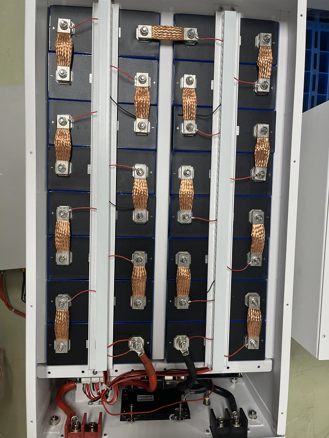

Und wenn ich jetzt schon im Hintergrund die parallel geschalteten Zellen sehe, nee lieber nicht.
Die Amy Akkus haben übrigens flexible Zellverbinder und keine starren Kupferplatten.

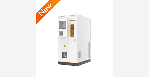

Diese Rackdinger mit Stromanschluß an der Front und zum Stapeln sagt mir nicht zu.
Die Verkabelung ist immer irgendwie Käse....
Oh - die ersten 100kWh Speicher - hurra :grinning_face_with_smiling_eyes:
Würde man heute ne Bude planen, Batterieraum und gleich die 100kWh Lösung. Mit WR - all in one.
Finde ich nicht do verkehrt. Dieses blöde Gebastel, damit erledigt......
