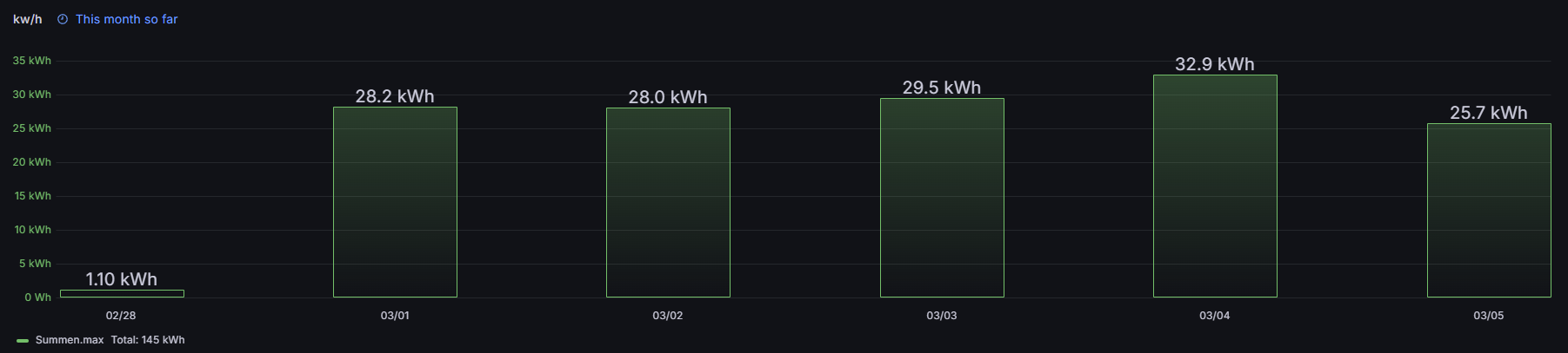

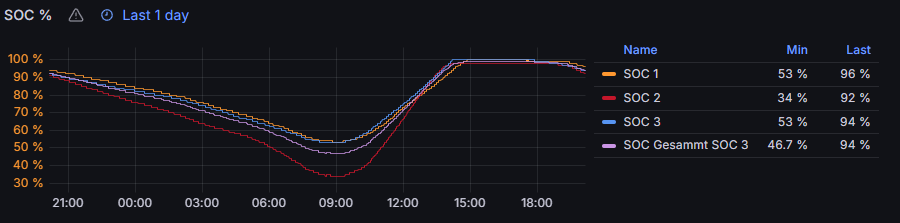

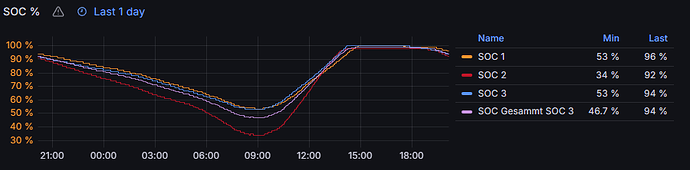

Ich sehe das ja aktuell bei mir mit den 20K Deye und der Wärmepumpe am 60kWh Neto Akku , jetzt aktuell bei dem Wetter und den Temperaturen ist der 60kWh Akku gut gefordert, 50% gehen über die Nacht weg und werden am darauf folgenden sonnigen Tag wieder geladen, Spitzenstrom bis zu 200Ampere auf die 3 Akkus so Heize ich mein haus aktuell rein mit der Sonne und versorge das ganze Haus mit Strom für die Zukunft wird der Akku nochmals um 60kWh wachsen müssen wenn ein E Auto dazu kommt, wenns nicht sogar noch mehr wird.
Und hier mal dazu was die Wärmepumpe so weg gesaugt hat an Kapazität
