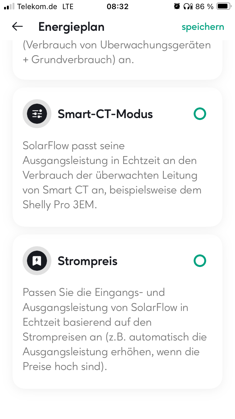

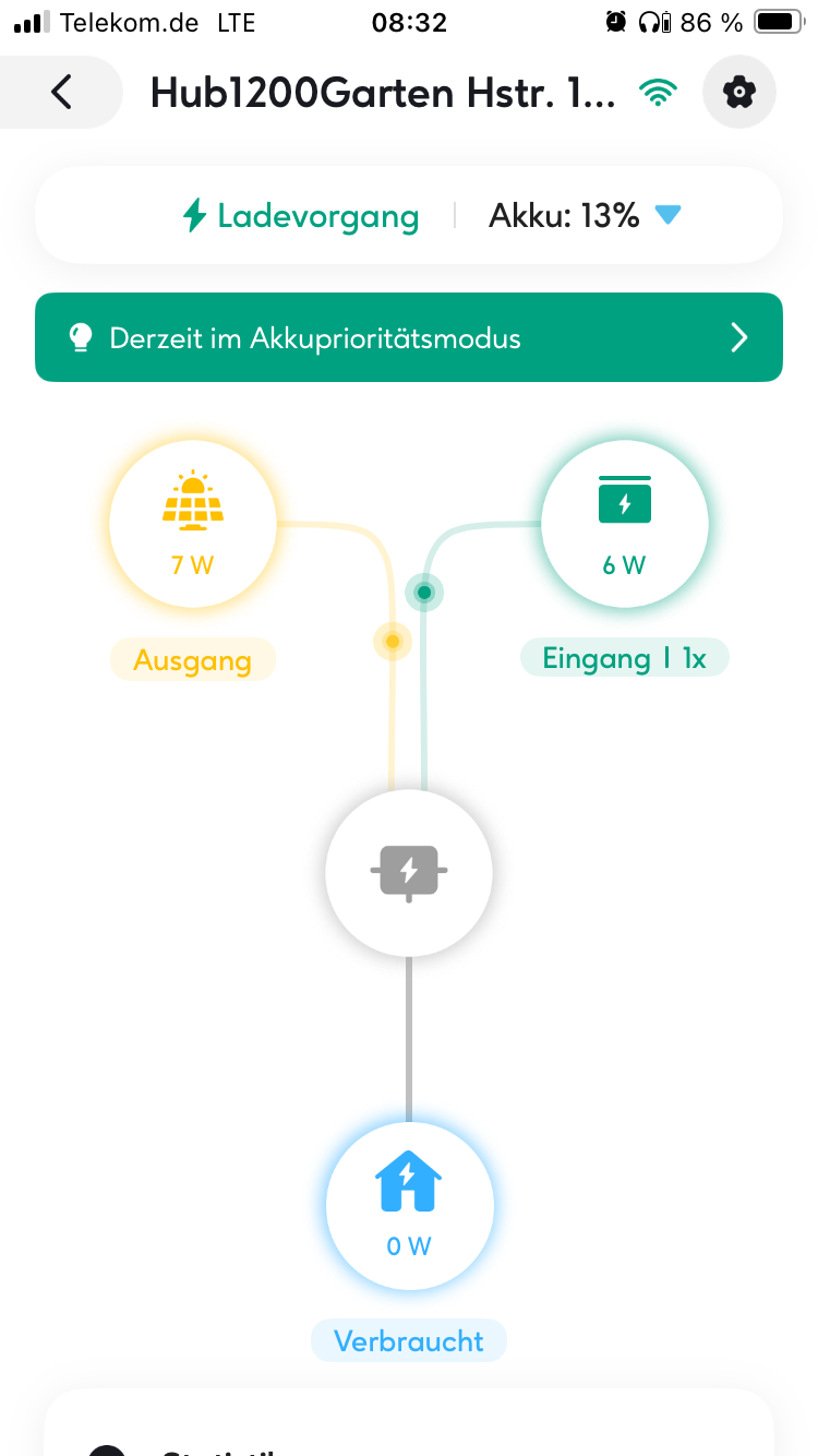

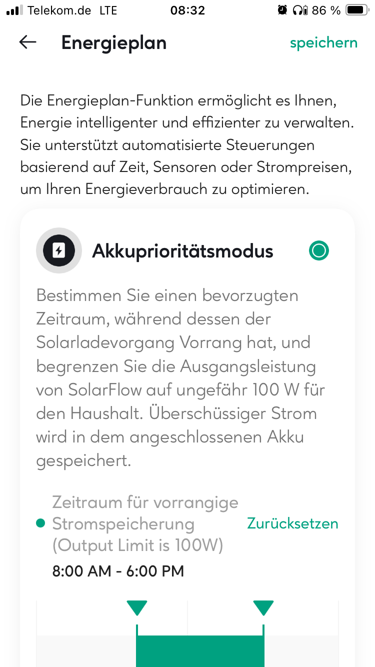

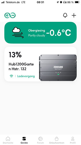

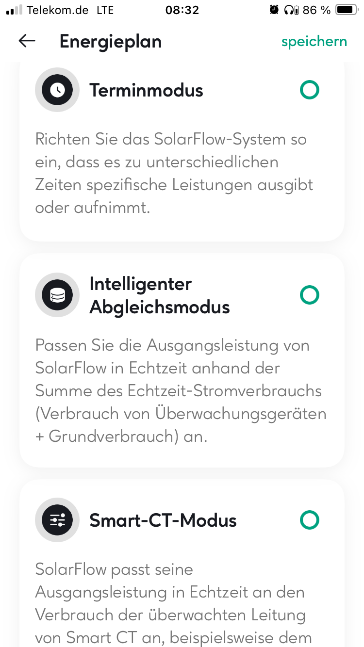

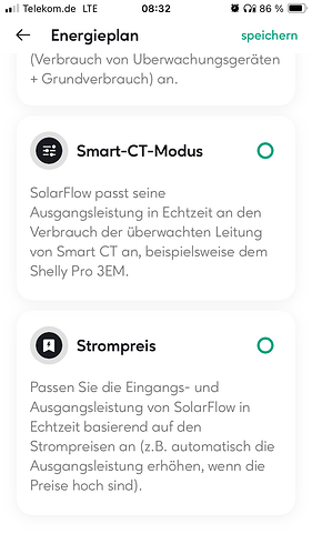

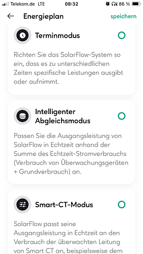

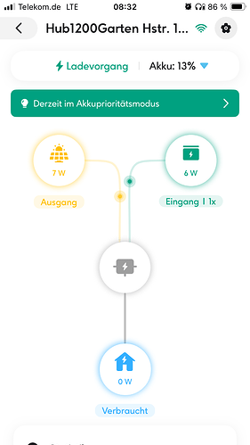

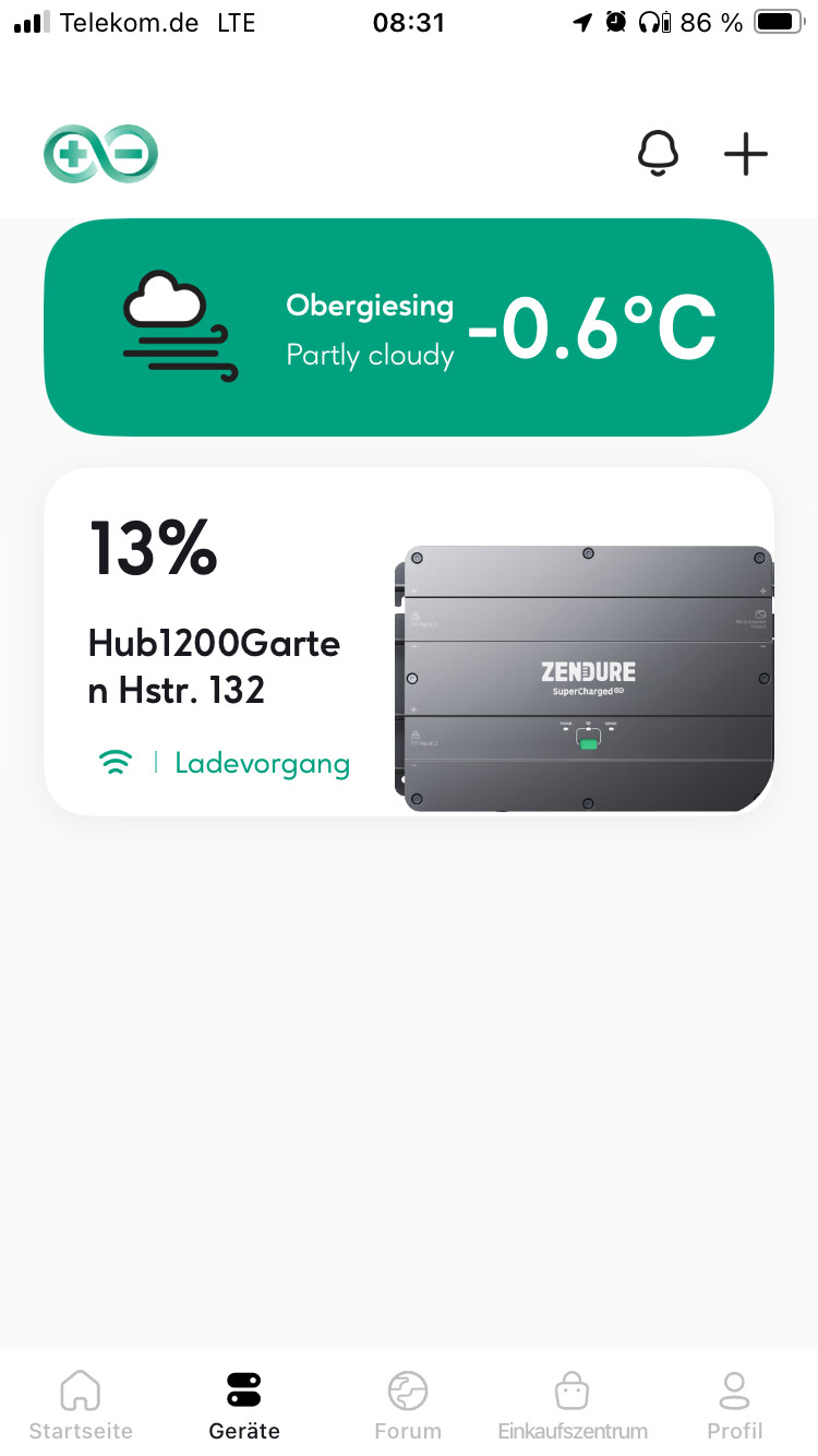

Ich schmeis mal meinen Senf auch noch dazu.
Ich habs Zendure system vor Kurzem Verbaut.
Mit SHELLY - wer hätts gedacht - lässt auch hier sich ein Intelligenter Abgleichsmodus fahren und ein Grundbedarf zusätzlich Manuell einstellen.
Hier mal Paar bilder des UI
Ich hab mich allerdings schon vorher für ein System mit Fronius entschieden. Daher wirds noch interessant wie ich das aufs zendur mit Modbus einrichte.
