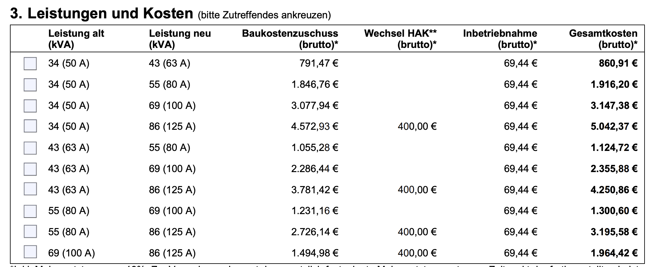

Was nützt Dir die Vergangenheit mit irgendwelchen Preisen und Leistungen?
Du kannst einfach eine Leistungserhöhung beantragen/anfragen und bekommst ein Angebot.
Das ist völlig unverbindlich und verpflichtet dich zu nichts.
Hier mal ein Beispiel von irgendwo in DE:

Ist eine erhöhung der Anschlussleistung mit laufenden Kosten verbunden, oder eine einmalige Genehmigungssache?

Hier kann ich nicht mitreden da wir selbst keine Erhöhung beantragt haben. Aufgrund der oben verlinkten Tabelle schätze ich jedoch, dass eine Erhöhung der Anschlussleistung in Sachen Kosten eine einmalige Sache ist.
