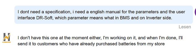

Es gibt leider keine Doku, nur ein Datenblatt. Dies gibt der Hersteller jedoch nur raus, wenn man ein neuen Akku bestellt.
Für das "alte" BMS mit blauen Dip-Schaltern gab, gibt und wird es keine Doku geben.
Für das "neue" BMS mit roten Dip-Schaltern will er eine erstellen und dann an die Leute die direkt im CERRNSS Store bestellt haben eine senden:
(mein Chatverlauf)
Prinzipiell ist die Firmware gleich, jedoch haben beim alten verschiedene Parameter keine Auswirkung bzw. nicht die, die der Bezeichnung am nächsten kommen würde.
Auch sind die Werte, welche dann auf den WR wirken nirgends wirklich beschrieben.
