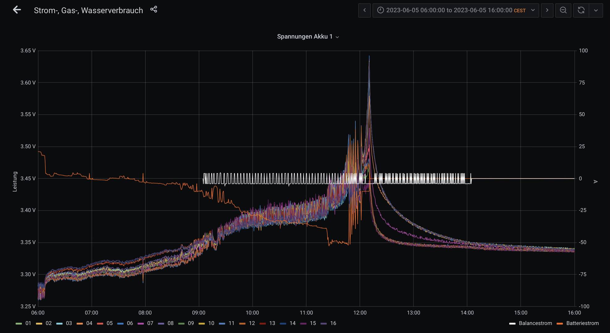

Ich lasse meinen NEEY bei 3,36 starten und bei 3,35 stoppen und finden meine Zellenspannungskurve sehr hübsch ausgegelichen, oder habe ich da falsche Vorstellungen?
Weis ist der Strom des Balancers, Orange der Strom aus und in den Akku
Nicht ideal, ich zitiere mal: Zellen driften auseinander - #30 von carolus - Stell dein Batterie/Powerwall/PV Projekt vor - Akkudoktor Forum
Es sieht so aus als würdest du bei 50A Ladestrom balancen, aber auch kleine Abweichungen von Zellinnenwiderstand, Kabel und Verbindungswiderständen würden die Messung der Zellspannungen schon signifikant beeinflussen.
Mein NEEY startet bei 3.45 und stoppt bei 3.4. Der Multiplus lädt in diesem Bereich mit stark verringertem Strom um diese Fehler zu minimieren.
