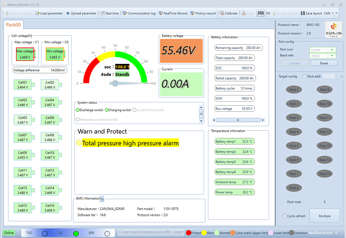

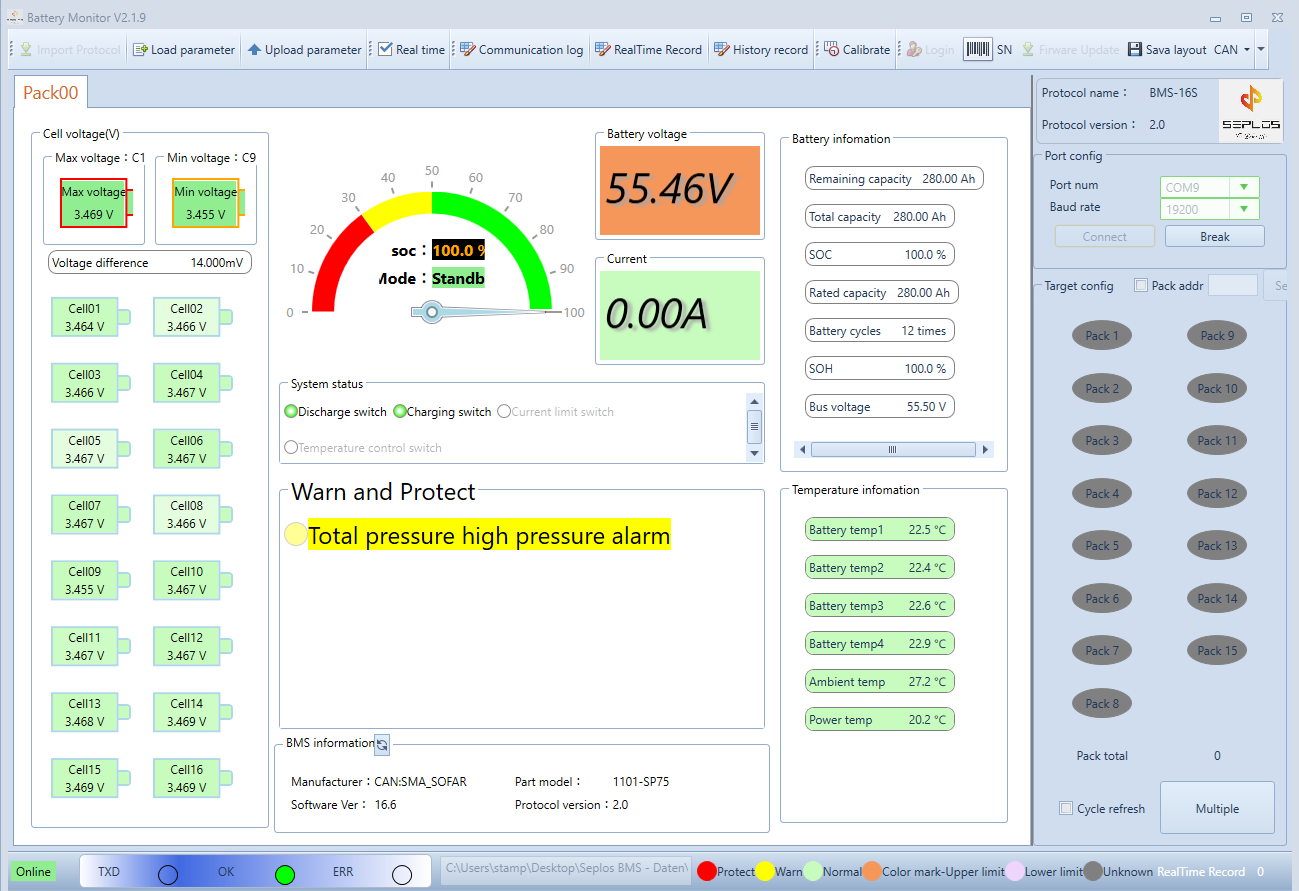

So jetzt nochmal ein Update nach ein paar Optimierungen. Aktuell sieht mein voll geladener Speicher wie folgt aus.
Ladeschlussspannung passt aus meiner Sicht.
Die 14mV Differenzspannung an den Zellen sind noch zu optimieren, kann ich im nachgang nochmal berichten ob das der onboard Balancer von Seplos nach und nach in den Griff bekommt.
Was ich noch nicht geschafft habe ist das der Charging Switch vom BMS wegfällt. Ich würde gerne das das System bis 100%SOC lädt und ein erneutes Laden erst wieder ab unterschreiten von ca. 95%SOC startet.
Hat hier wer eine Lösung?
Was willst du an 14 mV Differenz noch optimieren? Das ist längst ok, da ist weniger nicht mehr besser .
vor allem bei einem passiven Balancer verbrennst du da nur unnötig Energie. Würde auch sagen das passt. Was mich eher stört ist der Total pressure alarm. Ich würde ein alarmfreies System haben wollen solange es im Regelbetrieb ist. Da verzichte ich lieber auf das erreichen von 100% die 98% tun es auch, falls das der Grund beim Seplos sein sollte.

Ich kenne jetzt ehrlichgesagt den genauen Wortlaut des OverVoltageAlarms (nicht OverVoltageProtection!) nicht, aber der OverVoltageAlarm wird von SEPLOS dafür herangezogen den RequestedChargingCurrent auf 10A pro BMS zu senken. Das das mit einem Alarm geschieht hat einen komischen Beigeschmack, ist aber in Sachen Sicherheit noch nicht die letzte Instanz, das wäre dann die Protection.
Um den Ladestrom per OverVoltageAlarm herab setzen zu lassen setzt man die OverVoltageAlarm-CellVoltage z.B. auf 3,45V und die OverVoltageAlarm-BatteryVoltage entsprechend auf 16xOverVoltageAlarm-CellVoltage = 55,2V

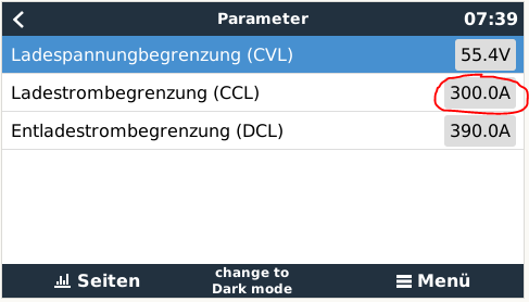

Was ich damit meine ist, dies hier ist der aktuell (44% SOC) von drei BMSen angeforderte max. Ladestrom:
Wenn an allen drei Packs der OverVoltageAlarm anliegt geht der oben markierte Wert auf 30A, also 10A pro Pack runter. Vorher sinkt der Wert aber schon schrittweise, ich konnte gestern beobachten dass er zunächst auf 210A stand, später dann auf 120A. Ob es ein stufenlos linearer Verlauf ist oder stufenweise kann ich nicht sagen ich kann nicht den ganzen TAg auf die Werte schauen. Aber ich wüsste an der Stelle dennoch gern woher diese Veränderung kommt. Vom SmartShunt vielleicht? :thinking:

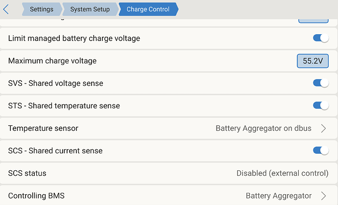

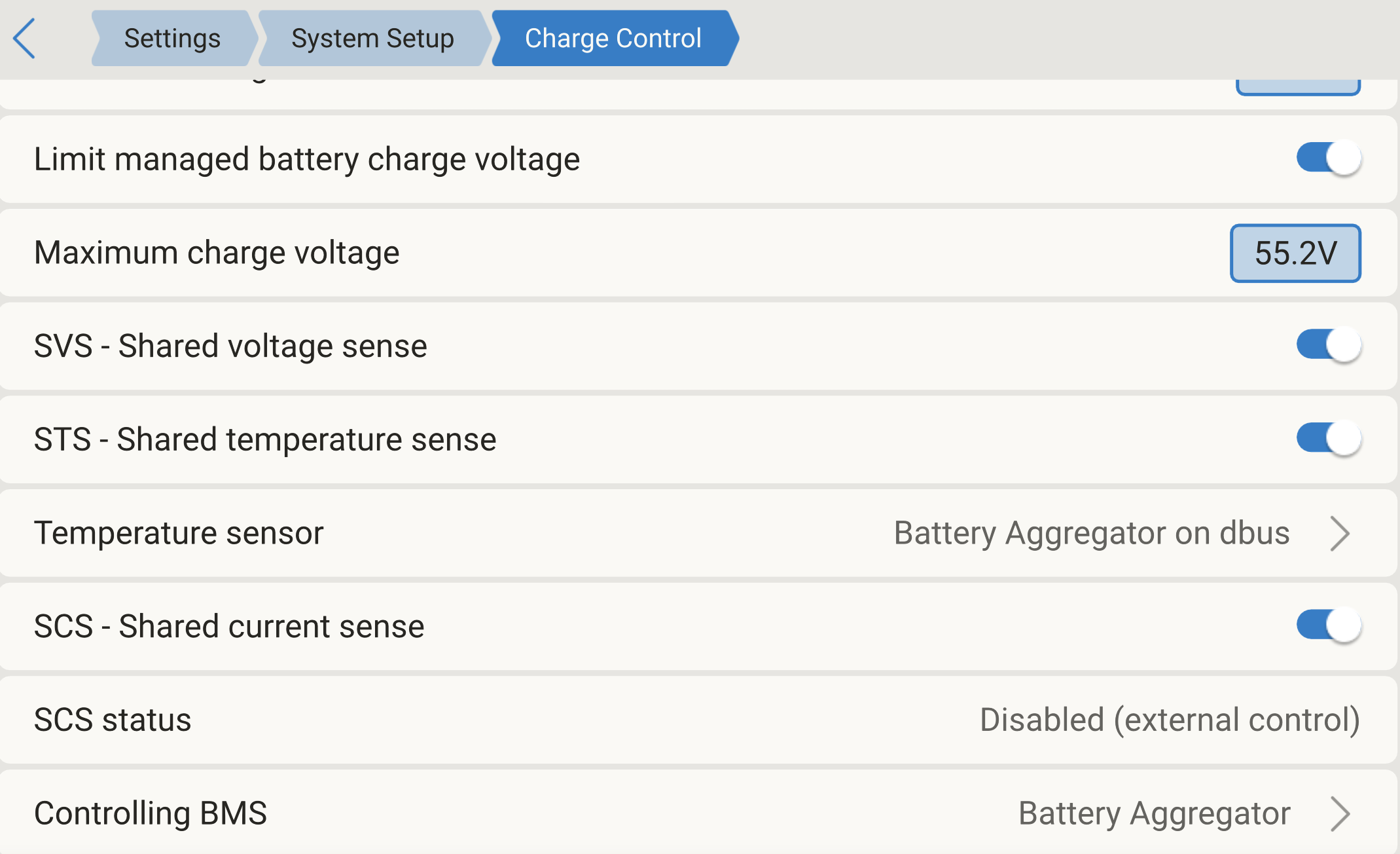

Benutzt Du BatterryAggregator oder ähnliches?
Ich nutze den Lynx rein zur SOC bestimmung. BA als BMS (das setzt dann auch den CCL/DCL) und die 6 Packs sind mit dbusserial angebunden.

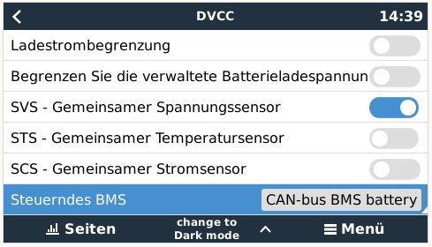

Was ist denn unter chargecontrol controlling BMS ausgewählt?
Nein. Die Packs sind via CAN am VenusOS angebunden und untereinander mit RS485 vernetzt.

Und controlling BMS ist der SmartShunt? Dann kommt die vorgabe auch von dem nehme ich mal an.
Der BatteryAggregator berechnet das auf jeden Fall selber (Art der Berechnung ist änderbar) und die Vorgabe wird genutzt - nur der absolute maximale Wert ist im Venus eingestellt.

No:
Steuerndes BMS ist der Batterieverbund.
Dann kann es ja eigentlich nur das BMS sein. Du hast ja sogar die CCL aus im Venus.
