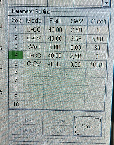

Fast ein halbes Jahr hats gedauert um alle 140 280Ah cells einzeln zu messen. Nun die Frage nach was soll ichs sortieren??
  • "discharged Ah" <-- der Klassiker. So machens die meisten
  • "charged Ah"
  • "combined Ah"
  • "anything else" ?
Ziel: Sie sollten im täglichen Betrieb nicht oben weg laufen.
Es werden 10 getrennte Packs gebaut mit je 14S.
Die werden dann zentral auf die gleiche Busbar geschaltet und laufen als Tagesspeicher in meiner Insel mit.
Habe immer den gleichen cycle gefahren mit dem EBC-A40L: 1) discharge to 2.5V mit 40A, 2) charge to 3.65V mit 40A und 5A cutoff, 3) wait 30min, 4) discharge to 2.5V mit 40A, 4) charge to 3.3V mit 40A und 10A cutoff
Mir ist eine Zelle besonders aufgefallen die nur 277Ah brachte, während alle anderen 283..291Ah hatten. Weiters ist mir aufgefallen der schlechte Wirkundsgrad dieser einen Zelle. Habe auch extra diese eine Zelle nochmal gemessen. Gleiches Resultat. Ich schliesse Messfehler aus. Habe dann alle Zellen nach dem Wirkungsgrad geplottet und schon unterschiede feststellen können. Im täglichen lade/entlade Zyklus ist ja auch entscheidend wieviel ich nachladen muss damit die Zellen balanced bleiben.
Drum könnte ein combined Maß (chargedAh+dischargedAh) besser sein als rein auf die Kapa zu schauen beim sortieren.
Bei den meisten Zellen ist das chargedAh-dischargedAh bei ca. 7.3Ah also konstant.
Leider sind ein paar Ausreisser dabei. Ich muss alle Zellen verschalten bzw. verwenden da ich keinen Ersatz oder so habe.

Ich werds nach "charged+discharged" sortieren und dann 10er-weise in packs aufteilen. Liefert ca. die gleiche Sortierung wie discharged selbst.
Hast Du bei einer Zelle mal mehrerer solcher Zyklen gemacht?
Wenn die Zellen pro Zyklus 7.3 Ah ihrer aktiven Lithium-Ionen verlieren würden, wären sie nach wenige Zyklen unbrauchbar.
Das kann also eigentlich nicht sein. Die Coulomb-Effizienz von gesunden LFP-Zellen liegt bei 99.99x%. Es kommt also praktisch jede mAh wieder raus, die reingeladen wurde.
ja bei der einen auffälligen Zelle hatte ich 2x den Zyklus gemacht.
Gleiches Ergebnis ca.: 292Ah rein, 277Ah raus.
Es muss immer mehr rein geladen werden als raus kommt.
99.99% halt ich für unrealistisch. 97.5% ist es laut meinen Messungen.

Ich auch. Meine Befürchtung ist irgendeine falsche Interpretation von Zahlen. Der Art : Ladewirkungsgrad bezieht dich nicht auf Ah, sondern auf Wh. Aber dann passen die Zahlen im bereich 280 nicht.
@Caspar: Austausch geht nicht. Da Zellen von China ein one-way Ticket sind. Man muss froh sein das es überhaupt ankommt bei 37$/cell.
Und ich hätte schon eher gleiche Zellen in Serie dann hat der Balancer wenig arbeit.
@tageloehner: LV 48V, 14 LFP system (42.5-47.5V). Ist eine Erweiterung vom Bestandsspeicher.
Hab jetzt Zelle 121 noch mal gemessen weil ich von der die Kurve nicht gespeichert hatte.
Gleiche Werte:
293.60Ah rein, 286.40Ah raus -> 97.5% Wirkungsgrad Coloumb?
982.56Wh rein, 927.52Wh raus -> 94.4% Wirkungsgrad Energie
Vielleicht ist das EBC40 Messgerät nicht ganz kalibiert oder die Werte passen.
Ich neige jetzt, nach der erneuten Messung mit gleichem Ergebnis, zu der Ansicht, dass das ein Zelldefekt ist.
Alleine deswegen, weil nur diese eine Zelle/Messung von der zu erwartenden +99,x % abweicht.
