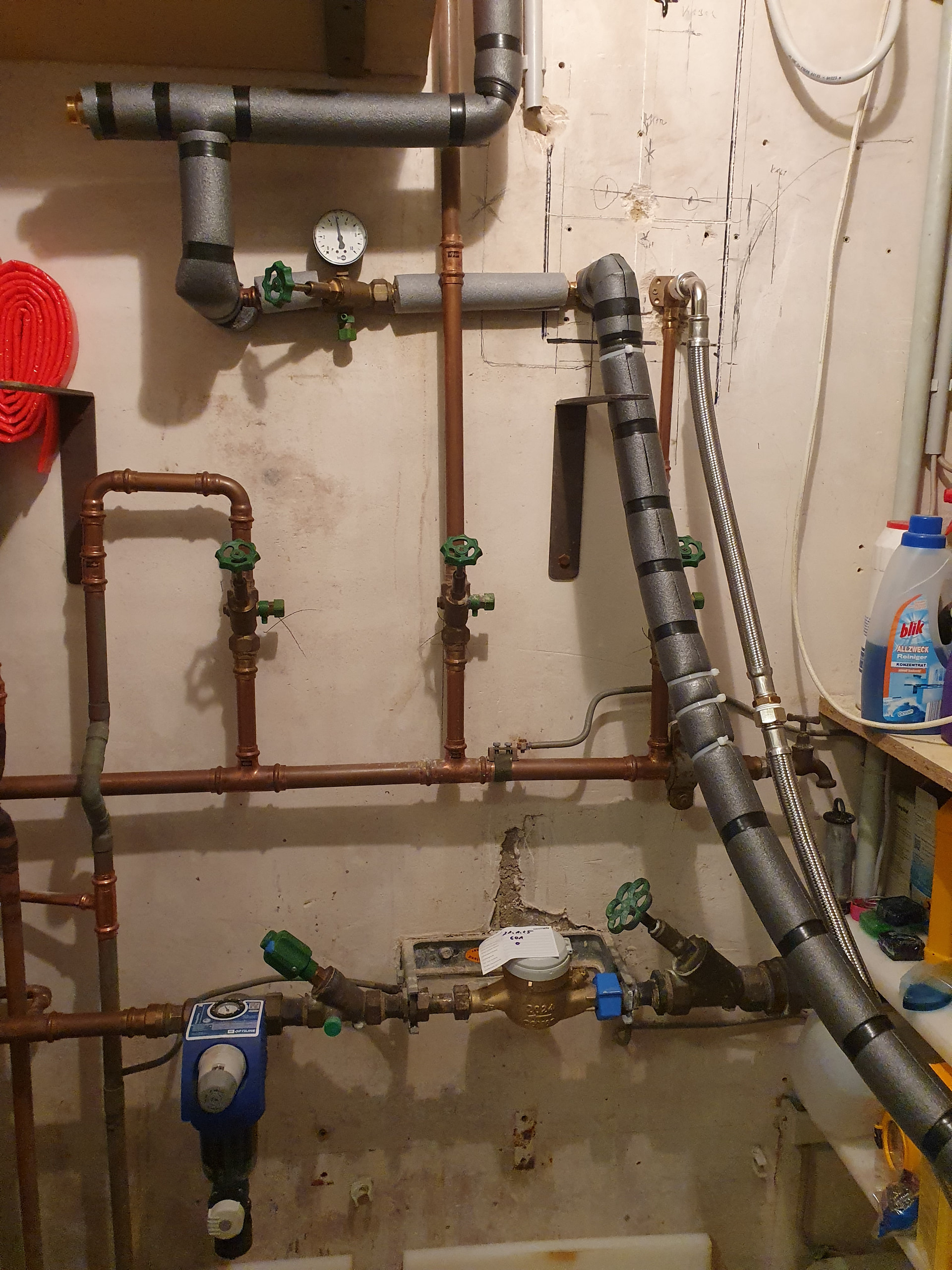

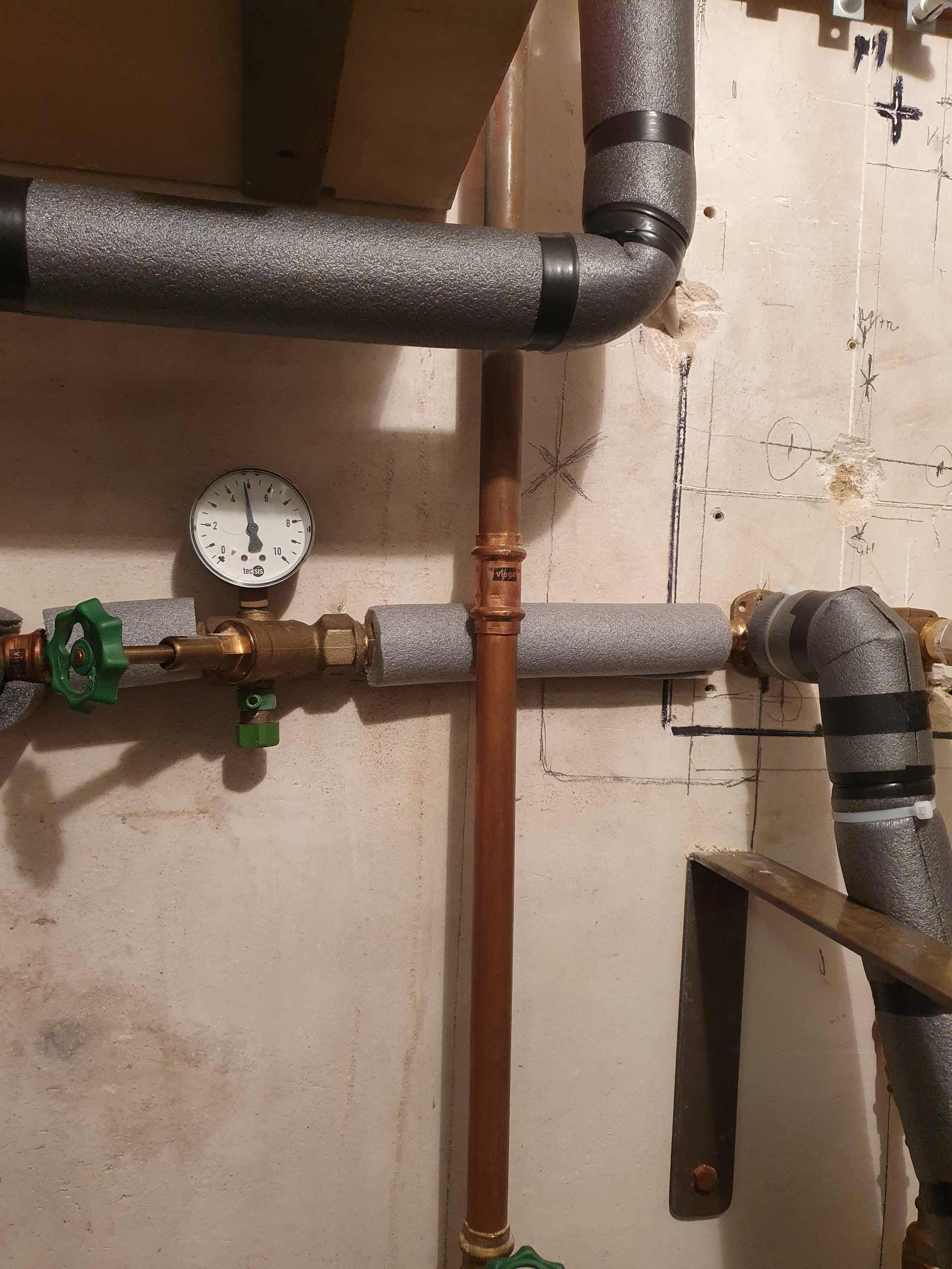

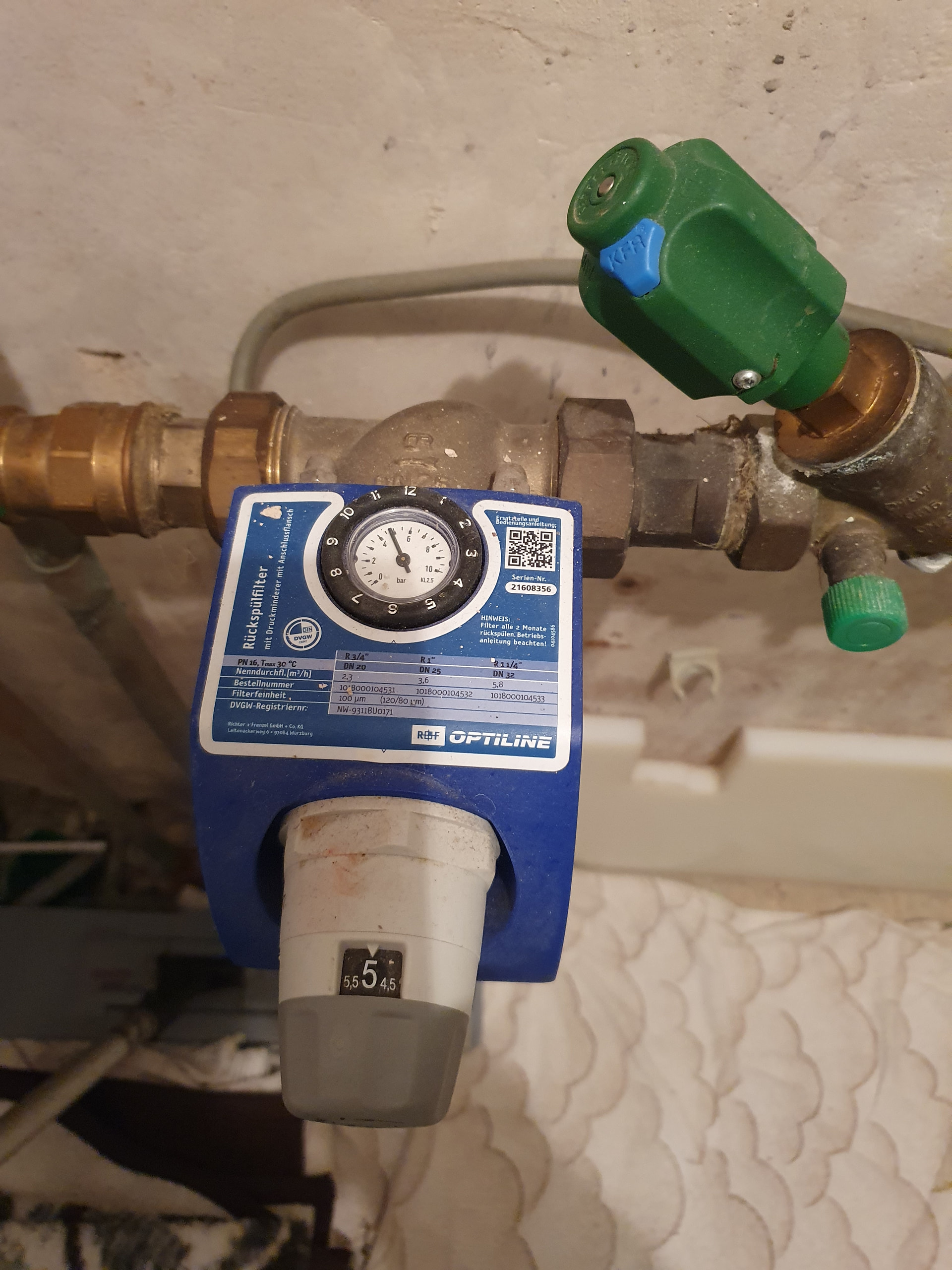

Das ist die gesamte Wasserinstallation, es wurde nichts verändert, so war es auch mit dem alten Durchlauferhitzer... Ich habe einen Rückspülfilter mit Druckminderer an der Hauptwasserleitung + ein weiteres Ventil nur für Warmwasser.
Ein Durchlauferhitzer benötigt kein Sicherheitsventil. Da wird das warme Wasser durchgeleitet durch die Leitung. Ein Wassertank baut aber durch Erwärmung Druck auf. Dieser Druck muss ausgeglichen werden oder es KANN zu Problemen führen. Das Wasser dehnt sich aus und dann können Rohre platzen oder die BWWP selbst. Daher wenigstens noch das Sicherheitsventil einbauen. Ich habe das im Kaltwasserkreis nach meinem Rücklaufverhinderer direkt vor dem Kaltwasseranschluss der BWWP. Das steht auch in der Anleitung der BWWP zum Anschlussshema (nicht dass bei deiner das Rückschlagventil IN der BWWP wäre, dann muss das Sicherheitsventil beim WW-Anschluss).

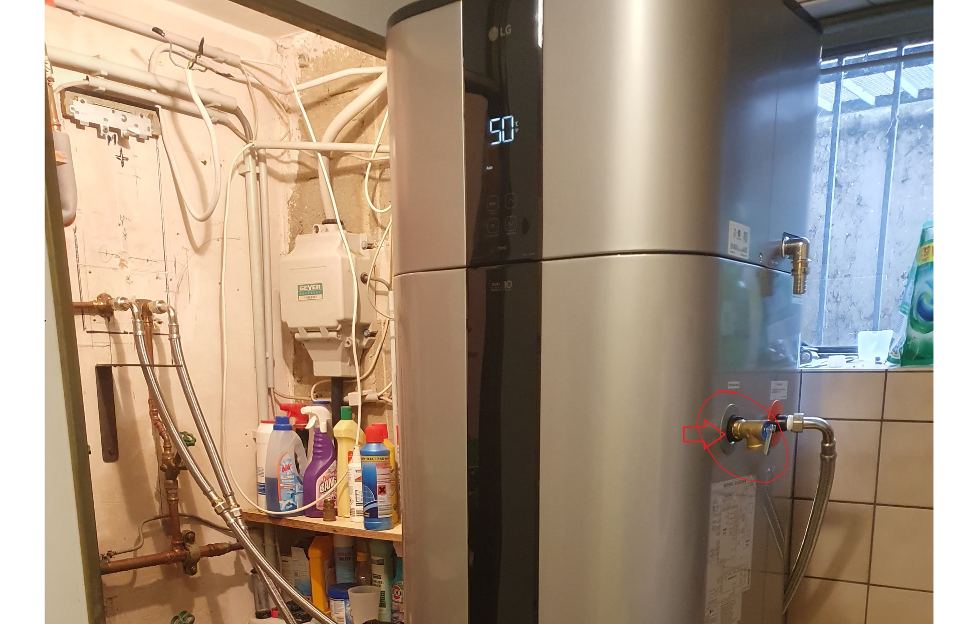

Ein Sicherheitsventil ist direkt an der Wärmepumpe angebracht, die im Lieferumfang enthalten ist.
Ok, ich dachte das wäre ein Entlüfter. Ich würde in jedem Fall was anschließen und mit dem Kondensatablauf ins Abwasser leiten.
Derzeit ist nur der Schlauch für das Kondenswasser angeschlossen, auf den obigen Fotos ist der graue Schlauch zu sehen... Ich plane, auch einen Schlauch für das Sicherheitsventil anzuschließen, sobald ich Zeit dafür habe.
