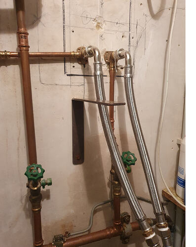

Bei mir kam die BWWP letzte Woche und das schwerste Stück Arbeit war, sie in den Keller zu bucksieren.
Heute morgen die Rohre geflext (WW, KW, ZirPu, GasHzgVL und GasHzgRL), danach nur kleine Pfützen beseitigt.
Auf die Kupferrohre Schraubverbinder (Conex Verschraubungen) gesetzt und einmal einen Drucktest ohne BWWP gemacht.
Danach die BWWP mit Panzerflexschläuchen eingebunden. Läuft jetzt, das Wasser wird warm.
Ohne Vorbereitungsabeiten (Werkszeug zusammen suchen, etc.) und "Aufräumen", von Wasser ablassen bis ON, keine 6 Std.

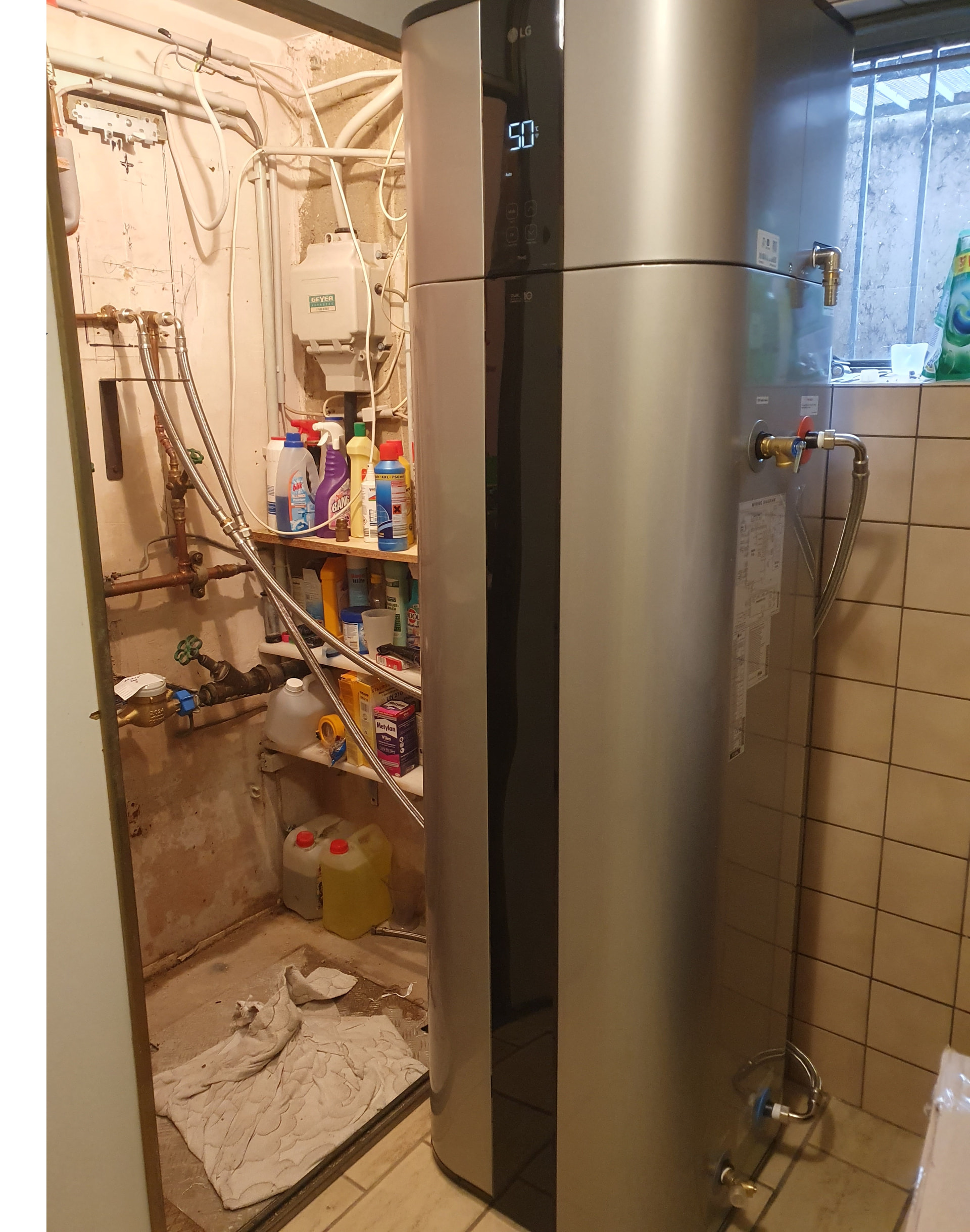

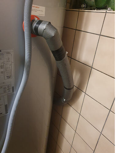

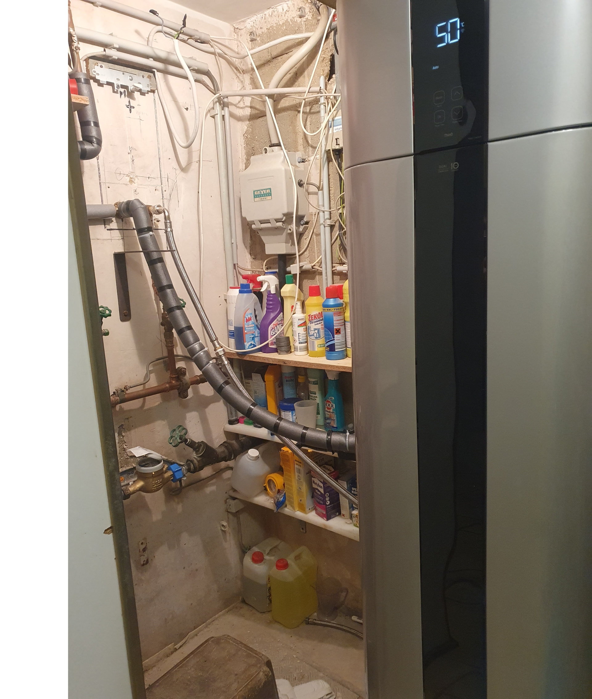

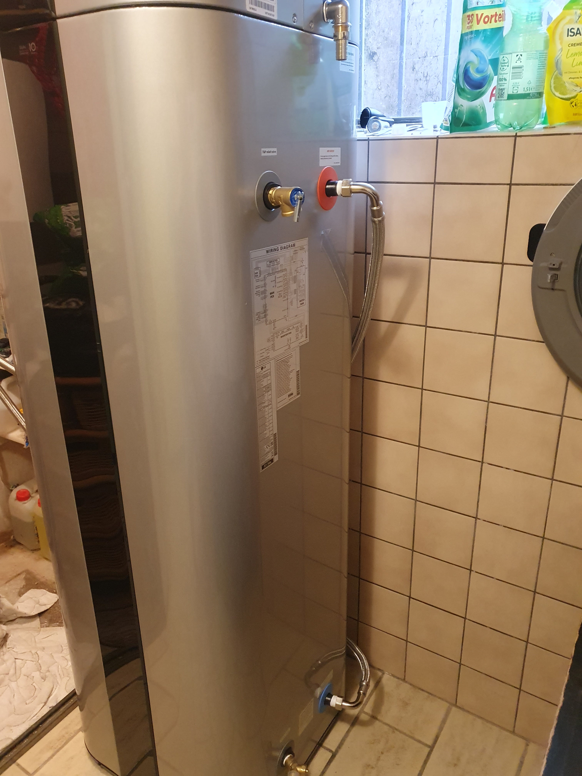

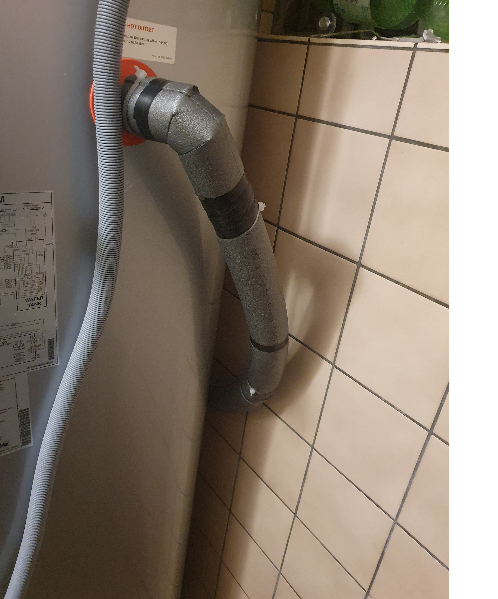

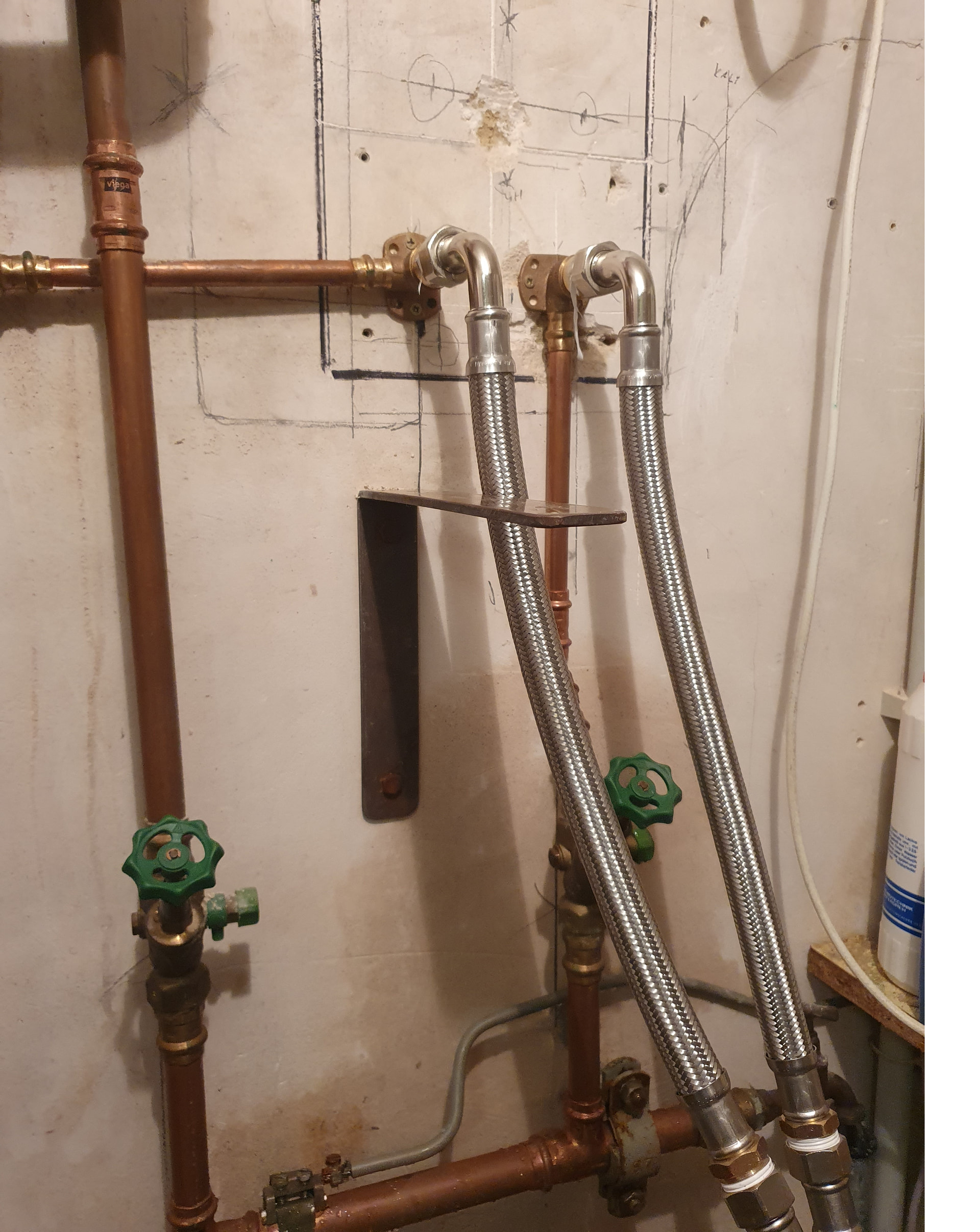

Ich habe meinen WH27STR2.FA (als Ersatz für den alten Durchlauferhitzer) selbst montiert, mit Flexschläuchen... Die Materialien kosteten etwa 150 Euro und 2 Stunden Arbeit, alles verlief reibungslos... Ich benutze ihn nun schon seit einem Monat ohne Probleme.... 800-1000 Euro und mehr sind viel Geld für das Anschließen von nur zwei Schläuchen.
Ist da irgendwo von vorher noch ein Rückfluß und ein Überdruckventil oder Ausgleichsgefäß vorhanden?
Das sieht nicht gut aus. Da fehlt so Einiges an Sicherheitsaspekten, die vielleicht nochmal 200€ gekostet hätten. Entweder ein durchflossenes MAG oder ein Sicherheitsventil gegen den Überdruck der entsteht wenn das Wasser aufgewärmt wird und sich ausdehnt. Ja, es kann sein dass nichts passiert. Kann aber auch sein, dass so irgendwann was birst. Ein Entleerventil beim Tank selbst ist praktisch falls er mal entleert werden muss. Ein Rückschlagventil bei Kaltwasser sorgt dafür dass das warme Wasser nicht rückwärts durch die Kaltwasserleitung drückt. Ein Hahn beim Warmwasser dass man den Tank tauschen kann ohne das Wasser in der Leitung ablassen zu müssen.
Wie geschrieben, Vieles kein muss, aber halt für später mal praktisch. Einen Thermosiphon hast du ja ungewollt zum Glück eingebaut. :wink:
PS: Der Kondensatschlauch geht in einen Abfluss mit dem gewellten Rohr? Kann man schlecht erkennen.
Am Rechner sehe ich, daß Du unten links ja einen Ablaßhahn hast, auf jeden Fall hilfreich. Beim Anschluß an der Wand würde ich werden, daß da ne Flachdichtung in dem Anschlußstück ist, wäre das Teflon unnötig bzw. wirkungslos. Ggf. kannst Du den Hahn, den Du oben links zum Verschluß der Speicheröffnung verbaut hast, durch ein Überdruckventil ersetzen und das Wasser von da zusammen mit dem Kondensat abführen. RoterFuchs hats ja schön begründet, was ich heute nacht nur kurz angemerkt hatte. Nachtrag: Das MAG sollte wie von ihm geschrieben ein durchflussenes sein, aus hygienischen Gründen. Hab mein altes ohne Durchfluß von der Gastherme daher komplett entfernt (was zu einem gewissen Wasserverbrauch führt, wenn das Überdruckventil anspricht).
