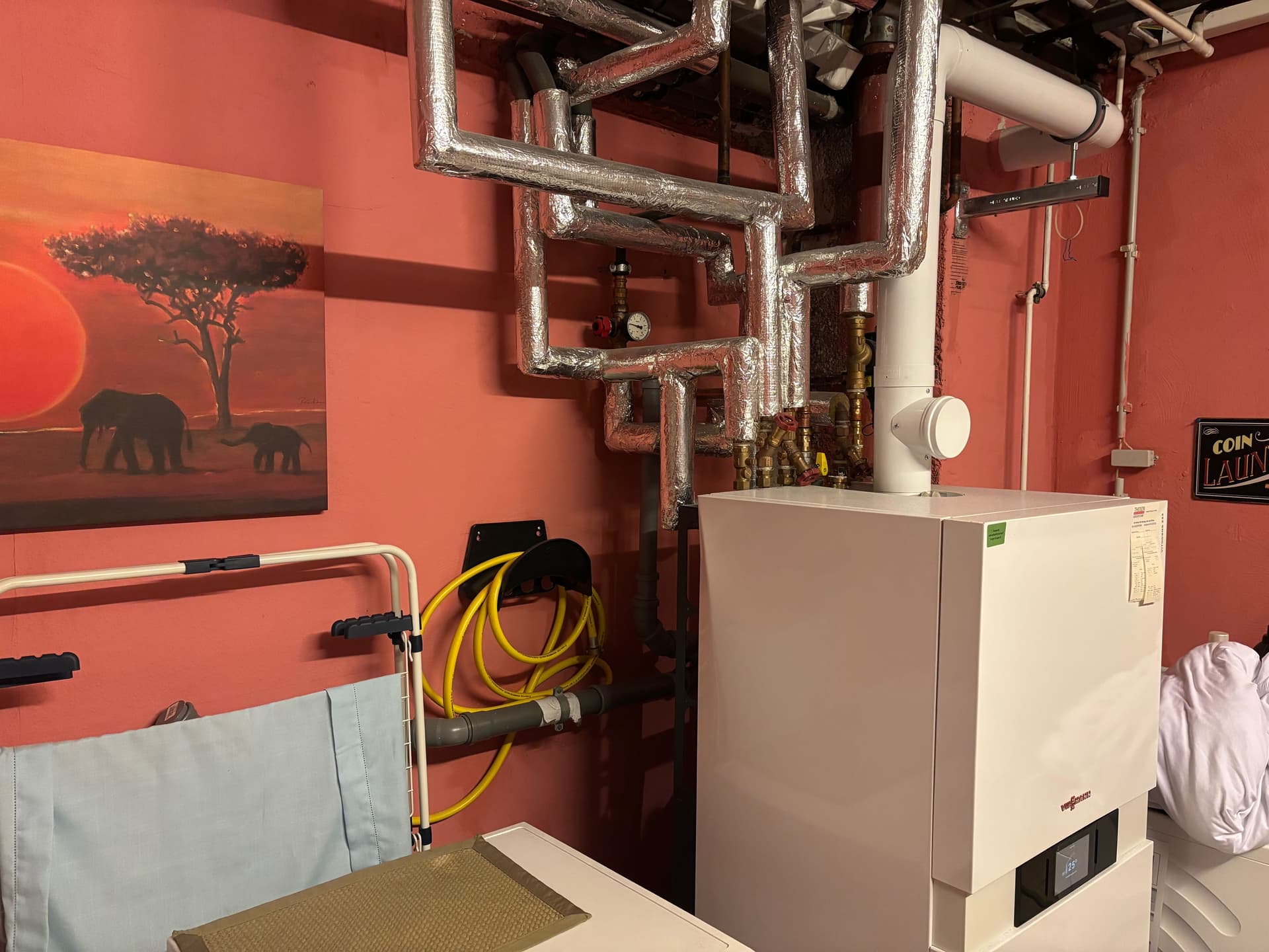

wir haben uns eine BWWP (LG WH27S) um die Gasheizung beim Warmwasser schon mal abzulösen. Ich habe auf my-hammer 10 verschiedene Firmen angeschrieben wegen dem Einbau, von den 10 haben nur 2 geantwortet. Das erste Angebot lag bei 1700 das zweite bei 800 beides inkl. Anfahrt, Rohre und Kleinteile. Ich kann mir nicht vorstellen, warum der Einbau so viel Geld kosten soll. Beim ersten Angebot wäre der Einbau genau so teuer wie die BWWP selbst.
Die BWWP steht im Keller direkt neben der Gastherme. Nach der Sicherheitsgruppe soll das Rohr von der Gasheizung abmontiert und an die BWWP angeschlossen werden. Genau so wie das Rohr für das Warmewasser. Einfach von der Gastherme abmachen und an die BWWP anschließen. Strom und ein Abfluss für das Kondensat ist vorhanden und sollte tief genug sein.

Zeig doch mal ein Foto!

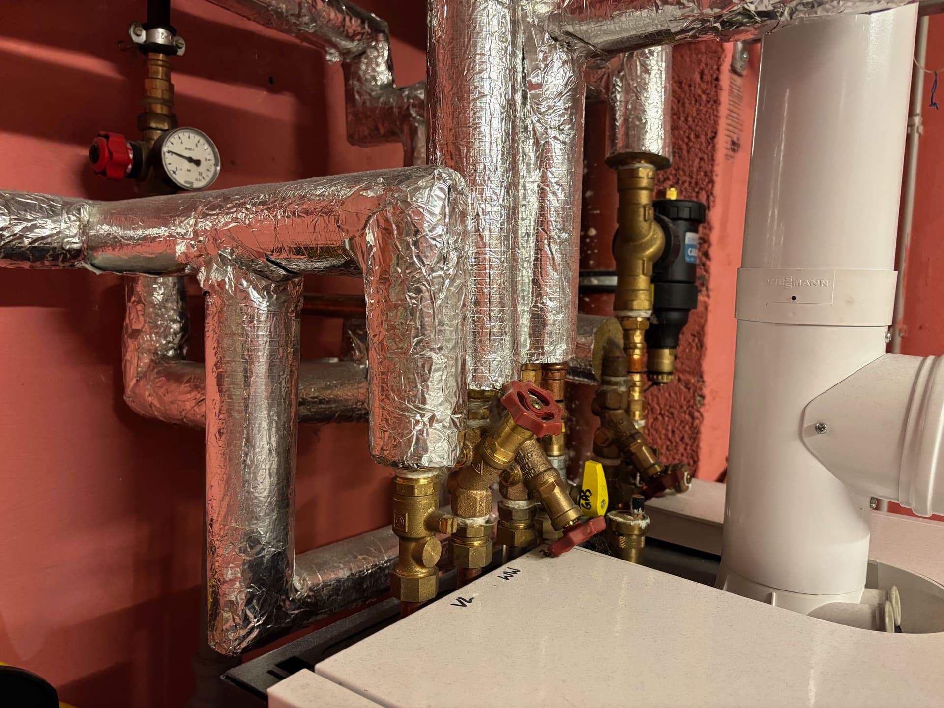

Das ganze sieht so aus:
Bei meiner suche im Internet habe ich auch noch Steckfittings gefunden. Die haben auch eine Zulassung für Trinkwasser und sind super einfach zu installieren. Das ist ähnlich wie der Vorschlag von @hger . Sollte sowas mal undicht werden, dann werde ich das schon an der Stelle sehen, unterputz würde ich sowas natürlich nicht verbauen.
haben einen wichtigen Nachteil, Du darfst sie nicht auf Spannung einbauen, sonst funktioniert die Abdichtung nicht mehr sauber.
Also nicht an engen oder unübersichtlichen Stellen, wo man etwas "drücken" muß, damit es paßt. Hat man gerade beim einbauen in eine vorhandene Installation öfter mal.
