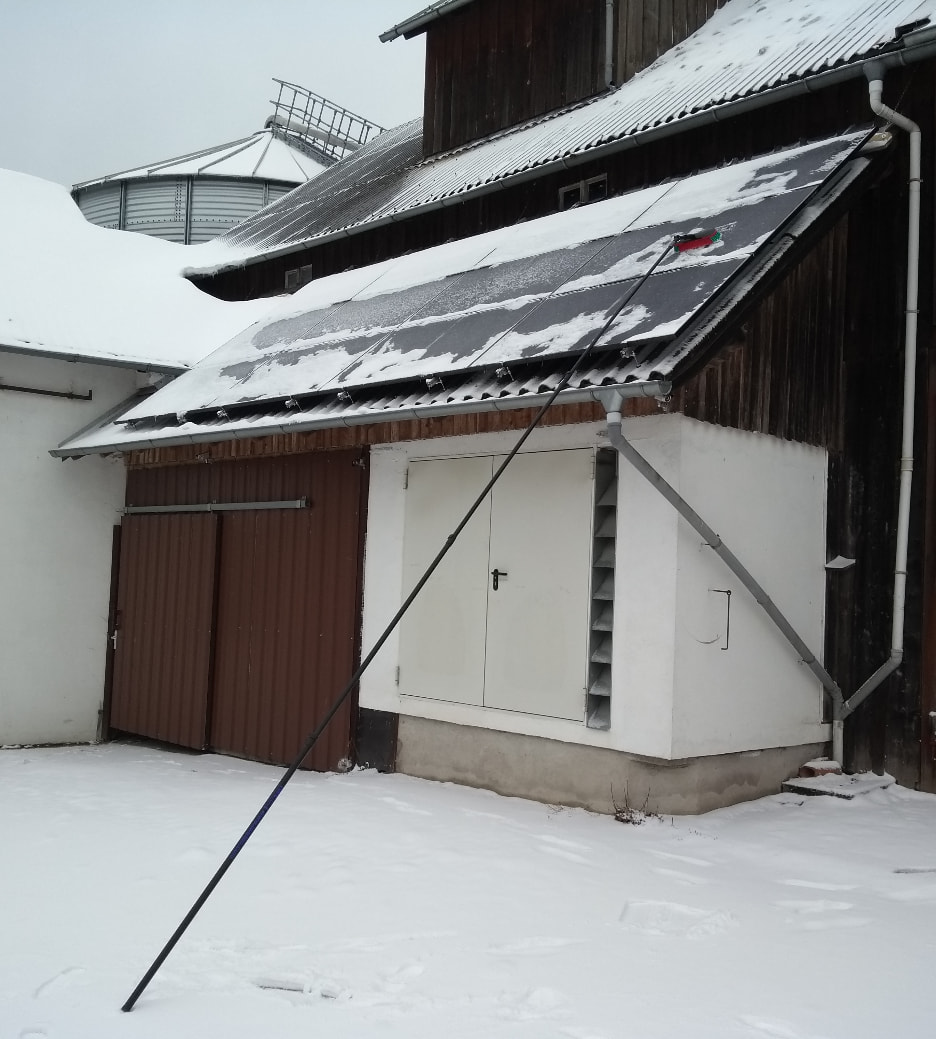

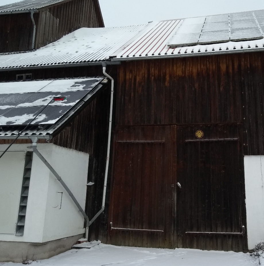

Ersteres ist frustierend, wenn dann die Sonne scheint und die Anlage wegen Schnee nicht produzieren kann. Abtauen tut der so schnell auch nicht bei Lufttemperatur unter dem Gefrierpunkt.
Letzteres funktioniert, solange der Schnee nicht angefroren ist und die Anlage sich in Reichweite der Teleskopstange befindet. Ist bei mir leider nur bei 9kWp der Fall, der größere Rest ist deutlich zu weit oben :frowning:
Edit: Die Stange ist ca. 5m lang, die 12 Module auf dem unteren Dach sind damit gut zu erreichen. Die später auf dem darüberliegenden Dach montierten Module sind genauso außer Reichweite wie die ältere Anlage rechts daneben.

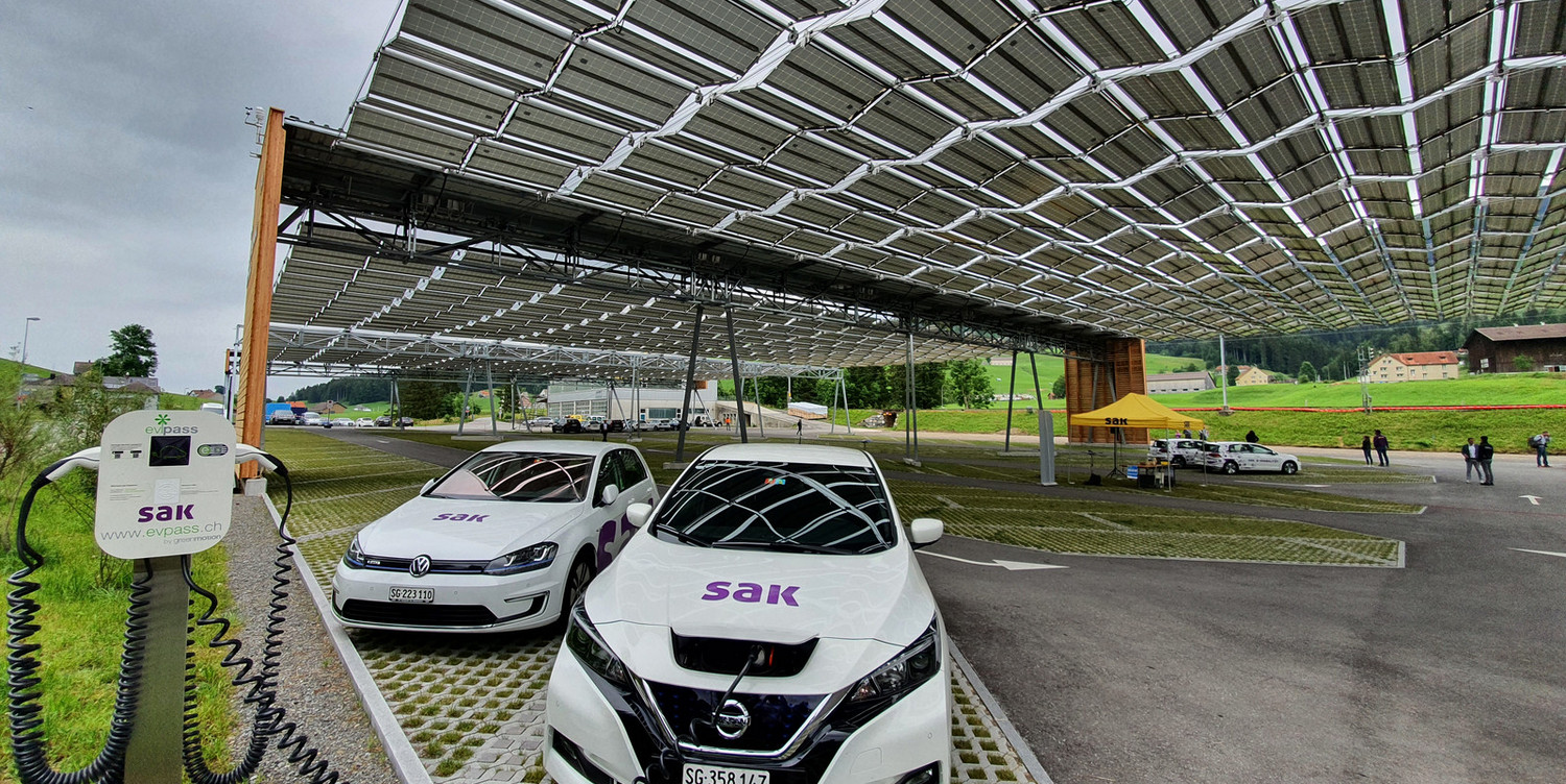

Wenn Sonderlösungen nicht so teuer wären:
PV-Faltdach
dafür ein ordentlicher Schaltplan und ich wäre stark interessiert :+1:
Im Grunde brauchts nur eine Stromquelle, die auch die Stringspannung bringt. Bei BKW reicht die Spannung eines Moduls. Stromquelle dann nicht über den Maximalstrom des Moduls einstellen. Vermutlich reicht ein Bruchteil davon. Ich würde da einfach mal mit 1-2 A anfangen.
hatte ich mir auch schon für den Firmenparkplatz angesehen, ist aber wirklich eine sehr teure Lösung.

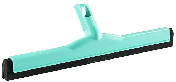

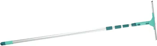

Ich nutze einen Wasserschieber mit Teleskopstange von Leifheit für meine Gartenhütte.
Die Panele sind so flach, da rutscht nicht viel Schnee runter, selbst wenn es mal taut.
Mit der Stange komm ich an die Panele gut ran und kann das Ding auch im Frühjahr, Sommer oder Herbst gut nutzen wenn der Sahara Staub oder Blätter mal wieder zugeschlagen haben.
So sieht das aus.
Der Wasserschheiber ist weicher als der Fensterabzieher und verträgt nach meiner Einschätzung den Schnee besser.
