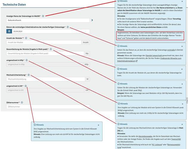

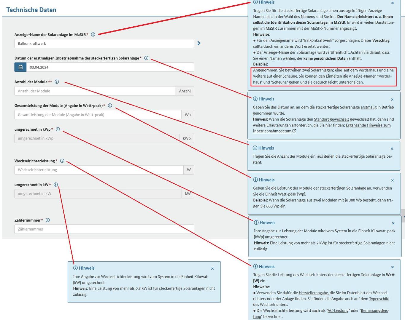

Hallo Michel,
weißt Du noch, was sich hinter dem Infobutton beim Wechselrichterfeld verbirgt, sind da noch weitere Einschränkungen?
... [/quote]
Ja, das hab ich mal fix in einem Bild zusammengestellt.
Ich hab bewusst im ersten Kasten den roten Rahmen gezogen.
"Angenommen, Sie betreiben zwei Solaranlagen...."
Dieser korreliert mit dem Hinweis zu Kilowatt-peak "Eine Leistung von mehr als 2kWp ist für steckerfertige Solaranlagen nicht zulässig"
Ergo:
> Eine Solaranlage = max. 2kWp an PV Modulen
> Zwei Solaranlagen sind auch möglich, wobei gilt: pro Anlage max 2kWp an PV

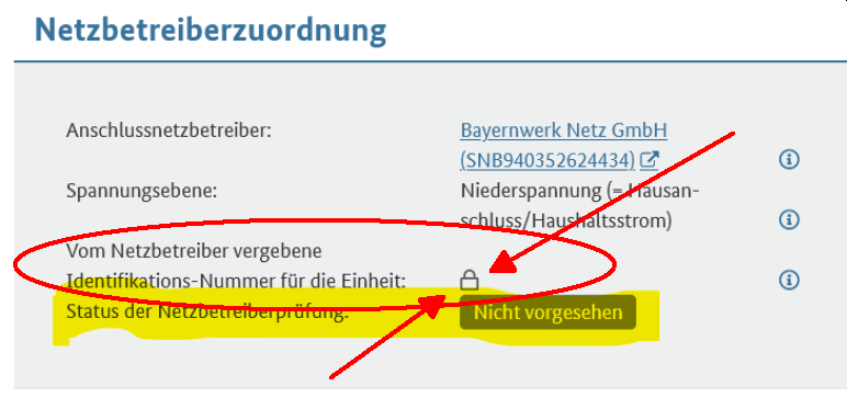

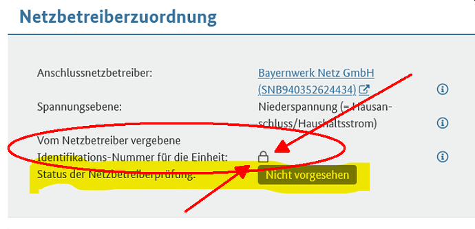

Hallo, das ist nicht so ganz neu? Seit 11 Seiten hier ...
Wenn du der erste wärst, dem der VNB auch das Vorhängeschloss geöffnet hat, ja dann ...
Die Prüfung ist nicht vorher und auch das wollten manche VNBs schon immer andersherum.
SolarHeini
@derdickebaer Jetzt muss ich auch noch die Gefühle wechseln von Freude über die aufgefundene Regelung in den Zweifel, was der Netzbetreiber jetzt tun wird. Bis eben war ich der Meinung, dass die Registrierung reicht und nur der Zähler zu erneuern ist.
Hat da jemand konkrete Erfahrung? Eine technische Abnahme oder gar Untersagung oder so sollte ja gerade nicht erforderlich sein.

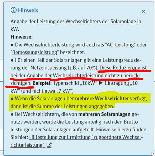

@DerDickeBaer Es ist aber noch schlimmer, wenn man sich den Satz davon ansieht! Wenn man einen 1600W WR hat und den auf 800W drosselt, dann muss man zur Anmeldung die 1600W angeben. Das klappt dann nicht. - Also keine gedrosselten WR, oder wie darf man das lesen?
Der alte Lapsus mit der Einspeiseleistung wird im Gesetz(-entwurf) durch Wechselrichterleistung korrigiert.
@abrissfunke Tut mir leid - ich suche nicht Interpretationen, sondern verständliche Regeln. Die 70% waren/sind eine Limitierung der Anlagenleistung großer Anlagen--> zB der 10 KWp, wie im Text steht. Die Regeln für Steckersolar haben das bisher gerade nirgendwo gehabt. Insofern ist die Leistung der Wechselrichter immer 1:1 anzugeben. Es gibt tolle funktionierende Wechselrichter auch mit 3kW oder so zu kaufen. Natürlich können die Platten oder Strings mehrerer Wechselrichter zusammengefasst und eingespeist werden. Das hat dann aber mit Steckersolar im Sinne der VDE und Gesetzgeber und Versicherungen eben nichts mehr gemein.
