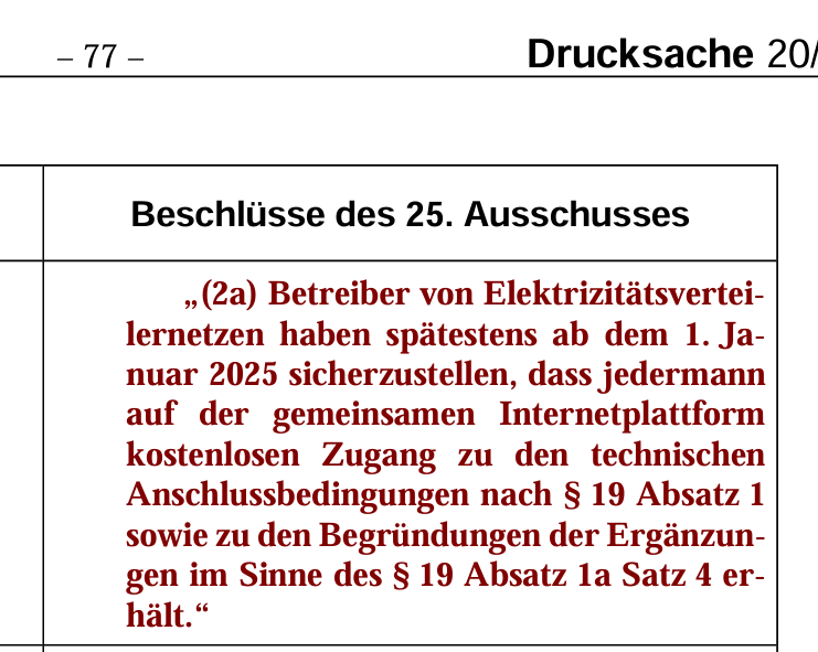

Das ist für jemand im realen Leben kaum zu lesen.
Um Seite 77 und folgend kam einiges hinzu und für mich riecht es nach ...

Oder das noch kommende Gesetz verweist schon einmal auf die noch kommenden, maßgeblichen Regelungen, welche die Netzbetreiber ab Januar 2025 bekannt geben werden?
Naja, bis zu 2 kWp Modulleistung und bis zu 800 W WR-Leistung klingen doch erstmal nicht schlecht - damit kann ich leben.
