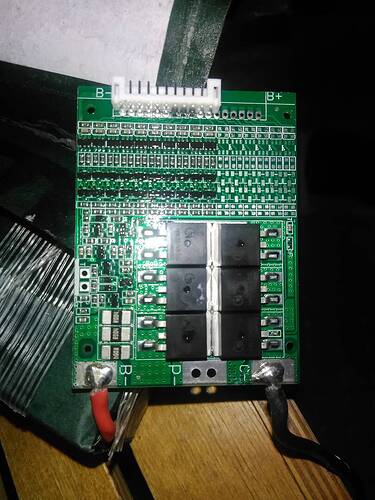

Wer kennt dieses BMS.?

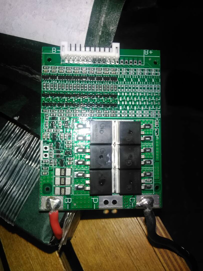

wer kennt dieses BMS aus einem Fahrrad Akku 36V 13Ah 10S5P ?? -> Bild
Besonders interessant wäre eine Info über den Balancier-Strom
LG Jörg
20 mA?
Warum geht es eigentlich?

Der BMS sieht gleich aus, mit Daten. :
https://www.ebay.de/itm/335149519116
Update:
Inzwischen erholt sich die Batterie unter Dauerladung langsam. Spannung 40,7V, hoher Block 4,15V, der Rest 4,06V. Das sieht schon besser aus.
Das BMS scheint in Ordnung zu sein. Ursache für die Problematik scheint falsches Nutzerverhalten zu sein. Die Batterie wurde hauptsächlich auf Kurzstrecken eingesetzt, nur einmal pro Woche direkt vor einem Langstrecken-Einsatz geladen. Dadurch war sie gar nicht lange genug im Arbeitsbereich des Balancers um die Differenzen abzubauen. Die Differenz lag vermutlich im Bereich von 30% der Kapazität.!
Möglicherweise ist auch als Folge eine Zelle geschädigt worden, das muß der nächste Einsatz zeigen. Regelmäßiges "Top-Balancing" scheint nötig zu sein.
Um auf die Ausgangsfrage zurückzukommen, es gibt viele "Noname BMS" die gleich aussehen, aber verschieden Daten haben. Ganz offensichtlich sind die "programmierbar".

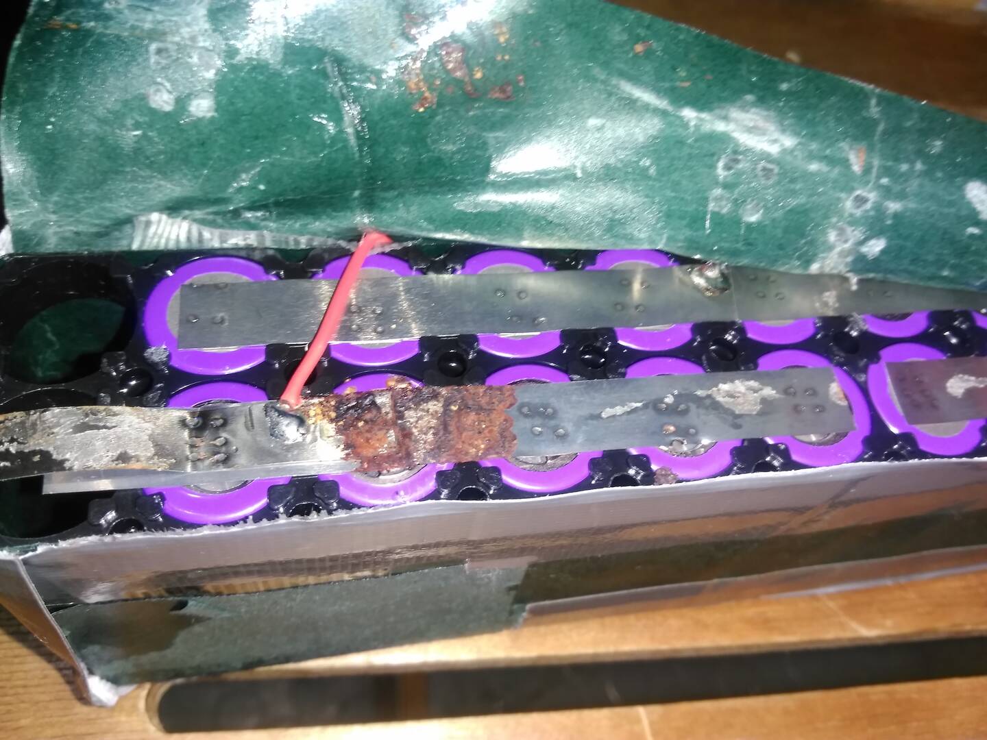

UPDATE
heute wurde die Batterie schaltet die Batterie bei ca. 40% schlagartig ab.

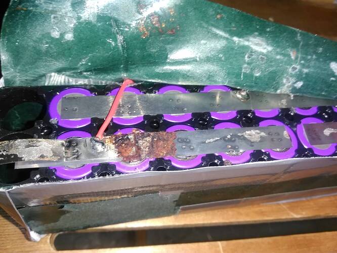

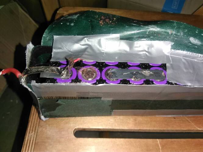

Zuhause aufgeschraubt und nachgekuckt.: -> Bilder
Es sind und bleiben Bomben denen man mit Respekt begegnen muß.!
Die drei rechten Zellen sind okay. Die beiden Linken muß ich noch testen.
War das jetzt Korrosion oder nur Überhitzung.?? Ich habe keine Erfahrung...
Ich habe fast den Verdacht, daß das Anschlußband zum roten Draht irgendwie der Sache gar nicht gewachsen war.
LG Jörg
Ich stelle mir die Frage: Warum ist das Anschlussband genau an dieser Stelle korridiert? Ich habe eher die Vermutung, dass die Zelle defekt wurde und Flüssigkeit ausgetreten ist, die zu der Korrosion geführt hat. Die Zelle muss wohl getauscht werden.
Der Zellentausch ist unvermeidlich, denn der Pluspol ist regelrecht zerbröselt, da kann man nichts mehr anpunkten. Da kann die Leiche auch nicht verbleiben, sonst tritt noch mehr korrosives Material aus.
Mich wundert jedoch auch der Zustand der Kontaktstreifen weiter weg vom Korrosionsherd. Wärme scheint da nicht dominierend zu sein, sonst wäre der Kunststoff geschädigt. Sogar der Streifen des Blocks rechts vom schadhaften ist betroffen. Vor einer Woche war das noch nicht so zu erkennen. Leider hab ich arglos kein Foto gemacht. Welche Chemikalien werden denn da frei.?? Ich habe die Batterie erstmal außerhalb des Hauses in meiner feuerfesten Box untergebracht.
Morgen werde ich mal versuchen den Minuspol vorsichtig zu lösen und die Zelle ausbauen. Mal sehen wie groß die Kapazität noch ist. Die Spannung ist noch da und auch der Strom ist nicht unerheblich...
Elektrolyte sind in der Regel ätzend. Die Gründe des Defektes können vielfältig sein. Entweder gab es bei der Zelle Fertigungsprobleme oder die Zelle ist sehr heiß geworden, die Zelle stand zu sehr unter Druck und das Elektrolyt ist als Dampf herausgeschossen.
Wenn ich mir die Links des BMS so ansehe, scheint es keine Anschlüsse für Temperatursensoren zu geben. Oder was habe ich übersehen? Sollte das so sein, finde ich das fast schon fahrlässig.

Thema korrodierter Zellen, habe ich schon ein paarmal gehabt. In etwa 50 pdelecs Akkus etwas mehr als 5mal.
Dreimal war es großflächig, viele weitere Zellen mit in den Abgrund gerissen, ähhh.. korrodiert. Wahrscheinlich weil das lange wirken konnte.
Die anderen aber waren so, dass nur eine Zelle schlecht war, und regelmäßig die parallelen Zellen elektrisch runtergerissen haben: Selbstentladung.
  • man merkt das entweder am Geruch oder daran, dass einer Stufe permanent Ladung fehlt.
  • Das wichtigste ist, die Zelle elektrisch abzuklemmen. Habe ich jetzt als Versuch laufen, man löst auf der Plusseite die Schweißpunkte des Nickelbandes, hebt es an, und notfalls einen dünnen Plastikstreifen dazwischen. Das scheint das Elektrolytproblem tatsächlich zu beruhigen. Die fehlende Zelle ersetze ich durch eine aussen angeschlossene.
  • besser ist natürlich: Zelle raus, Ersatz rein. Bei Paketen eine wüste fummelei.

Korrekt, er hat keinen außerhalb der Platine. Die Eigenschaften sind mir nicht bekannt, daher der Thread...

Die Garantie ist lange rum. Drauf steht der Name eines bekannten "Handelshauses". Im Prospekt stand LiFePO4, drin ist verm. eine LiMg Industrie Zelle mit krass Feuer.! Genau weiß ich das erst, wenn die def. Zelle ausgebaut habe. Bei genauem Hinsehen erkennt man, daß da durchaus mal in die Weichteile gepunktet wurde.... Das erklärt die Lekage.!
