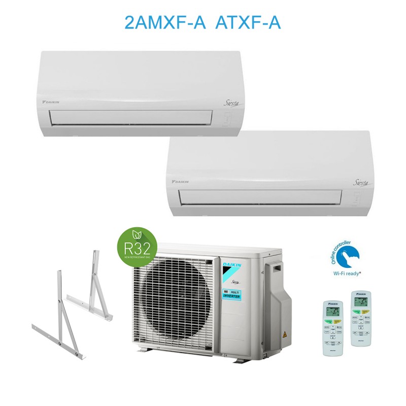

Doch ATXF gibt es als Multisplit. Beispiel:

@win habe ich gar nicht gesehen Win. Die Daikin hat in diesem Fall leider nur ein SCOP von 4,06 und die Samsung 4,64, das scheint mir schon ein erheblicher Unterschied zu sein.
Genau, es gibt ja grob die 3 Klassen beim Heizen A+ mit SCOP 4, A++ mit SCOP 4,6-4,8 und A+++ mit SCOP 5,1-5,3 typisch.
Und da ist die ATXF in der untersten Klasse und deine Samsung CEBU in der besseren A++ Klasse.
Für das Kühlen spielt es keine große Rolle, weil da nicht viel verbraucht wird und man meist auch PV-Überschuss hat und sei es nur ein Balkonkraftwerk.
Wenn man aber damit auch die ganze Heizsaison heizen will, würde ich mindestens A++ empfehlen. Das zahlt sich in aller Regel aus.
Allerdings muss man auch eins sehen: Eine A+ Anlage, die sehr gut regelt und damit sehr oft im effizienten Bereich bei z.B. 30 Grad Auswurftemperatur arbeitet, kann sparsamer sein, als eine A++ Anlage, die schlecht regelt und ständig die Auswurftemperatur bei 40-45 Grad hält und viel am Takten ist.
An dem Punkt wissen wir hier im Forum bereits, dass Daikin das sehr gut hinbekommt. Mit Samsung gibts bisher nicht viel Erfahrungen. Wenn es gut läuft, hast du eine super Anlage zu einem günstigen Preis. Wenn es schlecht läuft, nervt dich die Anlage gewaltig und verbraucht mehr, als eine gute A+ Anlage.
