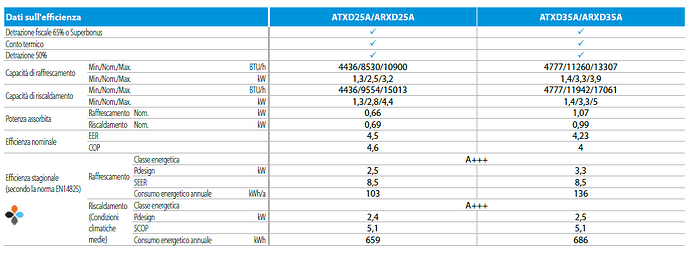

@jannik leider noch nicht verbaut, ich habe wirklich Probleme die Außengeräte unterzubringen, wenn ich die Innengerät dort aufstellen möchte wo ich es für nötig halte. Habe in 2 Woche Urlaub, bis dahin muß ich eine Lösung gefunden haben, ob ich die Multisplit Cebu plus 2 Single-Split verbaue oder 4 Singlesplit. Hier wird ja uch immer von der Daikin aus Italien gesprochen, da finde ich die ATXD auch ganz gut, kostest zwar ein wenig mehr, aber man hat dann auch SCOP 5,1.
(Golf21.8T wäre auch cool, allerdings wiegt der Golf unter 1000KG und er hat ja jetzt schon den Motor vom Golf 3 2.0 16V mit 150PS verbaut, beim Turbo ist das Drehmoment so hoch, das die Vorderräder fast immer durchdrehen würden, habe jetzt schon Probleme, wenn es leicht feucht auf der Straße ist, bis zum 3 Gang drehen die Räder durch, wenn man beherzt auf das Gas tritt - mach aber mächtig Bock und manche anderen gucken ganz schon dumm aus der Wäsche, wenn das Dingen losmarschiert).
Die daikin atxd (Siesta) hat eine scop von 4,6. Die daikin mit einem scop von 5,1 ist die perfera Reihe. Von dieser wird hier ja auch am meisten geschwärmt wenn es ums Heizen und Regeln geht.
  1. @jannik war die ATXD nicht die Prefera im Comfort Gehäuse ohne Bewegungsmelder ?
Die ist nahezu identisch mit der Perfera und sollte auch SCOP 5,1 haben.
Hier die Daten:
(Quelle: Daikin Catalogo Siesta 2023)
Da habt ihr natürlich Recht :see_no_evil: wie bei Win eigentlich immer, wenn es um Klimas geht :smile:
Ich hatte mich verguckt und auf den Cop geachtet, mein Fehler.
