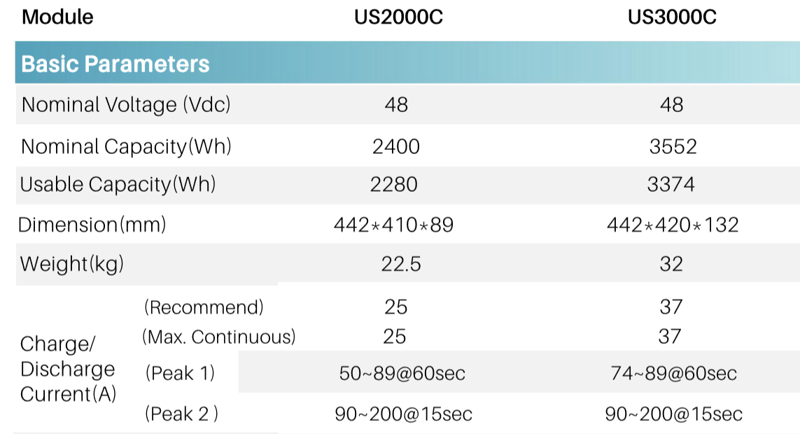

Schaut man sich hier mal die Pylontech an:
so sieht man, dass die 75 A oder 100 A maximalen Dauer-Entladestrom haben. Empfohlen aber deutlich niedriger.
Nimmt man mal den 14,2 kWh, hat man empfohlen 60A. Macht eine Leistung von 60A * 48V = 2880 Watt = 2,88 kW. Da bist du also ganz weit von deinen 12-15 kW entfernt. Selbst bei dem größten 24,86 kWh Speicher kommst du gerade mal auf 100A * 48V = 4800 Watt.

NEIN; es hat 3,5kWh Kapazität
37A x 48V = 1.776W <- dies ist der NormalModus
90A x 48V = 4.320W@60Sekunden
200A x 48V = 9.600W@15sec.
Eine Abbildung der Wechselrichter/Speicher für den "VOLL"-Betrieb mit DLH ist wirtschaftlich sinnbefreit. Unterstützung machbar.
du wirst mit DLH immer 2/3 aus dem Netz dazukaufen, oder dich von deiner Aussage, das, das abschaffen der DLH keine Option ist, trennen müssen (UnterTischWärmespeicher (5-L-Boiler unter dem Waschtisch) für Kleinentnahmestellen sind mit Speichersystem kompatibel)
Aha, da kommen wir der Sache schon näher.
Das bedeutet, wenn ich länger als 60s dusche, bekomme ich maximal die 1776W aus diesem Akku heraus, richtig interpretiert?
Und bräuchte erge 8x us3000 Akkus, um auf 14kW zu kommen.
Was passiert, wenn ich doch nur 4 von den Akkus anschließe: kann ich dann realistisch die Hälfte des DLE Bedarfs damit decken?
Was würde passieren, wenn ich nur 1xMP und 2xAkkus a 3,5kW hätte? Würde beim duschen dann 2x1776W=3,5kW konstant aus den Akkus gezogen werden können, weil ein MP dauerhaft 4kW liefern kann.
(Die 9kW Spitzenlast gilt laut Victron nur für 2 Sekunden).

NEIN, wenn dein Wechselrichter mehr als diese Leistung aus dem Akku zieht, betreibst du das Akku-System ausserhalb des stressfreien Betrieb.
Butter bei die Fische!:
da willst MP: ich setze einmal MP2 5k (4000/48 ca.100A im Dauerbetrieb) dazu drei der US3000
Das System steuert max 4kW zu deiner Last bei, weil das der Wechselrichter zu leisten im Stande ist, drei der Akkus bleiben damit auch im "stressfreien" Bereich
Fall2 du möchtest mehr als 4kW beisteuern?, dazu braucht es dann zwei MP2 5k (8kW) oder 2 MP2 3k (4,8kW)
für 2 MP2 5k werden nun 200A fällig / 37A = 6 Akkusysteme der Kategorie US3000
für 2 MP2 3k werden (4800/48x20%) 120A /37 = 4 Akkusysteme für stressfreien Betrieb
für 3 MP2 3k werden 180A / 37 = 5 US3000 benötigt
für 3 MP2 5k - 300A /37 - 8 Akkupack
