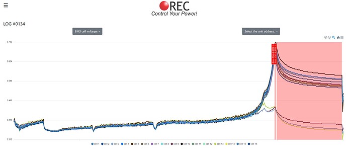

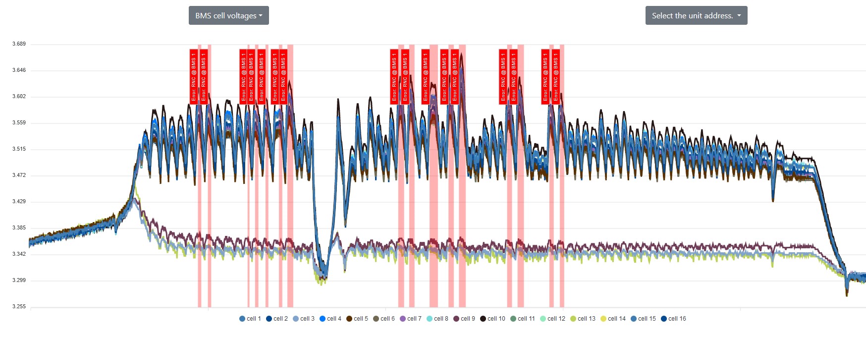

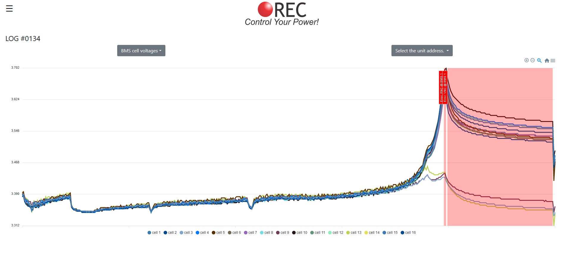

Ich hatte früher auch die Lösung mit BMV 700, weil die Firmware vom CCGX nicht mit Canbus BMS und Fremdladung über Generator umgehen konnte.
Die Lösung ist aber leider eine Krücke weil es beim Vorrauseilen einer Zelle nicht zur Ladestromreduzierung kommt und somit das BMS dann trennen muss.
Im Sommer ist das kein Problem, weil die Zellen regelmässig balanced werden. Über Winter werden die Zellen aber längere Zeit nicht balanced und driften weiter auseinander. Wenn dann mal die Sonne scheint und die Zellen mit mehr Strom geladen werden wie das BMS Balancen kann, kommt es zur Trennung.
Da nützt auch ein 6A Balancer nicht viel, wenn mit 3 Multis (100A) geladen wird. Erst recht weil 99% der Balancer erst ab 0,2Volt Zelldifferenz ihre Nennleistung erreichen. Der 4A Neey Balancer ballanced unabhängig von der Zelldifferenz mit voller Leistung, den kann ich empfehlen.
Mittlerweile ist das Problem mit Canbus BMS und Fremdladung behoben, und das REC BMS ist jetzt wieder der aktive Batteriemonitor. Damit funktioniert jetzt auch wieder die Ladestromreduktion.
Ich hatte früher auch die Lösung mit BMV 700, weil die Firmware vom CCGX nicht mit Canbus BMS und Fremdladung über Generator umgehen konnte.Hier liegst Du leider falsch. Es kommt auf die Komponenten drauf an und auch die Große des Speichers. Ich lade tagsüber mit weit mehr als 100A und das ohne Probleme. Meine Zelldifferenz liegt weit weit unter 0,05V. Warum sollte der Neey Balancer besser sein, als ein anderer aktiver Balancer mit 6A?
Im Sommer ist das kein Problem, lief bei mir auch durch den Sommer ohne Probleme. Aber im Winter habe ich über 3000KWh durch den Speicher geschoben ohne einmal ins topbalancing zu kommen. Der aktive 5A Heltec Balancer hatte durchgehend balanced und die Zellen waren bis 3,4V beisammen. Dann kam der Frühling.Ich hatte früher auch die Lösung mit BMV 700, weil die Firmware vom CCGX nicht mit Canbus BMS und Fremdladung über Generator umgehen konnte.Hier liegst Du leider falsch. Es kommt auf die Komponenten drauf an und auch die Große des Speichers. Ich lade tagsüber mit weit mehr als 100A und das ohne Probleme. Meine Zelldifferenz liegt weit weit unter 0,05V. Warum sollte der Neey Balancer besser sein, als ein anderer aktiver Balancer mit 6A?

BMS trennt.
Habe dann updates aufgespielt um zu sehen ob das Problem mit Fremdladung und CanBus BMS behoben ist.
Das Problem war behoben und der CCGX hat nicht neugestartet bei Fremdladung.
Also konnte das REC jetzt wieder die Kontrolle übernehmen.
Messe doch einfach mal mit wie viel Strom dein Balancer arbeitet. Der NEEY ist bisher der einzigste bezahlbare Balancer den ich kenne, der schon bei 0,01Volt Zelldifferenz mit 4A arbeitet
Messe doch einfach mal mit wie viel Strom dein Balancer arbeitet. Der NEEY ist bisher der einzigste bezahlbare Balancer den ich kenne, der schon bei 0,01Volt Zelldifferenz mit 4A arbeitetWerde ich machen, wenn ich es sehen sollte. Die Zelldiffenz liegt bei mir unter 0,01V.
