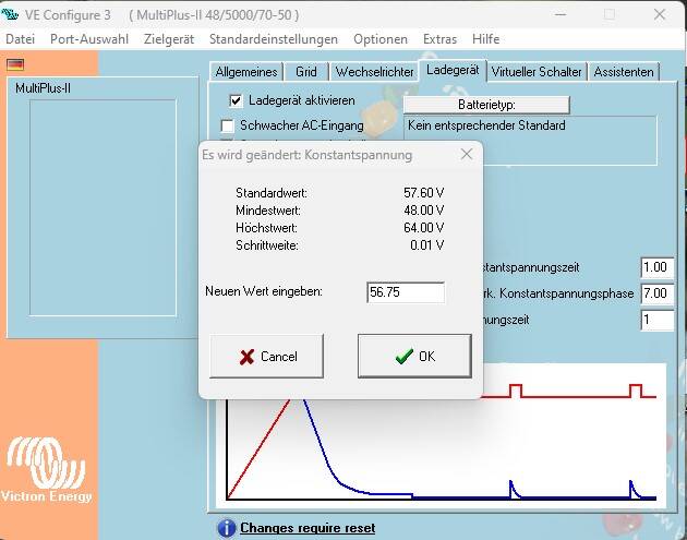

ich möchte mir ein 18s mit 304Ah akku bauen und suche dafür ein gutes BMS dafür. könntet ihr mir eins empfehlen??
Kann dein WR mit 18 Zellen umgehen? 65,7V..
hab 3 mp2 als 3 phasen verbund die können bis zu 66V DC umgehen.
66V ist die Max DC Eingangsspannung.
Die Max DC Ladespannung siehst du hier.
