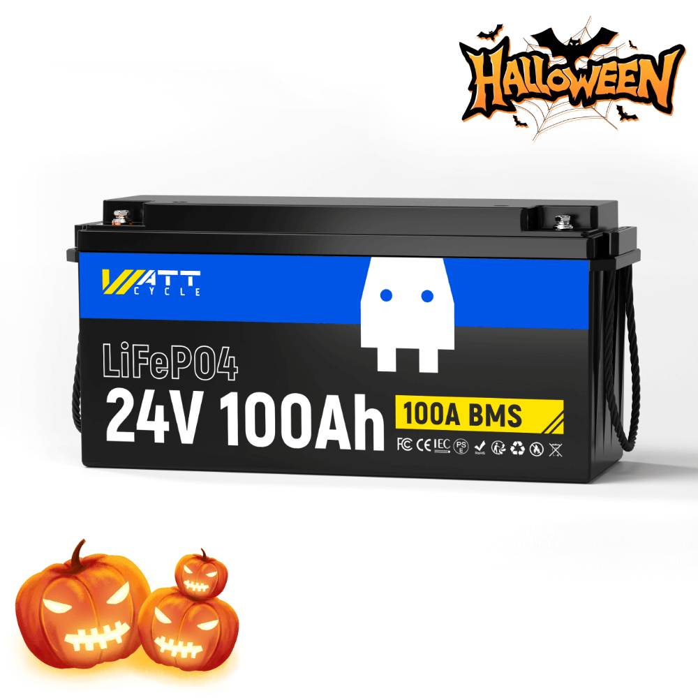

Hallo, ich habe das Forum gestern per Zufall gefunden.
Ich hoffe ihr könnt mir hier weiterhelfen.
Ich habe 4 Panele aktuell auf dem Dach.
Sie haben folgende Daten: Max V:37 und Max A:14 Max W: 415
Ich habe schon 2 LiFePO4 24V 100Ah 100A BMS Batterien.
Die Batterien wollte ich in Reihe schalten damit ich 48V habe.
Die Panele werde ich Parallel schalten. Dazu lege ich 8 Kabel in 6mm2 vom Dach in den Keller.
Eine Leitungslänge beträgt 25 Meter.
Jetzt stellt sich die Frage welchen Laderegler und welchen Wechselrichter ich verbauen soll. Und wie schalte ich am besten die Panele Parallel? Gibt es da Verteiler ? Also von 4 Kabel auf 1.
Ich habe vor nochmal die selben 4 Panele auf das Dach zu montieren. Das heißt ich habe bei voller Leistung 112A und 3320 W. Allerdings werden die nie realistisch ankommen (einmal Südwest und einmal Südost). Trotzdem möchte ich für das Maximum vorbereitet sein.
Kann ich 2 Laderegler an die Batterie anschließen ? Und ich möchte gern ein Wechselrichter, den ich in der Leistung steuern kann. Am liebsten über Home Assistant. Ich habe eine Grundlast von 200-250W über Nacht.

Laut Internetseite wäre der Akku für Serienschaltung geeignet (ich selbst hab aber mit Serienschaltungen bei Lithium Akkus keine Praxiserfahrung und ich kenne auch niemanden der einen Lithium Akku in Serie betriebt).
Grundsätzlich Sollte der Akku nicht mehr als 0,5C belastet werden besser 0,3C also in deinen Fall mit maximal 2.000 Watt.
Eine Möglichkeit wäre beim Wechselrichter ein 1x Victron MuliPlus II 48/5000
Victron ist für gute Qualität bekannt, kaum Ausfälle derzeit bekannt. Ist ein Modulares System das erweitert werden kann. Und besonders wichtig es gibt in wirklich jedem Internet-Fach-Forum Hilfe weil zigtausende Geräte existieren. Es gibt auch vom Hersteller ein Forum wo man Fragen stellen kann. Auch sehr wichtig das Gerät kann bei Stromausfall unbegrenzte Zeit Strom liefern ist also für den Dauerbetrieb Off-Grid geeignet (die meisten Geräte am Markt sind wohl eher für keinen Off-Grid Dauerbetrieb geeignet)
48/3000 würde ich nicht empfehlen weil kaum im Preis ein Unterschied und der Standby-Verbrauch ist kaum höher.

Dein 5 kWh Akku wird es dir danken, wenn du ihm nicht mehr als 2,5 kW an Leistung entziehst. Für mehr brauchst du mehr.
Die prognostizierte PV Leistung von 3,3 kWp kann an sonnigen Tagen ca. 16 kWh liefern, der Akku wäre dann 3 mal gefüllt. Im Winter kannst du dich auf 1 kWh pro Tag einstellen, mehr ist nicht zu erwarten.

Von 24V rate ich bei Stationären anlagen dringend ab. Das führt zu erheblichen Mehrkosten bei Laderegler, Akku, Kabeln, BMS. Weltweiter Standard ist derzeit noch 48V wo es die meiste und billigste Hardware gibt. Laderegler Kosten verdoppeln sich bei 24V.
3000VA Wechselrichter sind auch keine gute Wahl weil die 5000VA kaum mehr kosten und der Standby-Verbrauch ist um nur 6W höher.
Es ist klar dass man bei einem Stromausfall nur das aller notwendigste Versorgen kann. Will man mehr explodieren die Kosten oder man nimmt ein Stromaggregat dazu aber Achtung normaler Treibstoff ohne richtiger Lagerung und Zusätze hält nur kurze Zeit. Ideal wäre Gas.
Der vorhandene Akku ist nicht Ideal aber kein Problem den kann man später leicht auswechseln.
