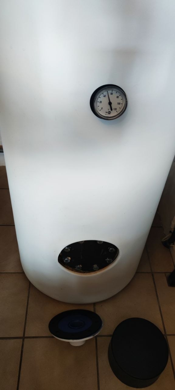

Nun zu meiner Frage. Da ich 130 Volt DC für meinen Wechselrichter bereit stelle bekomme ich im Handel keine Gleichstromheizung. Also kaufe ich mir einen 230 Volt Heizungsstab mit max. 500 Watt Leistung. Den installiere ich in meinem 150 Liter Pufferspeicher von meiner Gasheizung ( im Reinigungsflansch) Nur wird die Aufheizzeit, bei 500 Watt, für 150 Liter von 30 Grad Celsius auf 60 Grad Celsius ungefähr 9 Stunden dauern.

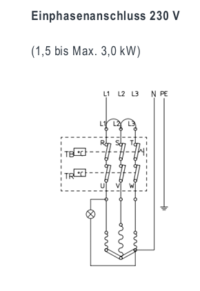

Es gibt 3 Phasen Heizstäbe, wo du jedes einzelne Element beschalten kannst, ich habe den hier unten in der 2,5KW Ausführung. Nimmst du die 1,5KW Variante, kannst du z.B. mit 3 mal 0,5KW heizen und ausprobieren, was am besten passt (einzeln, parallel, in Reihe).

Tatsächlich habe ich mir gestern bei Amazon einen passenden Flansch für meinen Reinigungsflansch des150 Liter Pufferspeicher bestellt. Er ist emaliert 180 mm im Durchmesser und hat in der Mitte eine 1,5 Zoll Gewindeöffnung

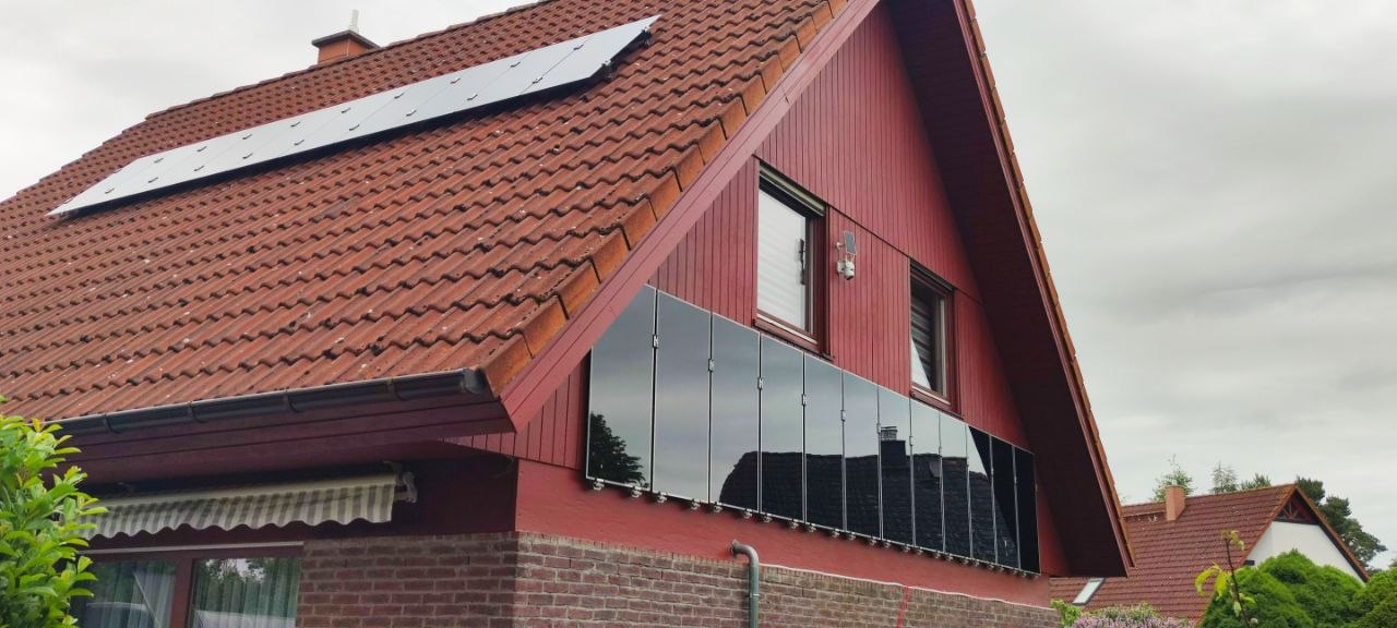

Das ist meine Süd und meine West Seite. Die Ostseite ist die andere Dachschrägenseite.
Meine Panels sind 15 Jahre alte Glasmodule mit 70 Watt die vor 2 Jahren für 5 Euro das Stück von mir gekauft wurden. Insgesamt sind das 36 Solarpanele.Sie sind immer zu zweit in Reihe von mir beschaltet. Dadurch entstehen 130 Volt je in Reihe geschaltetes Zweierpanel. Auf der Südseite sind somit zB.6 doppelt beschaltete Panels die dann wieder parallel verschaltet wurden. Da ein einzelnes Panel ca. 65 Volt erzeugt und dabei max. 1,2 Ampere Stromstärke erzeugt wird die, bei 2 in Reihe verschalten Panels, auch nur mit 1,2 Ampere elektrische Ladung durch den Leiter fließen. Da mein Growatt Wechselrichter erst einen guten Mppt Wert ab 120 Volt erzeugt und max. mit 11 Ampere betrieben werden darf habe ich mich so für meine drei Seiten Modulbestückung entschieden. Viel Geld wollte ich auch nicht investieren da ich nicht wusste was auf mich zukommt. Wie gesagt für mich die richtige Entscheidung den bei Dauersonne wie seit einiger Zeit habe ich fast 800 Watt von meinem Growatt bei jeder Sonnenstunde.

Wenn ein Heizstab für 230V Drehstrom ausgelegt ist, dann besteht er aus 3 Heizwendel und die sind meist einzeln angeschlossen, wobei je 1 Anschluss der Wendel zusammengeschaltet ist (Sternpunkt), hier wird der Null für 230V angeschlossen. An den offenen Enden der Wedel kommen bei Drehstrom jeweils eine Phase. Das kann man auflösen und dann beliebig wie folgt kombinieren.
Für das 1,5KW Teil mit einphasigen Strom von 230Volt gilt dann:
  • 3 Wendel in Reihe: 167W Heizleistung
  • 2 Wendel in Reihe: 250W Heizleistung
  • 2 Wendel parallel und die mit 1 in Reihe: 350W
  • 1 Wendel alleine: 500W
  • 2 Wendel parallel: 1000W
  • 3 Wendel parallel: 1500W
Man kann da also richtig viele Kombinationen zusammenbauen.
VG, Uwe
p.s.: und noch was, da du den Heizstab mit 170V betreiben möchtest, halbiert sich fast die abgegeben Leistung im Vergleich zum Betrieb mit 230V. So würde die max. Leistung bei etwa 800Watt liegen anstatt 1500W!

Ostseite 14 Panels
Südseite 12 Panels
Westseite 10 Panels
Macht 36 Panels, sie sind wie schon beschrieben zu 18 Paaren also immer 2 in Reihe verdrahtet. Die so entstandenen 18 Paare sind dann Parallel verdrahtet worden. Davon sind dann 7 Paare auf der Ostseite, 6 Paare auf der Südseite und 5 Paare auf der Westseite.
Treffen tun sie sich alle an einen Growattwechselrichter. Da die Sonne ja bekanntlich im Osten anfängt ihre Wirkung zu zeigen reagieren zuerst auch die 7 Paare mit ca. 800 Watt bis ca 12:00 Uhr. Ab dann ist die Wirkung nachlassend und beginnt dafür verstärkt auf der Südseite so das dort bald die 800 Watt erreicht werden. Und an 16:30 Uhr geht es dann Richtung Westen. Dort hört das dann gegen 21:00 Uhr auf.
( Jedes Paarmodul zieht nur soviel Strom wie sein eigener Widerstand es zu lässt, die Spannung bleibt dabei in den 18 Parallelmodulen exakt gleich.)
Auch der ziemlich gleichmäßige Wirkungsgrad ist durch die unterschiedlichen Aufteilung der Modulanzahl bei den Himmelsrichtungen von mir vorher erprobt worden. Am besten funktioniert das natürlich nur von März bis Oktober danach ist Schluss mit lustig und die Anlage bringt so gut wie garnnichts mehr.
Nun weiß ich aber immer noch nicht für welchen Heizstab ich mich entschieden sollte. Ein Drehstromstab kommt nicht in frage auch wenn man ihn zu drei mal 230 Volt verschalten kann. Der zieht einfach zu viel Strom. Danke aber für die Ideengebung.

Ich sehe gerade wenn ich die Ansteuerung von TB und TR weg lasse und tatsächlich jede Heizwendel max. nur 500 Watt verbraucht wäre das doch überlegungswert. Eine bessere Steuerung müsste her aber machbar.

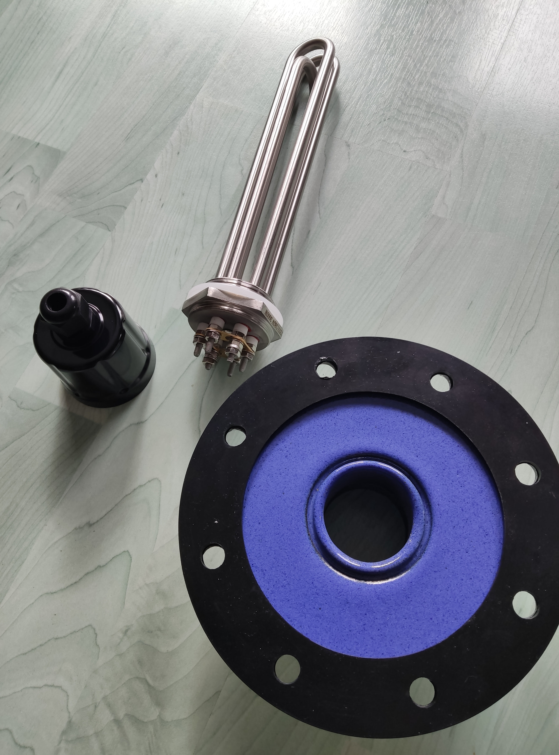

Das erste Teil ist gekommen, nun noch die Heizung und dann testen :thinking:

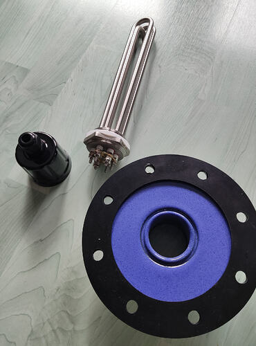

Heute ist Teil 2 gekommen. Habe mich so wie hier vorgeschlagen für eine 3x 230 Volt Heizung bei 3000 Watt entschieden. Wenn ich zwei Stück davon in Reihe beschalte bekomme ich 500 Watt Leistung. Das schöne daran ist das ich noch andere Leistungsstufen abrufen kann. Erst einmal werde ich das Teil mit einer Zeitschaltuhr betreiben. Ich muss mich vorsichtig herantasten da ich weiter noch keine Sicherheitsabschaltung habe aber bei 500 Watt und 150 Liter Wasser wird nicht in kurzer Zeit viel passieren.
Das Gewinde der Heizung finde ich ein bisschen kurz. Hat jemand einen Tipp wie es garantiert dicht wird.
Hylomar?
Danke für deinen Vorschlag, leider habe ich das dazu gefunden:
Nein, die klassische Hylomar-Dichtmasse (wie Hylomar M oder Universal Blue) ist nicht trinkwasserfähig. Sie besitzt keine KTW-Zulassung und keine Freigabe nach den aktuellen Richtlinien des Umweltbundesamtes (UBA) für den Kontakt mit Trinkwasser.
