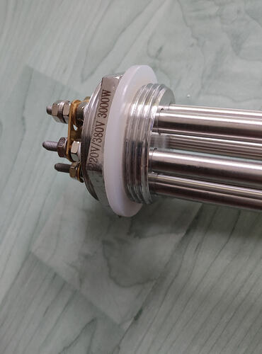

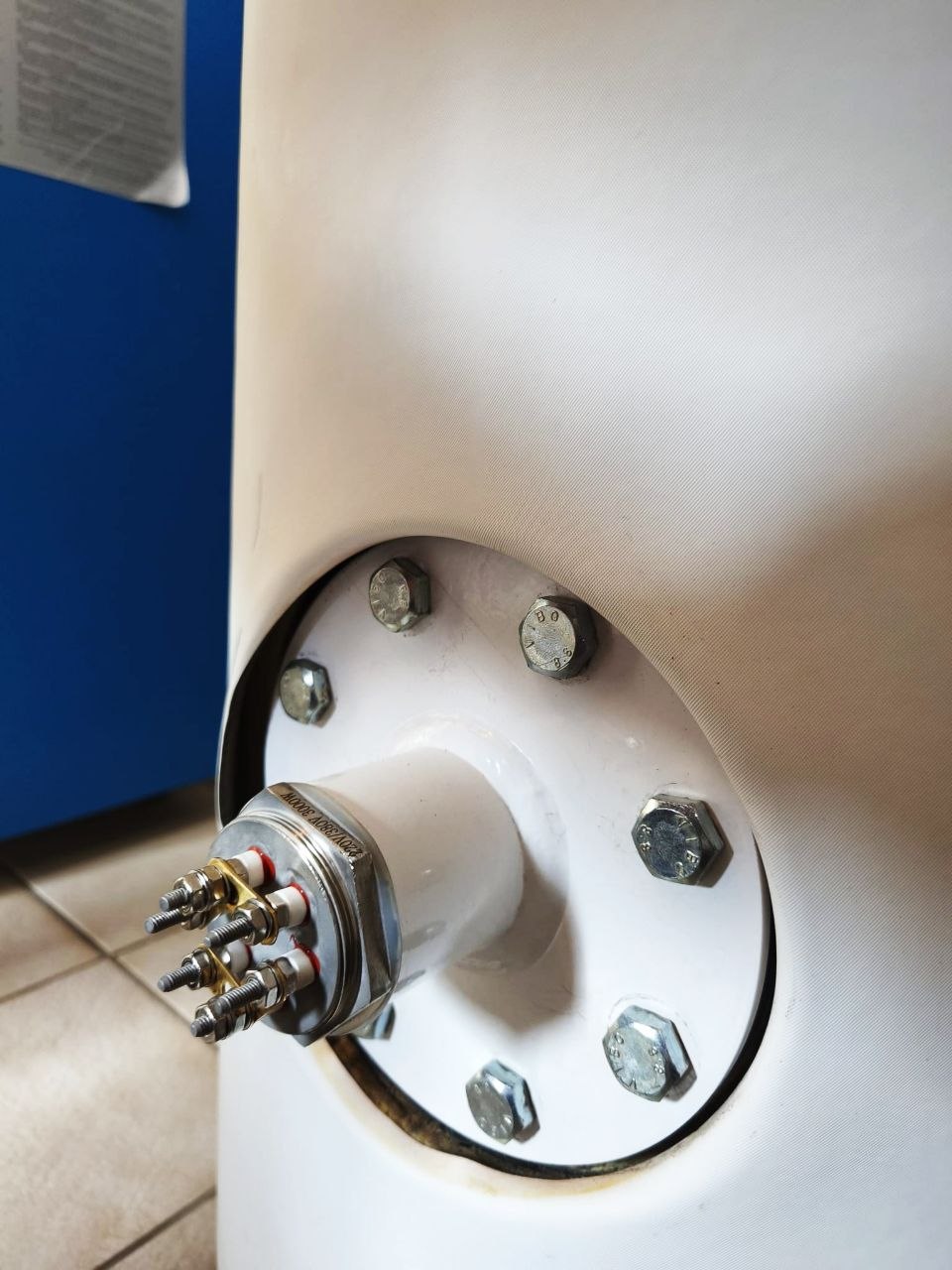

Welcher Heizstab für mein Projekt?
Flachdichtung aus Dichtungspapier: entweder fertig kaufen oder selber machen.
Brauchst dafür einen Bogen ca. 1,5 - 2mm dickes Material.
Hatte ich mal für andere Zwecke im Autozubehör bekommen (ist aber 40 Jahre her und wird immer mal wieder gebraucht).

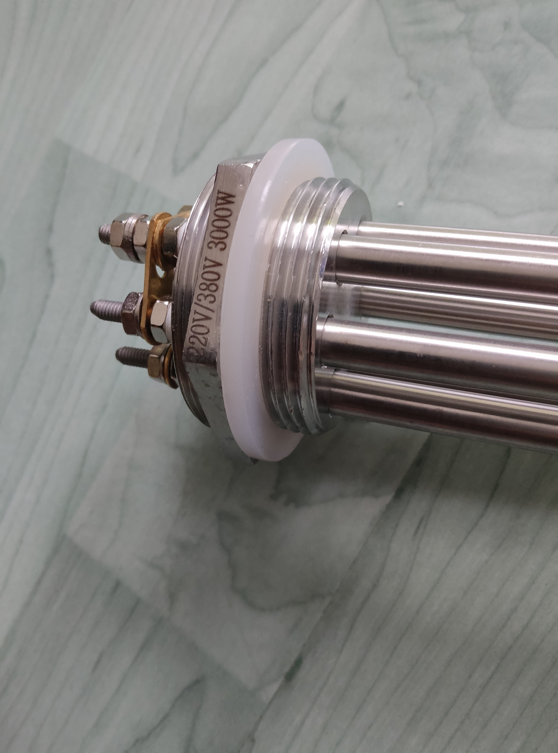

Das sieht doch so aus als wenn eine Kunststoffdichtung vorhanden ist. Leider ist das Bild sowohl vom Heizstab als auch vom Flansch von der falschen Seite gemacht. Von längerem Gewinde wird jedenfalls nichts dichter
bei längerem Gewinde hätte er aber einfach mit Hanf odgl eindichten können. Bei kurzem Gewinde, kann's auch funktionieren, geht aber zumindest unschön.
Aber habe mir auch das Bild nochmal angeschaut, da scheint ein Plastikring zum Abdichten vorhanden zu sein.
Ja, eine Silikondichtung ist vorhanden. Mir geht es darum ob das Gewinde bei ständigem Temperaturwechel nicht nachgibt und sich löst.
dann sollte es bis ca. 300 Grad aushalten können. Da löst sich nichts. Und wärmer darf es dort auch nicht werden. Das passt schon.

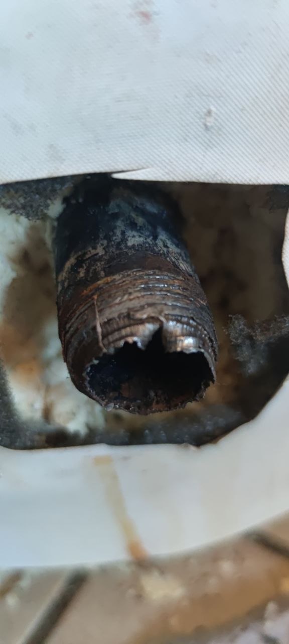

So nun noch ein Update zu meinem Projekt. Es ist doch einiges anders geworden als geplant.Nach dem ich die Teile eingebaut habe und testen wollte,
stellte ich fest das mein Warmwasserspeicher von Elco Klöckner am Kaltwasseranschluss leckte.
Und was ich darauf hin feststellte war nicht gut.
Der Anschluss war irreparabel durchgerostet. Keine Chance da noch etwas zu reparieren.

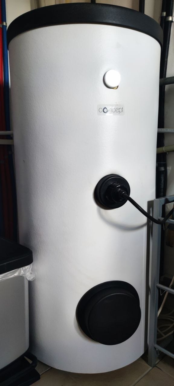

Also nach einen neuen Speicher Ausschau gehalten. Bei Kleinanzeigen bin ich tatsächlich schnell fündig geworden. Ein gebrauchter Speicher der meinen Anforderungen entsprach wurde direkt um meine Wohnecke angeboten. Er ist nur ein viertel Jahr gelaufen und sah tatsächlich wie neu aus. Ich habe den Reinigungsflansch geöffnet und einen Blick ins Innere geworfen. Alles gut!
Und das ist nun das Ergebnis. Meine vorher gekaufte Heizung passte in die 1,5 Zoll Gewindeöffnung für den Heizstab. Lediglich der Flansch war umsonst ist aber für kleines Geld schon wieder verkauft worden.
Die Heizung habe ich auf 500 Watt gedrosselt und steuere das ganze mit, Stecker rein und Stecker raus. Das ganze nur einmal am Tag. Die Leistung reich super aus. Nach 4 bis 5 Stunden habe ich meine Speichertemperatur erreicht. So kostet die Warmwassererzeugung nun keine Euros mehr. ( Natürlich nur im Sommer). Und eine Regelung kommt natürlich auch noch rein.
