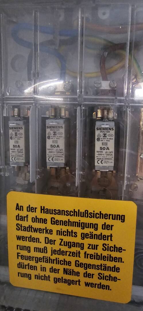

Blöde frage: was ist mit "Vorsicherung" gemeint? Bzw wo finde ich die um nachzusehen, was ich für eine verbaut habe?
@ninos Moin
mit Versicherung ist die Absicherung vor deinem Zähler gemeint. Abhängig von der legt man den FI aus. Kannst auch einfach schauen welche FI bisher verbaut sind.
Genau, die Vorsicherungen sind in der Regel die zentralen Schmelzsicherungen für euer Haus. Bei Einfamilienhäusern in den letzten Jahren typisch 35 A. Früher durchaus höher, auch weil früher oft Durchlauferhitzer montiert wurden. Es kann sein, dass du die nicht sehen kannst, weil die im Hausanschlusskasten sitzen, der verblombt ist.
Siehe hier:
Die max. Stromstärke von 40 oder 63 A auf den RCDs/FIs sind die Stromstärke, die sie maximal vertragen. Und die müssen mit der Vorsicherung korrelieren. Du kannst aber immer einen stärkeren einbauen. Also bei 35 A Vorsicherung reicht ein 40A, du kannst aber auch einen 63A einbauen.

Ja genau, du hast 50A Absicherung. Dann brauchst du eigentlich einen 63A RCD.

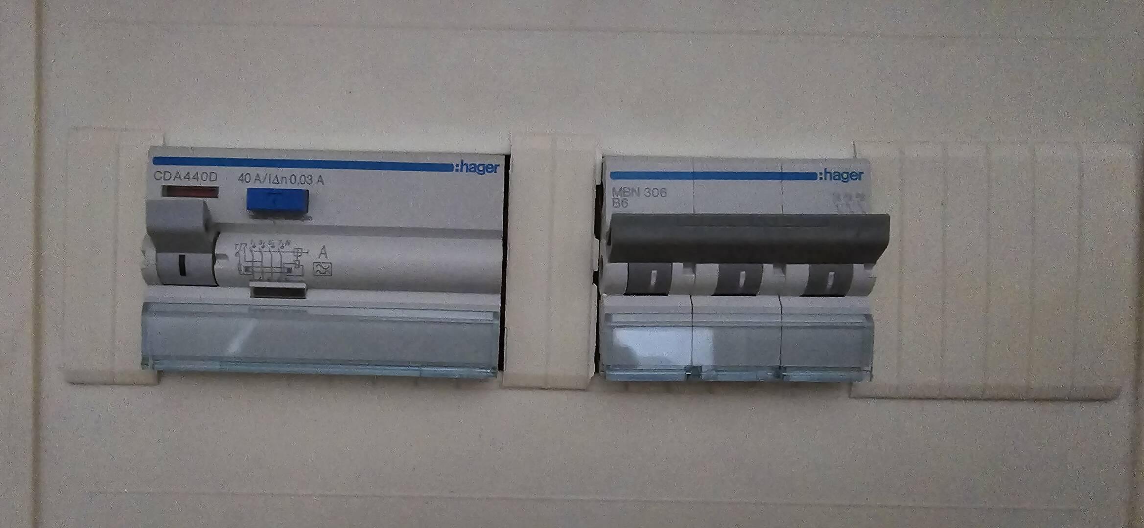

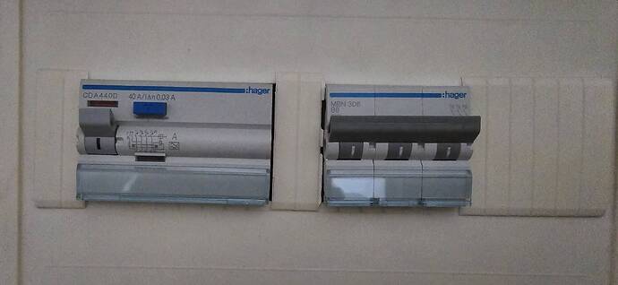

Also wir haben das jetzt so gemacht. Sollte es nicht klappen, wird eben anderer FI/LS genommen. Bislang funktioniert es (4 module in Betrieb, restlichen 2 kommen noch)
