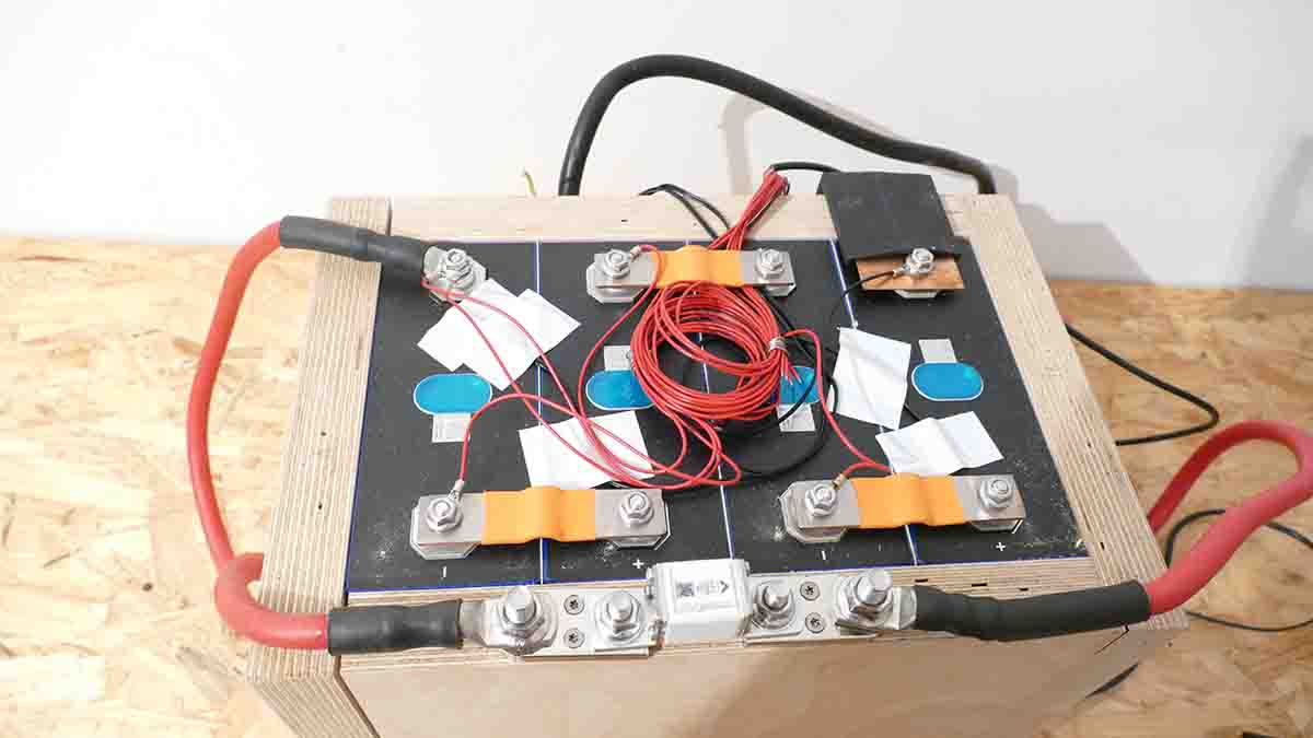

ich habe noch eine Bleibatterie im Camper. Die möchte ich gegen LFP austauschen. Habe einen 48V Akku aus dem Haus ausgebaut. Nun überlege ich entweder einen 12V Akku mit 8 Zellen zu bauen, oder einen 24V Akku mit 8 Zellen?
Was ist lohnender, bzw. macht es überhaupt Sinn 4 Akkupacks in Serie zu schalten, für den 12V Akku?

wenn du bisher 12 V hattest und im Camper entsprechende Verbaucher installiert ist, dann bleibe bei 12 V. Es wird nicht lohnen, die Verbraucher und ggfls. das Ladegerät auszutauschen. Höhere Spannungen führen zu geringeren Strömen. Wer einen Wechselrichter > 5 kW betreiben will, sollte gleich auf 48 V gehen. Das wird beim normalen Camper aber wohl nicht der Fall sein.

12V / 24V ist eine Frage der Lichtmaschinen Spannung im Fahrzeug und der Anzahl (Platz) der PV Module und deren Verschattung.
12V Lichtmaschine = 12V Akku
24V ist eher eine Option für sehr, sehr große Camper oder mit besonderen Anforderungen.
Normalerweise werden im LiFePO 4 Selbstbau 1P- 4S Akkus mit je einem BMS verbaut.
Also 4 Akkuzellen in Serie mit einem BMS. In deinem Fall wären das 4 Akkupacks mit je einem BMS (insgesamt 4 BMS)
2P / 3P / 4P hat sich meines Wissens bei LiFePO 4 Selbstbau nicht durchgesetzt (insbesondere bei Heimspeicher nicht) anders bei Akkus für E-Biks, Notebook, Akkuschrauber, Akku Werkzeugen dort sind 2P / 3P / 4P üblich.
Wenn im mobilen Bereich jeder Zentimeter Platz zählt könnte man auch 2P / 3P / 4P bauen.
Im Camper könnte auch eine Heizmatte für den Akku eine Option sein (BMS muss Heizung unterstützen)
Der Vorteil von 1P ist das jede Akkuzelle vom BMS Überwacht wird und im Schadensfall nur ein Akku Pack defekt ist und somit auch eine gewisse Redundanz besteht.
Alle Akku-Anschlusskabel sollten aber genau gleich lang sein und die dicken „Strom“ Kabel müssen richtig Verbunden sein, wie das gemeint ist kann man im deutschsprachigen PDF „Victron Wiring Unlimited“ nachlesen.

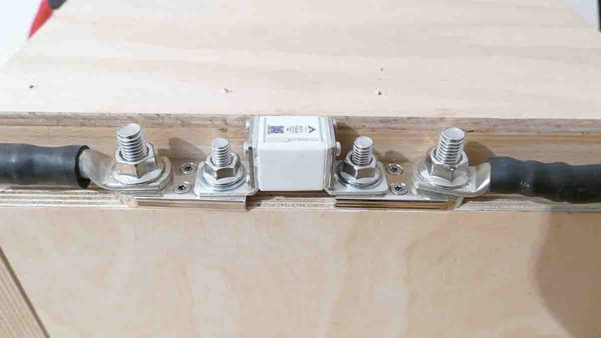

die bessere Lösung sind 4 Stück 12V Akkus (1P-4S) mit je einem JK-BMS (JK-BMS ist derzeit der Standard) Jeder Akku bekommt seine eigne Adler oder NH Sicherung am Plus Pol (nicht direkt sondern mit etwas Kabel als Kühlkörper)

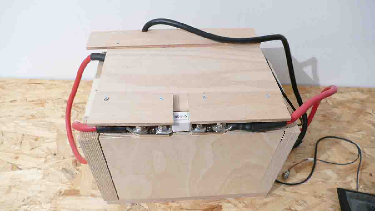

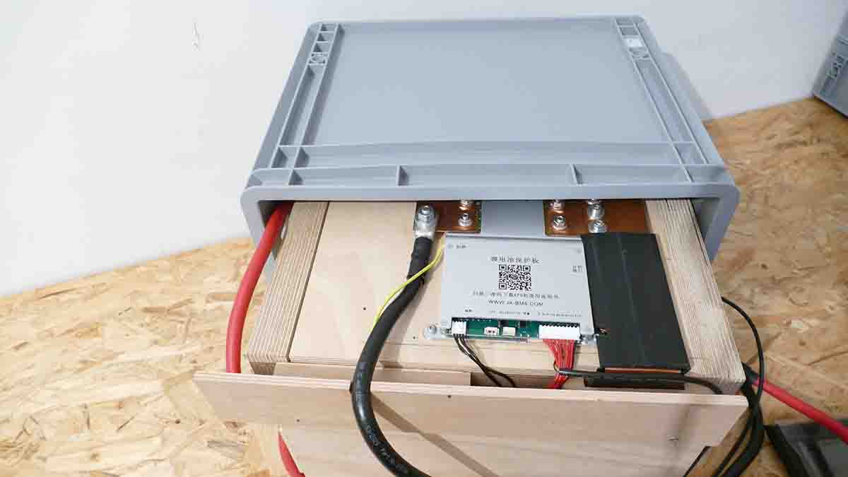

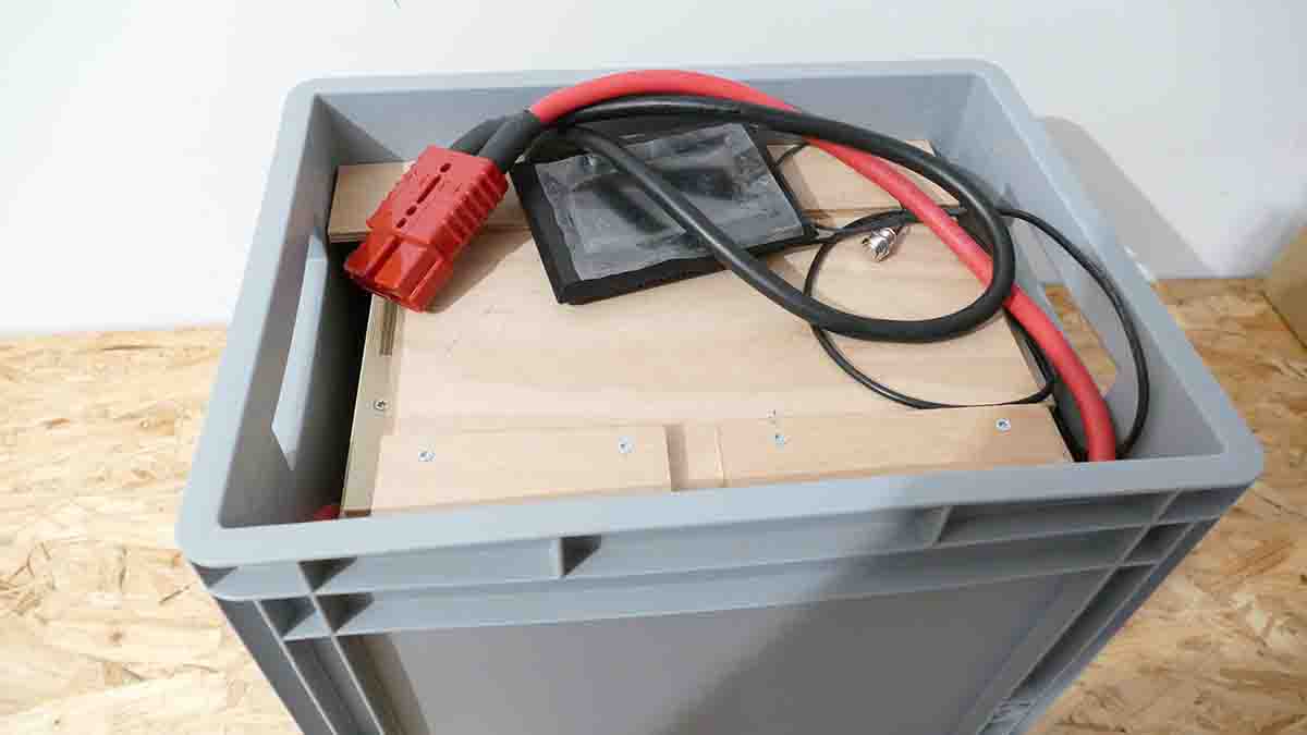

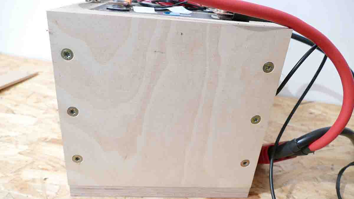

Ich habe für meinen 12V 280Ah Akku 30mm Multiplex genommen und mit SPAX Schrauben 6x80 Torx zusammengeschraubt als Bodenplatte habe ich 12mm Multiplex genommen.
Das Ganze passt bei mir auch in eine Norm Euro Stapelbox inklusive BMS und Adler Hauptsicherung.
Vorteil die Akkus sind auch ordentlich verpresst, das wird man mit einem Fertiggehäuse nie erreichen. Da es gebrauchte Akkus sind wird das vermutlich eher weniger ins Gewicht fallen.
Mein BMS JK B2A8S30P-HC ...... 76 Euro

Für Camper werden aus Platzgründen Adler Schmelzsicherungen verwendet.
Man könnte auch NH Sicherungen verwenden aber die brauchen wesentlich mehr Platz.
Victron Shunt ist eine gute Idee. Vom Shunt gibt es drei Möglichkeiten.

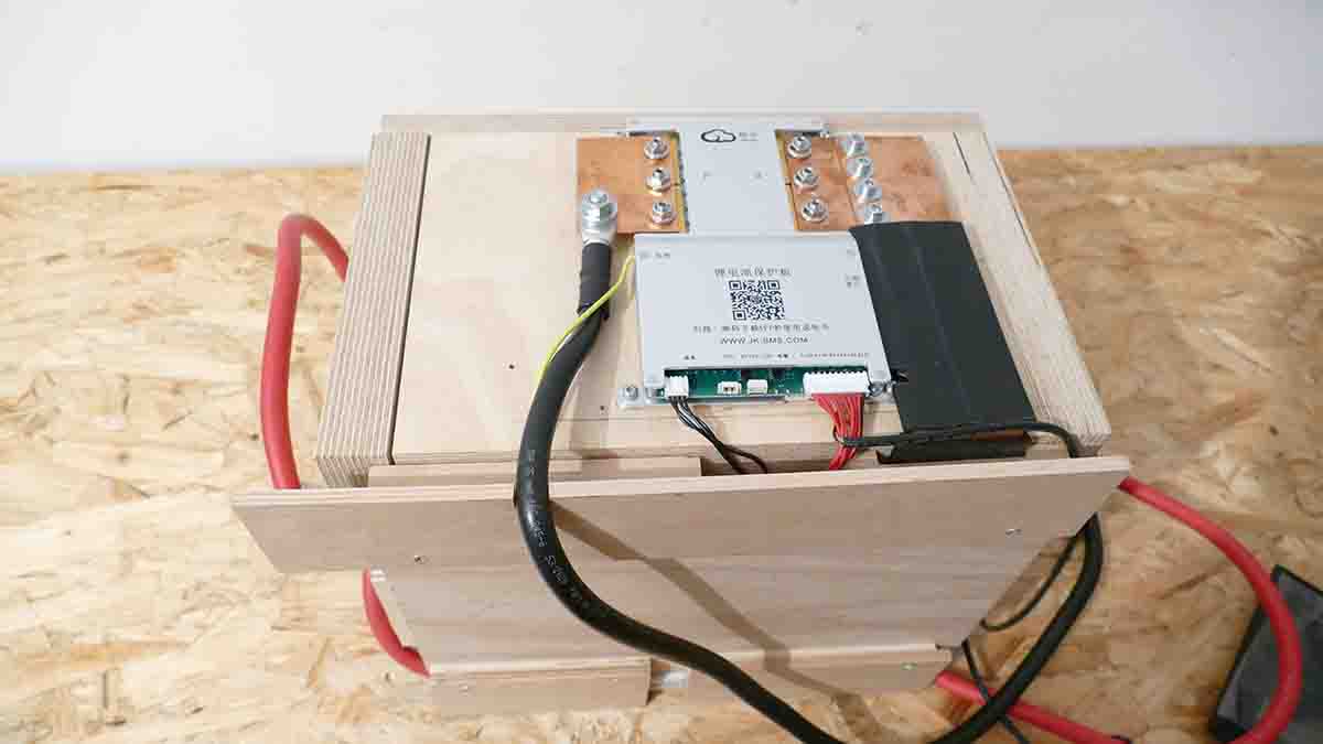

Einige Bilder mit unendlichen Möglichkeiten, einen Akkukasten zu bauen.
Das Pluskabel zur Sicherung ist absichtlich etwas länger. Es dient als Kühlkörper, damit sich die Temperatur nicht auf den Akku-Anschlusspol überträgt.
Die zusammengerollten Kabel sind für 24 V vorgesehen. Ich wollte sie nicht abschneiden.

BMS Drähte kürzen und ordentlich verlegen.
Sorry für die späte Antwort hab die letzten Tage mit Ortswechsel verbracht.
Kabelquerschnitt mindestens 70 mm2 Leiterklassse 5 oder 6 also feindrähtig oder feinstdrähtig.
Bei längeren Leitungen Kabelquerschnitt erhöhen.
Orion Tr haben keinen guten Ruf (wird zu heiß). Orion XS DC-DC würde ich versuchen.

wie läuft das mit der Verkabelung des BMS?
B- an Batterie Minus
P- zum Wechselrichter
Batterie Plus -> Sicherung -> Wechselrichter

Das dünne (schwarze) Kabel an batterie minus muss dran.
