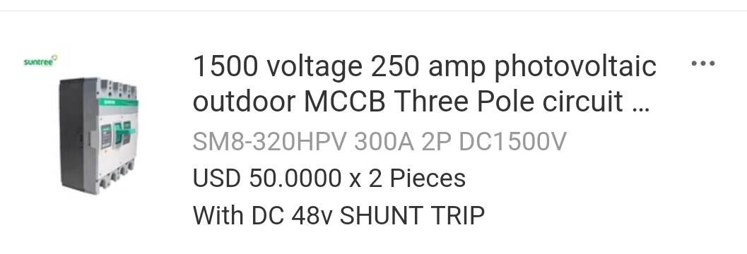

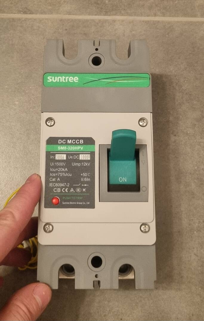

ich habe 2 DC Suntree Lasttrennschalter 300 A bestellt.
2-Polig mit Fernauslösefunktion (Shunt Trip)für BMS
Bei der Fernauslösefunktion kann zwischen verschiedenen Spannungen gewählt werden.Standard ist 24V DC es ist aber customizing möglich, ich habe mich für 48V DC entschieden.
Lieferzeit war 7 Tage.
Preis für 2 Stück incl. Fracht und Paypal 225€ zzgl. 24€ Zoll.

Das ist der Typ nur halt 2polig mit 48V DC Shunttrip.

Moin moin, kannst du das Monster bitte einmal ausmessen? (lbh) Das wäre echt super für meine Planung. Danke dir!

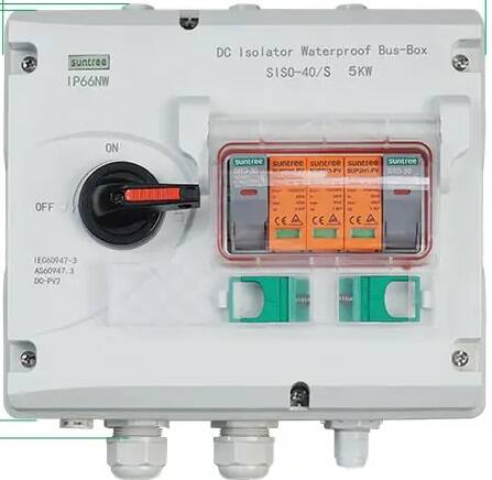

  2. Ich hab mir gedacht, ich könnte vielleicht die folgenden Combiner-Boxen draußen vor die Garage hängen, da kommen die Strings runter und hätte so, günstig eine Art Feuerwehrschalter. Was meint Ihr dazu? Suntree Combiner Box
draußen würde ich sowas nicht hinhängen troz ip 66 es sei denn es ist überdacht so da nicht dauernd wasser von oben kommt
Würde direkt unter den Dachkasten kommen und auf die Nicht-Wetterseite. Da kommt nie Wasser hin.
