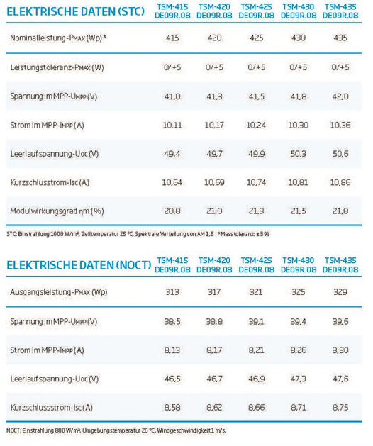

Habe 4x Trina Solar Vertex S mit 425W
Datenblatt hänge ich mal an.

Achso, noch ein Nachtrag: Deine Module haben 50Voc, zwei in Reihe also knapp 100V. Das passt nicht mit 100/20, der Laderegler muss im Winter mehr als 100V ab haben können (schätzungsweise 120V) und damit passt dann wieder der 150/50 ganz gut.

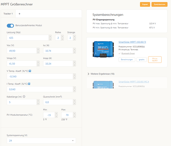

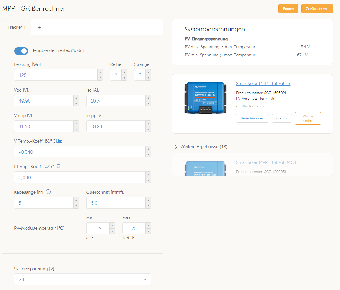

Victron hat im übrigen auf ihrer Seite einen Rechner für den richtigen Solarladeregler. Ich hab deine Module mal eingegeben.
@mhltheone
okay, da geht es aber grausig ins Geld.

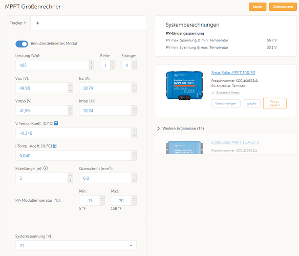

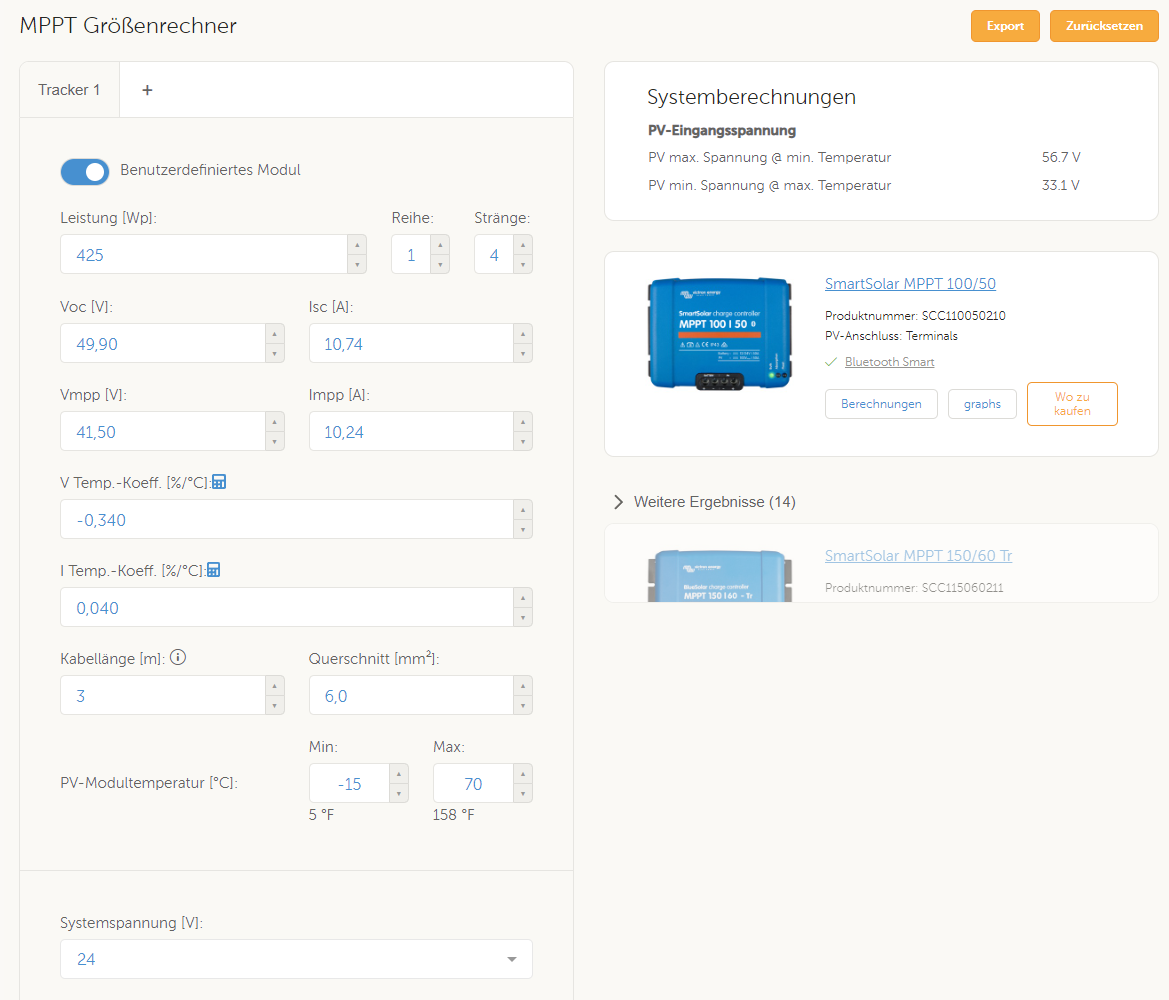

Alternative wäre bleibt nur 4 Parallel zu schalten (bevorzuge ich nicht) und dann reicht der 100/50 aus, wobei nicht ganz die maximale Panelleistung wirklich in den Akku könnte, aber diese erreicht man ja nur selten. Wobei der Leitungsquerschnitt mit 6mm² dann gering ist, bzw. wirklich nur ganz wenige Meter (max.3m) sein sollten (ab der Parallelschaltung).
Edit: Berechnung von Victron:

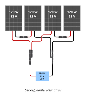

Eine frage noch zur schaltung von 2p2s.
Wie genau verbinde ich das ganze?
muss das so aussehen?
@itschris Ich hab 8 Module an einem 250/60 Laderegler. Kein Victron. Genau so gut, kann das gleiche aber kostet nur 1/3 davon. Auch 24V. Ich hab 4s2p. Also jeweils 4 in Reihe und die dann parallel an einem Y Stecker. So wie bei deinem Bild. Und so machst du es auch. Jede andere Konstellation macht bei dir keinen Sinn. Zumindest beim 100/50.
@ecotec
Ja genau, so werde ich es machen. 2s2p werde ich schalten an dem 100/50, würde tatsächlich gerne bei Victron bleiben wegen der ganzen Überwachung.
