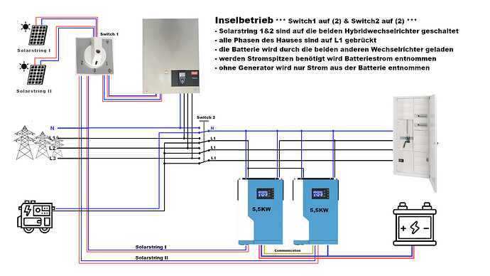

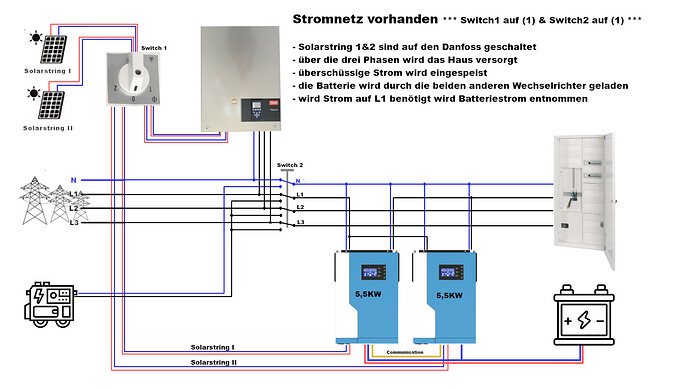

ich habe nochmal eine Frage zur Umsetzung.
Ich habe jetzt mitbekommen das die 380V bei 3 Phasen eigentlich bei mir nicht notwendig sind.
In meiner Hausverteilung wird der Hausanschluss natürlich auf den 3 Phasen genutzt aber die kann man ja auch überbrücken und alle auf L1 Schalten wenn kein externes Netz vorhanden ist.
Selbstverständlich müssen noch sicherungen und Abschalter rein aber das würde ich hier vernachlässigen. Auch der Wirkungsgrad sollte zweitranig sein. Es geht erstmal rein um das Wirkprinzip.

Das ist ja schon sehr dicht an dem was mir vorschwebt.
Stefan, ich meinte nicht, dass die Batterie weggeschaltet werden soll, wie bei deinem Wallbox Video,
sondern einfach das Ladegerät parallel zu Batterie schalten (in Serie mit der Spannungswächter) . Und wenn der Spannung so und so ist, sagt der Spannungswächter: - Akku mit 2A laden -, sonst nicht.
LADEN z.B.: 48V ein ~49V aus.
Das wäre ganz einfach zu realisieren.

switch 2 braucht auch eine 0 stellung
wie siet es leitungsmäßig aus dein herd wird doch sicher 5 adrig angeschlossen?
hast du noch irgendwo 5 adrige drehstomkabel liegen?
dann gibts nen problem wegen der neutralleiterüberlastung
da musst du dann 4 polig absichern mit einem speziellen ls
seh ich das richtig phase 2 und 3 werden nur über den generator abgedeckt im notstromfall?
da ist irgendwo ein hund drin ac in und ac out dürfen nicht zusammenkommen du brückst sie aber über den neutralleiter
ich würde wegen den leerlauf verlusten keine paralelschaltung des ac teils machen sondern nur einen wr laufen lassen der andere lädt dann nur den akku so hast du auch einen backup inverter sollte einer abrauchen
