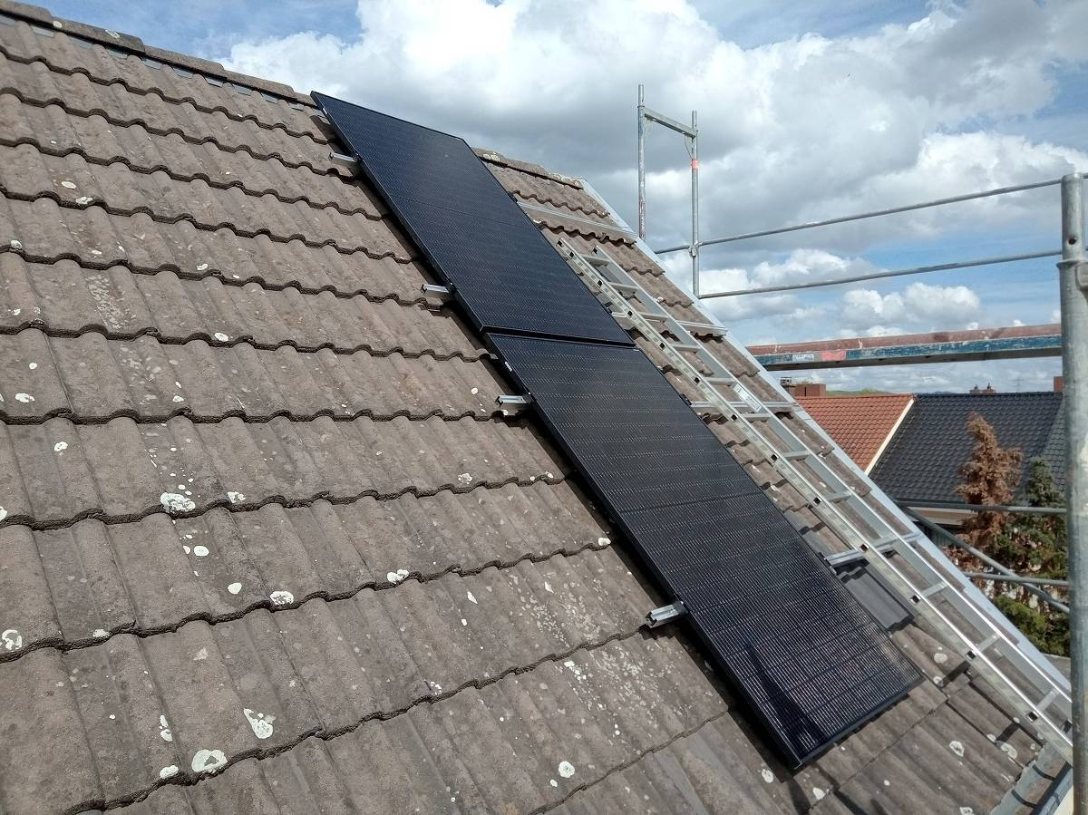

Mein BKW (Deye Micro 600) läuft seit etwa 14 Tagen im Testbetrieb. Ich habe die Panels DHM-66L9(BB)-410 W von DAH. Das eine Panel bringt permanent deutlich geringere Leistung. Seit Inbetriebnahme sind es jetzt 15,8% weniger. Beide Panels haben exakt die gleiche Ausrichtung und keinerlei Verschattung oder Verschmutzung. Es wurden auch schon die Anschlüsse am WR getauscht. Keine Auswirkung.
An einem total wolkenlosen Tag letzte Woche gab es gegen 13:30 optimale Sonneneinwirkung und die Anlage erreichte nur max. 580 W. Die gleich ausgerichtete Anlage des Nachbarhauses hat bereits gegen 12:30 die 600 W Abschaltgrenze erreicht.

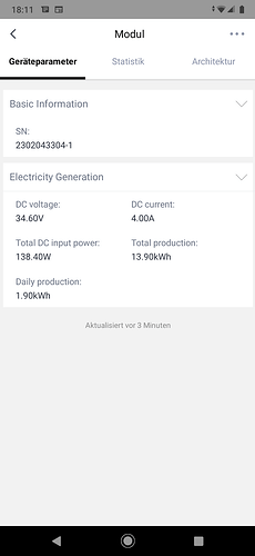

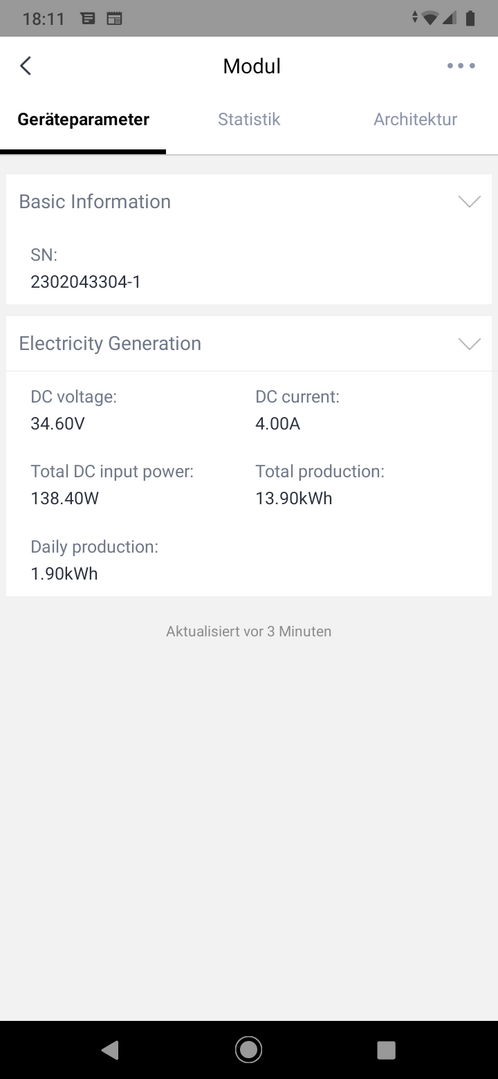

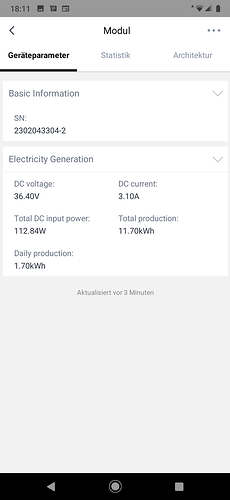

Als Anhang mal, was ich zuletzt ausgelesen habe.
Was auffällt, das schlechtere Modul hat die höhere Spannung. Deshalb tippte ich zuerst auch auf den Wechselrichtereingang und tauschte die Anschlüsse. Aber wie gesagt, es blieb auch dann das schlechte Modul ...

Was ist das für ein Schatten auf deinem Bild beim unteren Modul? Sieht aus wie vom Gerüst. Steht das noch?
Die Aufnahme scheint extrem verzerrt zu sein, so dass das oberen Modul nur kleiner wirkt. Richtig?
Ja
Auch ja.
Auch ja. Die Ziegel wirken oben auch kleiner.
Handyfoto.
Dürfte aber auch mit einer richtigen Kamera vom Gerüst aus kaum besser aufzunehmen sein.
Danke aber für den Hinweis. Ich werde diese Verschattung mal genauer beobachten und per Fotos und Uhrzeit auswerten. Wäre ja schön, wenn das die Lösung ist.
Auch wenn nur kleine Verschattung, die macht sehr viel aus.

Da steht ein Gerüst das einen kleinen Schatten auf das untere Modul wirft. Ich habe in den Kommentaren nichts gefunden, aber ich vermute mal das untere Modul wird das Modul mit der schlechteren Leistung sein, richtig?
Denn dann hätten wir das Problem. So ein kleiner Schatten macht viel aus, das ist der Wahnsinn. Ich hatte die ersten Tage meine Module unten im Garten stehen und angeschlossen. Ich habe dann mal zum Testen meine Hand in eine Ecke gelegt, aber nur die halbe Hand. Man konnte einen sehr gut den Leistungseinbruch sehen.
Mal grob gerechnet wie die 15% Verlust zustande kommen:
Wenn man jetzt deinen Fall nimmt, sieht das nach Halbzellenmodule aus. Das heißt wenn die Verschattung einwirkt, dann nur auf die untere Hälfte. Dann hast du, wenn ich richtig gezählt habe 6 Reihen. Auf 2 Reihen fällt der Schatten, zumindest auf dem Bild. Halbzellenmodule also 2 x 6 = 12. 2 Reihen von 12 sind verschatte 2 von 12 sind ca. 16%.
Ich vermute jetzt einfach mal dass am Ende jeder Reihe eine Diode kommt. Damit greift die Verschattung auf die komplette Reihe und mit etwas Toleranz wären wir bei ca. 15% Verlust.
PS: Natürlich läuft das alles in Wirklichkeit nicht so genau ab. Vermutlich liefert die erste Reihe deutlich weniger als die zweite Reihe, da die zweite Reihe nur minimal verschattet ist. Aber ich denke das könnte mit den 15% schon gut hinhauen.
@carolus Das täuscht, zähl doch einfach mal die einzelnen Felder in den Modulen. Dann sieht man, dass beide Modulen in in der Höhe gleich viele Zellen hat, demnach müssen die gleich groß sein.
Sowas nennt man eine optische Täuschung. Durch den Winkel des Daches und der Kameraperspektive wird das Bild für unser Auge verzerrt.
Du kennst doch bestimmt diesen Raum (ich glaube den sieht man auch in einem Video von den Ärzten), in dem man in der einen Ecke groß aussieht und in der anderen Ecke total klein. Alles nur weil dieser Raum in Wirklichkeit total verwinkelt ist und es so zu einer optischen Täuschung kommt.

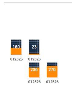

Sicher? Ich hab mal gelesen, dass in aktuellen Modulen typisch nur 4 Dioden untergebracht sind. Da fällt dir dann deutlich mehr aus, als nur eine Reihe. Man könnte sagen, dass dann ein Quadrant kaum noch was liefert, wenn auch nur eine Zelle dieses Quadranten verschattet ist.
Ich kann die Minischattentheorie leider bestätigen. Ich hab zwar anderes Material als du, aber auch Micro-WR und da reicht unten rechts eins der kleinen Felder aus um die Leistung um 33% - 50% zu senken... hier mal ein Screenshot vom 15.03 um 10:25.
Alle 4 Module stehen in einer Reihe im Garten und sind exakt gleich ausgerichtet. Aber 1+2 bekommen etwas Schatten ab, wobei 2 noch etwas mehr Sachtten abbekommt. und ich rede hier nicht von der Hälfte des Panels oder so... einige wenige Zellen ganz unten!
