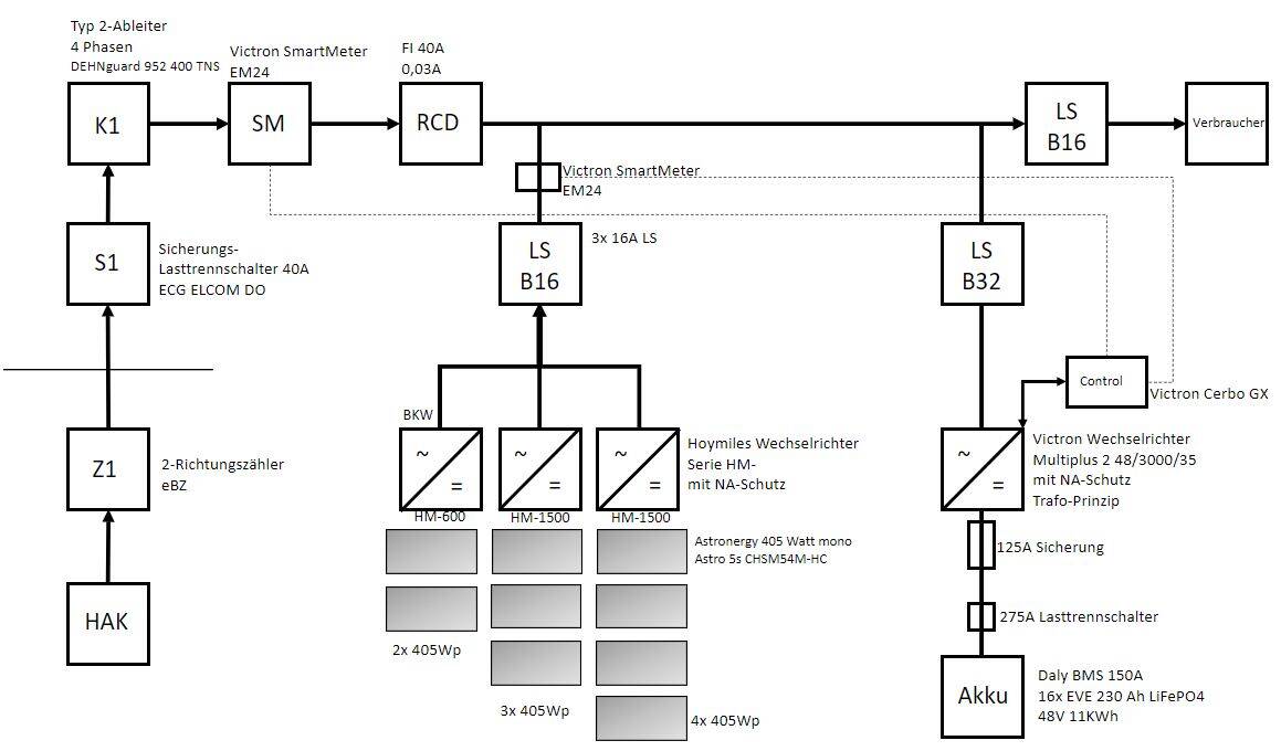

Ich habe diesen Thread seit längerer Zeit mit verfolgt und mir die Frage des Theraderstellers natürlich auch gestellt.
Angefangen habe ichmit einem BKW im September 2022, was natürlich schnell installiert und auch angemeldet war. Und klar wurde es von einer Elektrofachkraft angeschlossen :wink: .
Dann wurde auf 9 Panels erweitert, denn so viele passten aufs Garagendach, ohne dass ich einen Dachdecker damit "belasten müsste". Anschluss AC-seitig über Hoymiles und der geplante Akku sollte über einen Multiplus angeschlossen werden.
Problem war auch hier der Netzbetreiber-zugelassene Elektriker, der mir die Unterlagen unterzeichnet.
Aber eine nicht abgenommene/zugelassene Anlage stellt meines Erachtens nicht nur ein legales sondern viel mehr auch ein versicherungstechnisches Risiko dar.
Also habe ich dann einen Elektriker gefunden, ihm meine Installation gezeigt, und er war zufrieden. Ich habe ihn mit allen Zertifikaten versorgt und die Anmeldung im MaStR selber vorgenommen mit geplanter Inbetriebnahme in Monaten.
Im Schaltschrank hatte ich schon einen DEHNGuard-Ableiter Typ 2 (hinter dem Zähler, da kein Blitzableiter) verbaut. Er musste also nunr noch den SLS-Schalter einbauen. Damit war der geforderte Umbau seitens des Netzbetreibers erledigt (Baujahr 2000).
Als Übersichtsplan reichte eine 1-phasige Darstellung der Komponenten, die ich in Powerpoint erstellt habe. Akku hat keinen interessiert.
Die Anlage wurde dann mit Zusage des Betreibers zur Einspeisung direkt als inbetriebgenommen gemeldet und 2 Monate später erhielt ich den Einspeisevergütungsvertrag.
Es lief damit alles wesentlich problemloser, als ich mir das vorgestellt hatte. Allerdings ist dies wohl von Betreiber zu Betreiber unterschiedlich.
Ich kann daher nur empfehlen, die Anmeldung zu versuchen oder zumindest mit dem Elektriker durchzusprechen.

Die Rechnung vom Elektriker ist jetzt gekommen. 500€ pauschal für die Unterstützung der Anmeldung sowie Einbau des SLS (35A) vor dem Zähler und Kontrolle der Anlage. Zusätzlich noch 155€ für den SLS.
Ist vom Preis her ein wenig teuer als gehofft, aber durchaus noch in einem akzeptablen Rahmen (wenn ich mir mal so Stundenlöhne anschaue).
