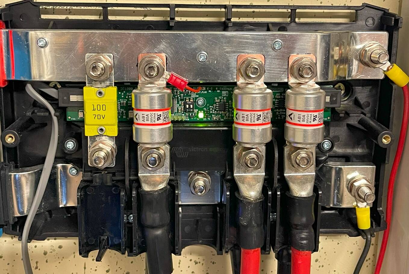

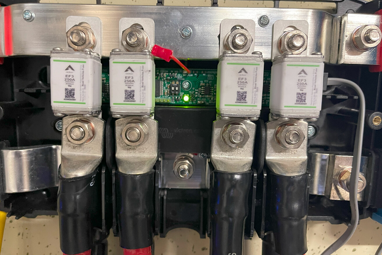

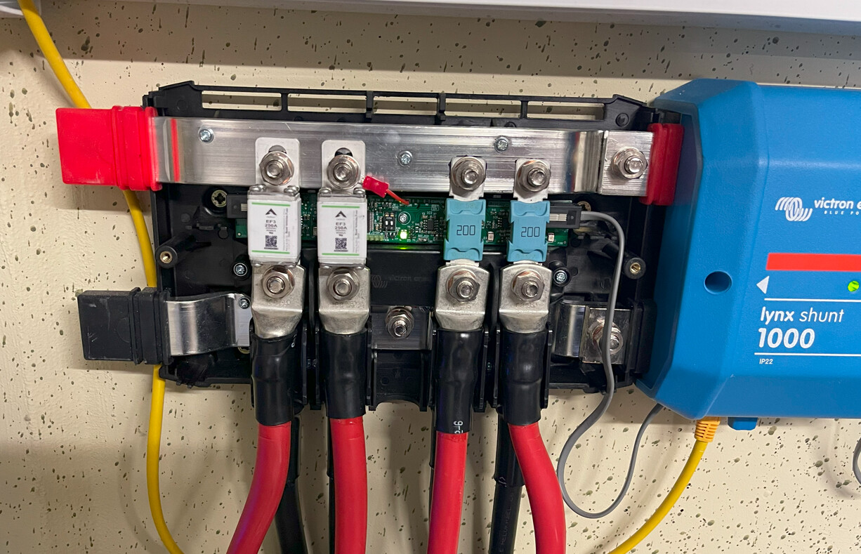

Ich habe habe verbaut
Akku mir Adler im Akkugehäuse 250A -> Kabel 95qmm -> NH Trenner/Sicherung 160A ->
Lynx der Akkus mit Adler 250A -> Shunt -> Lynx der MPII mit Adler 80A -> Kabel 70qmm -> MP II
Die Sicherung im Lynx zu den MPII eher >=100A wählen, die 80A werden bei Volllast recht heiß. Auch wenn ich höchst selten die volle Leistung nutze werde ich auch wieder auf mind. 100A gehen. Zusätzlich musste ich die Langlöcher etwas aufbohren bei den kleinen, damit die auf die M8 Schrauben des Lynx passen - nicht viel aber man muss da ran.
Die großen Sicherungen passen 1a drauf. Ich konnte auch die LED lichtleiter drin lassen - manche berichten, dass sie diese bei einem Distributer mit Sicherungsüberwachung entfernen musstem
Den NH nutze ich als physikalischen Trenner (ohne Last) und einfach als Sollauslösestelle (kleinste Sicherung und man kommt leicht zum Wechsel dran) - man braucht Ihn nicht und er produziert nat. auch etwas Verluste.
