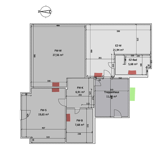

ich saniere gerade ein Haus aus der Gründerzeit.
Hier gibt es ein Dachgeschoss, was bisher mit Gas betrieben wurde.
Das Dachgeschoss wurde in den 90igern nach dem damaligen Standards an den Dachschrägen gedämmt.
Leider kann ich zu dem Gasverbrauch nichts sagen, da die Heizung bisher über einen zentralen Zähler lief, mit mehreren Gasthermen daran. Gefühlt werden die Räume sehr schnell warm.
Nun zu meinen Vorhaben:
Da die Gasheizung schon sehr alt war, habe ich die bereits entfernen lassen.
In Zukunft sollen die Räume mit einer Multi-Split-Klima beheizt und gekühlt werden.

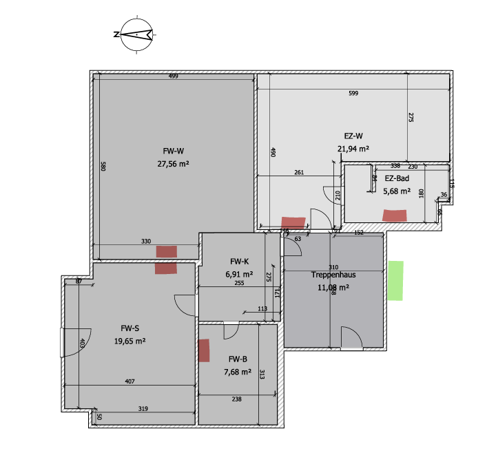

Die Etage besteht aus 2 Ferienwohnungen. Im Grundriss mit FW- und EZ- bezeichnet.
Gern würde ich die Räume mit einer Multi-Split betreiben. Ursprünglich war der Gedanke, eine 5-fach Multi-Split zu nehmen, aber wie ich hier gelesen habe, sollte man das lieber auf 2 Multi-Split aufteilen. (3-fach in FW- und 2-fach in EZ- ?)
Mögliche Einbauort habe ich schon mal rot markiert. Die grüne Markierung wäre das AG. Dort wäre auch Platz für ein zweites. Die Rohre können leicht über den Spitzboden in die Zimmer verlegt werden.
Folgend Anforderungen gilt es zu erfüllen:
  • Zuverlässige Heizleistung das ganze Jahr.
  • Leiser Betrieb, da auch in den Schlafräumen benutzt.
  • Im Bad habe ich wegen Platzmangel evtl. an Truhengeräte gedacht.
  • Leicht zu bedienen, da es Ferienwohnungen werden sollen.
Eine erste Recherche hat mich bei einer 5-fach MS auf dieses Gerät gebracht:
Klimaanlagen Panasonic Penta Split 7+7+7+7+7 Z Etherea CU-5Z90TBE
Folgende Fragen stellen sich mir aktuell:
  • Welche alternativen Hersteller könnt ihr empfehlen?
  • Ist das Konzept grundsätzlich richtig gedacht und realisierbar?
  • Welche Leistung sollten die Innengeräte haben?

Die Normaußentemperatur ist -13,7 Grad.
Das Zimmer EZ-W bekomme ich aktuell mit einen 2KW Heizlüfter auf ca. 20 Grad geheizt. Dauer zwar einen Tag aber am Ende hat man eine angenehme Temp in dem Raum.
Daher denke ich, dass für die großen Zimmer ein 3,5KW IG reichen sollte.

Das AG würde auf einen Flachdach im 2. OG stehen. Dieses wäre daher auch leicht zugänglich im Störungsfall. Lautstärke sollte dort auch keine Problem sein.
In einer ersten Recherche bin ich auf diese MSK gestoßen:
Diese könnte man ja auch mit 2 AG aufbauen. Eine für die FW- (3 IG) und eine für die EZ- (2 IG).
Für mich stellt sich die Frage, wäre ich evtl mit einer Daikin oder Mitsubishi besser bedient.
Klingt doch gut :+1: Auf deinem Grundriss ist nicht sichtbar, dass dort etwas “darunter” ist
Bzgl. Ausfallsicherheit und ggfs. Effizienz wären 2 AG sicher besser.
Eventuell dann sogar so aufteilen, dass 1 AG jeweile 2 Wohnungen bedient - dann hätte beim Ausfall 1 Anlage die Wohnung immer noch Beheizung von der 2.

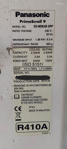

Das ist die eine Fraktion. Dann gibt es noch die andere Fraktion von Diy-lern, die aus Mangel an Werkzeugen, Kenntnissen & Co. das irgendwie zusammenpfuschen.

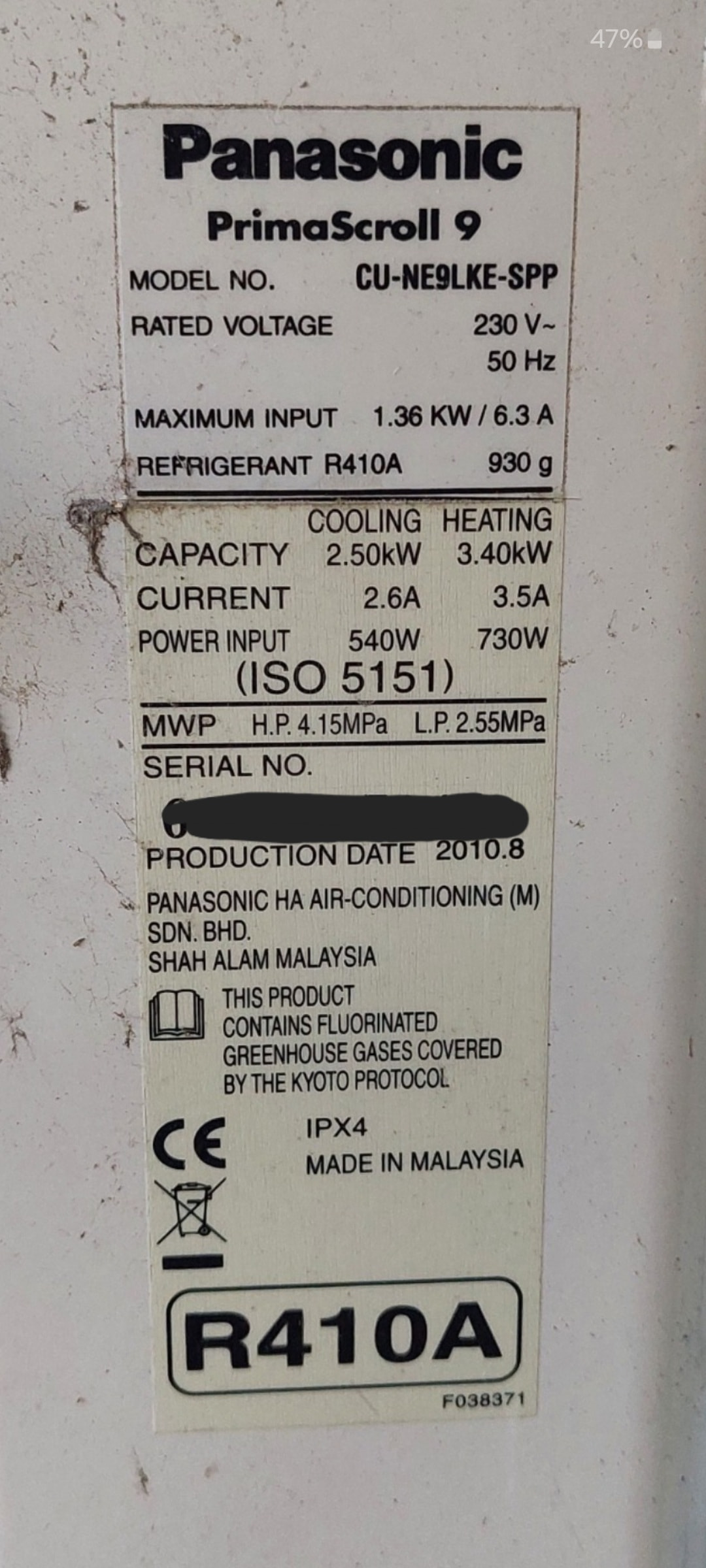

Leistung war nicht eingebrochen. Sind ca 80m2 beheizte Fläche. Bei der alten Anlage war es ab einer bestimmten Aussentemperatur notwendig mit Direktstrom zuzuheizen. Das ist hier in Schweden der Standard. Bei der Anlage war es dann so, dass dies schon ab einer etwas höheren Aussentemperatur notwendig wurde.
Die Anlage war schon 14 Jahre alt. Gleichzeitig sind die Stromkosten ab 2022 stark angestiegen und Heizen wäre auch mit der alten Anlage teuer geworden, wenn diese noch gut gelaufen wäre. Mann hätte auch das Aussengerät reinigen müssen, da war der Wärmetauscher mit organischem Material (vermutlich ehemals Laub) völlig zu.
Wir haben alle Häuser auf Vordermann gebracht und auch insgesamt auf mehrere Immobilien verteilt ca 80kWp PV installiert. Da war es einfach angebracht auch die alte Anlage auszutauschen. Insgesamt 12 Anlagen montieren lassen.
Wie gesagt bei meiner Mutter 80 Jahre alt und die Anlage war aus 2010. War damals das Top-Modell. Aber die Anlagen sind einfach viel besser geworden.
Jetzt mit einer Nepura wird im Grunde überhaupt nicht mehr mit Direktstrom zugeheizt.
Alles in allem bei diesem Haus den zugekaufter Strom von irgendwo 16.000kWh auf 6.000kWh runter. (10kWp PV, aber schlechte Dachneigung)
