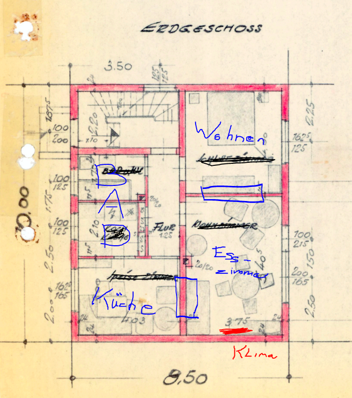

Hallo Zusammen,
nach den aktuellen Situationen, den Videos von Andreas und der aktuellen Steuerrückzahlung stehen wir jetzt auch vor der Frage welche Klimaanlage es sein soll....
Unser Einfamilienhaus ist Baujahr 1970, entsprechend nicht gedämmt, neue Fenster und Rollladenkästen sind reingekommen, neue Gastherme ist drin und die Zwischendecke im Speicher wurde gedämmt.
Der Aktuelle Plan ist das wir uns, wie so viele hier, eine Klimaanlage anschaffen möchten welche das Erdgeschoss im Winter beim Heizen unterstützen soll, nun ist die Frage welches Gerät und welche Leistung hier sinnvoll sind.
Langen hier die 3,5Kw Geräte oder sollte es doch eins in Richtung 5KW werden? Im Erdgeschoss sind Esszimmer und Wohnzimmer ein Raum und zur Küche hin haben wir eine größere "Durchreiche" gemacht welche wir noch als "Bar/Tresen" machen möchten, somit bleibt nur noch das Bad übrig.
Wohn- und Esszimmer inkl. Küche sind ca. 50qm + kleinen Flur
Laut Berechnung komme ich auf rund 17.000BTU Kühlleistung?!? Somit dann auf die 5KW Variante... Allerdings geht es ja primär ums heizen...
Kurz und Knapp, welche Klimaanlage könntet ihr für 55qm Altbau empfehlen?
Herzlichen Dank für die Hilfe =)
Hi, bei den bisherigen Angaben schwer zu sagen.
Was für einen Gasverbrauch habt ihr denn im ganzen Haus so für Heizung?
Tendenziell würde ich zu einem 3,5kW Gerät raten und das auch nur wegen der schlechten Isolierung und Verlusten bzw. Mitheizung vom OG - ansonsten weniger. Relevant ist die maximale Heizleitung des Geräts, nicht so sehr die Nennleistung. Außerdem relevant für die Effizienz in der Übergangszeit ist die minimale Heizleistung: je weniger desto besser.
Da ihr ja noch die Gasheizung als Backup habt und möglicherweise in der Zukunft noch stärker isolieren werdet ist es besser die Klimaanlage kleiner zu dimensionieren und die Gasheizung ggf. schon ein kleines bisschen früher zuzuschalten, als zu groß zu dimensionieren und sich damit durch niedrigere Effizienz in der Übergangszeit und durch Verbesserungen der Isolierung die Wirtschaftlichkeit der Anlage kaputt zu machen.
Übrigens zu deinen 17k BTU Kühlleistung: da will der Rechner wohl auf Nummer sicher gehen, dass der Wohnraum innerhalb von 10 Minuten auf Kühlschranktemperatur ist. Wenn das für dich wichtig ist, dann musst du natürlich auf Kosten der Effizienz größer dimensionieren.
