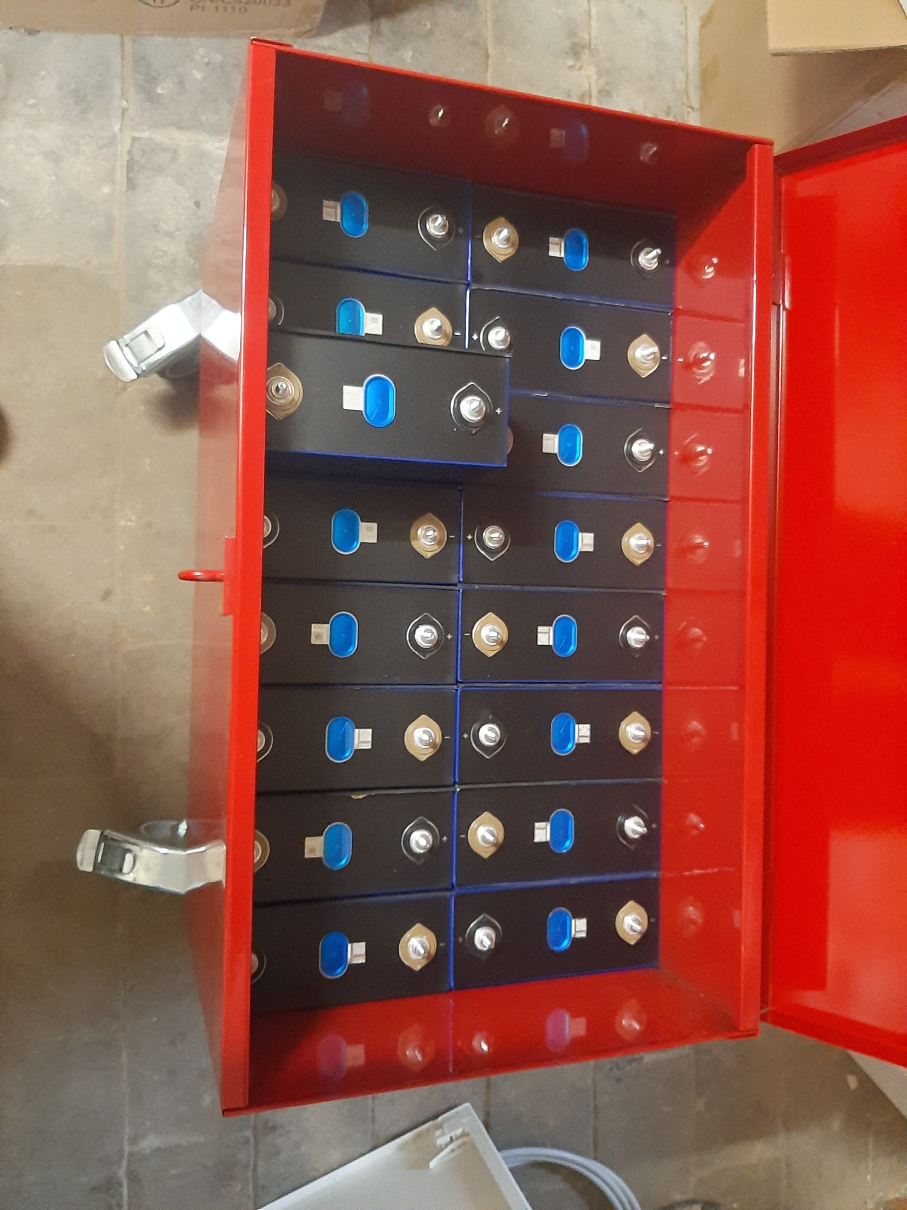

Ich habe den Akku in die große Würth Werkzeugkiste gepackt...passt gut und ist an der Seite noch ein wenig Platz für BMS Verkabelung usw....
Habe aber auch ein Brett mit 4 stabilen Rollen drunter gebaut, damits beweglich ist....die gut 100 kg möchte ich auch nicht heben
Die Kiste von Hornbach passt so perfekt, dass mit 3mm Gummiplatten zwischen den Zellen alles perfekt saugend in die Kiste geht und man easy aussen die Spannvorrichtung mittels Gewindestangen anbringen kann. In die mitgelieferte Wanne kommt dann die Sicherung und das BMS.
Besser hätte man es auch nicht selber bauen können.
Habe noch 4 Rollen drunter geschraubt und unter die Zellen eine Siebdruckplatte zur Gewichtsverteilung gelegt.

das sieht echt gut aus ! dh du presst die Wände der kiste mit den Gewindestangen gegen die Zellen ? Zeig doch mal ein Bild von der Seite !
wobei mir fällt grad ein, ich wollte ja dämmung drum packen , weil ichs in der Garage habe.... bei dieser Kiste geht das dann wohl doch nicht ;(

Welche Zellen hast du genau?
Gewindestangen sind noch nicht montiert.
Es handelt sich um Eve 280ah.
Dämmen kann man auch noch die Kiste von aussen zB mit Armaflex Matten. Wobei das bei mir nicht nötig ist, da sie wohl temperiert im Keller steht.
Passt wirklich glatt rein....verspannen wird da echt innen nix mehr. eine Metallplatte an der Seite, würde die noch rein passen und dann von außen durch die Seitenwand gegen die Zellen pressen?

Aussen an die kurzen Seiten kommen profile, welche ich dann aussen an den langen Seiten der Kiste entlang mit Gewindestangen zusammen ziehe.
Mit den 3mm Gummiplatten sitzt das so spack, dass ich die letzte Zelle mit Talkum einsetzen musste.
Und wie kriegt man die da wieder raus, sollte mal eine raus müssen?
