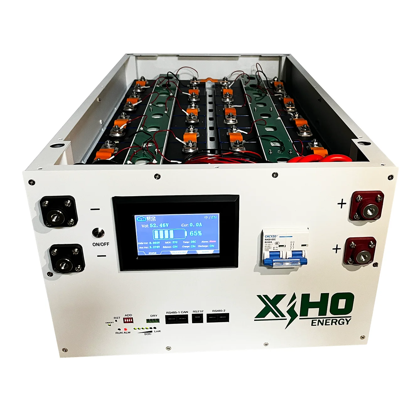

ja, man kann eine Box für die LEF-Zellen selbst bauen. Es gibt aber auch viele fertige Lösungen. Z.B. die JK ESS Boxen dazu gab es im August mal ein Faden.
Welche käuflich zu erwerbenden Metall-Boxen nutzt Ihr bzw. mit welchen Lieferanten / Herstellern habt Ihr gute Erfahrungen gemacht?
Diese hier finde ich auch recht interessant:
sogar das JK BMS ist dabei …

Habe hier zwei von EEL nur würde ich sie heute nicht mehr nehme wenn man sieht was die Konkurrenz so am Markt hat, Gekauft direkt bei EEL vor 3 Jahren.

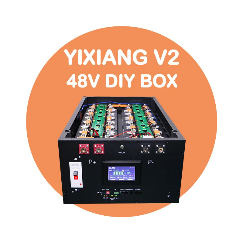

Hat das von Euch einer im Einsatz:#YIXIANG #LiFePO4 #DIY V2

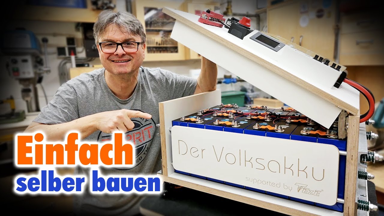

Und das “normale” DIY-Gehäuse ist aus Holz:
Z.B.:

es ist das geworden:
Versand aus Polen, angeblich innerhalb von 7 Tagen bei mir.
433,69 € EUR incl. Versand.
Bin gespannt, ob es so gut ist, wie in den Videos (gibt auch eins von Andy) beschrieben …
Ja, berichte mal, was das Dingen taugt.
so eine Box habe ich vor 2 Monaten mit EVE 314er Zellen zusammengebaut (allerdings für 90€ mehr von einem deutschen Händler). Ich bin sehr zufrieden damit und die Montage ging wirklich einfach. Die Videos von Andy sind da sehr hilfreich. Gerade bei der Sorgfalt der Schraubverbindungen sollte man sehr penibel sein.

Ich habe die Yixiang box. Verspannen geht. Mechanisch finde ich die o.k.
