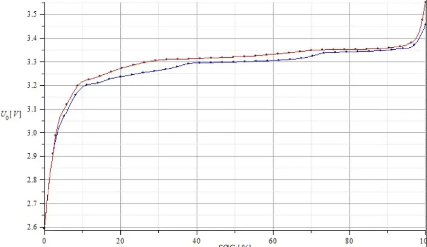

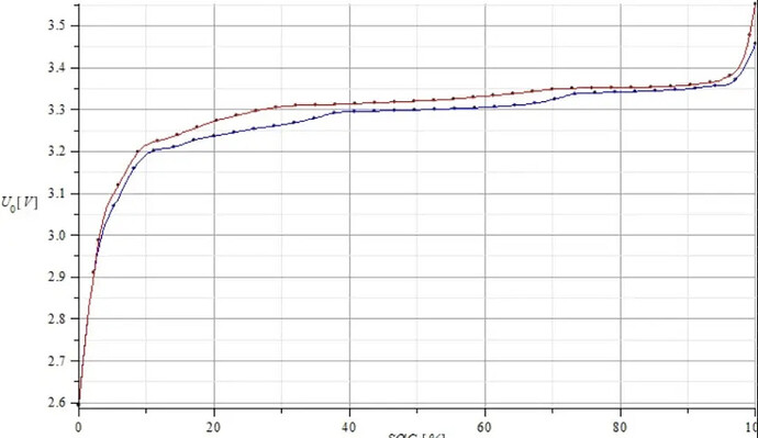

Gibt es dafür einen nachweisbaren Grund? Meine laufen jetzt - zwar erst seit einem Jahr - zwischen 10 und 90 % SOC, ohne messbaren Kapazitätsverlust. Die Spannung pro Zelle beim Abschalten der Entladung bei 10 % SOC liegt bei ca. 3,21 V, bei Abschalten der Ladung bei ca. 3,42 V (die sich dann - ohne Last - bei 3,3 Volt einpendeln). Das sind in meinen Augen keine Werte, die ich beunruhgend finde. Ab und zu lasse ich sie mal bis 100 % aufladen, quasi als Top-Balancing.
Das ist Langzeitausquetschung der versprochenen 3000 Zyklen eines LiFePo.
Anhand der vielleicht 20 (!) Zyklen pro Jahr im Womo oder Wowa ein vollkommen unnötiges spiel. Wenn ich fahre, lade ich bis 3,42 V. Das reicht auch zum Balancieren bei 0,020 V Differenz.
Wenn er steht, schalte ich die Ladung ab. Fertig.
Dann bist ziemlich genau auf dem 80% Punkt und wenn du bei 3,0 unter Last abschaltest bist zwichen 10-20% (standart)
Ist ja auch gar nicht möglich. Wie willst du über einen längeren Zeitraum bestimmen wo 80% sind, wenn du nicht zumindest ab und zu auf 100% bzw. an deine Spannungsgrenze lädst? LiFePo4 ist locker zu 90% der Gesamtkapazität auf Dauer nutzbar, nicht nur 60% (20%-80%).
Nicht wirklich, schau dir mal die Ladekurve an. Da bist du eher zwischen 95% und 100%.
Nein. Bei 3,42 V bin ich bei etwa 102 % und bei 3 V sind es etwa 5 %.
Nun ja, meine SOC-Werte stammen vom Victron Smart Shunt, der in aller Regel sehr verlässliche Werte liefert (ja ja, ich weiß, wenn er richtig konfiguriert ist). Ich wollte mich da nicht auf die Schätzungen verlassen, die die meisten BMS abgeben.
So geht SOC:
Hmm, ja: wie man gut sieht, kann man an der Zellspannung den Ladezustand der Batterie nicht zweifelsfrei erkennen. Speziell der Unterschied zwischen 80 und 90 % ist - zumindest in meinen Augen - kaum feststellbar.
