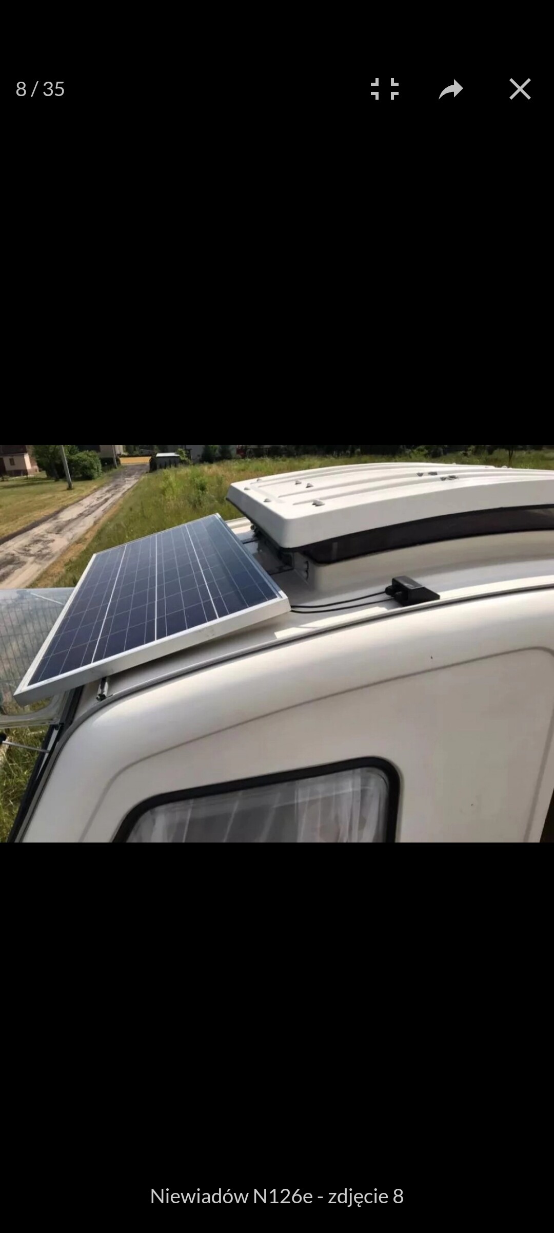

Verbaut war da ein Teil von Victron ,welches erst die Starter und dann die Speicherbatterie bedient .... Natürlich auf Kosten von etwas mehr Sprit Verbrauch .... Aber gut das nur am Rande , .... Auf Eurem süßen Wohnwagen ist wohl Recht schwer PV Modulen anzubringen selbst mittlerweile Recht effiziente flexible sind wohl auf dem Dach recht kompliziert , das könnte grade noch passen von der Breite https://solarscouts.de/310W-SUNMAN-Flexibles-Solarmodul-Flex-SMF310M-5X12DW der hier hat sich ein Art Heckspoiler auf den selben Wohnwagen gebaut ( hatte Grade mal nach eurem Dach geschaut )
Vielleicht ist das Thema für Euch nicht relevant , ansprechen will ich's trotzdem , denn eine Zeitgleiche/Nahe Stromproduktion bei Verbrauch ist Recht harmonisch und auch Batterie schonend .... zb die 2 E- Bike Accus eher von der Sonne geladen als von der Bordbatterie macht ja irgendwie Sinn um diese Abends halt nach dem Fahrrad Ausflug nicht fast leer vorzufinden ....:thinking:
Aber gut , ich denke nur laut
Die 200 Ah Batterie die Du verlinkt hasst macht ja einen guten Eindruck und unter 20 kg .... Wohl geht da auch mal kochen mit Strom ... Nur harmonischer wohl wenn parallel auch die Sonne mit kocht und die Batterie entlastet ... Induktion Kochplatten gibt's ja auch wählbar in welcher Wattstufe die betrieben werden sollen ...
