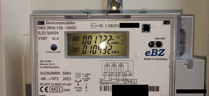

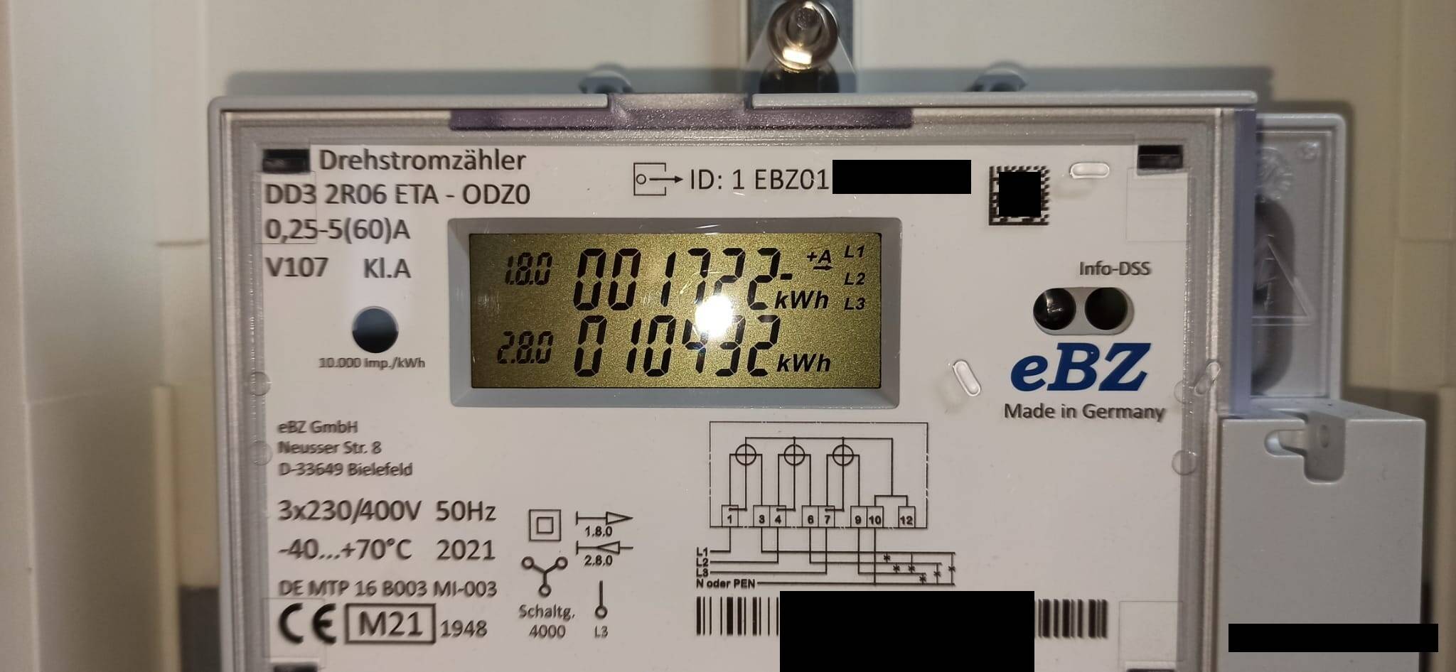

Mein Plan war, mit meiner PV incl. Speicher zu Tibber zu wechseln und so den Akku ggf. zu günstigen Tarifzeiten für den Fall, das kein PV Ertrag da ist den Akku zu laden. Dafür braucht Tibber den Pulse um genau erfassen zu können, wann ich wie viel Strom aus dem Netz ziehe. Mein Zähler ein ODZ0 von eBZ hat einen optischen Ausgang zum Auslesen der Daten und Übertragung an den Pulse. Dazu brauche ich aber eine PIN um die Funktionalität am Zähler frei zu schalten. Diese Pin bekommt man Normalerweise beim Messstellenbetreiber, der in meinem Falle eben genau die TEN ist.
Also habe ich dort angerufen, nachdem man auf drei Emails nicht antwortete und habe an der Hotline nachgefragt. Dort wurde mir freundlich mitgeteilt, das ich die Pin dort beantragen könne. Als ich mein Zählernummer angegeben habe wurde mir jedoch die Angabe der PIN aktiv verweigert. Plötzlich sei es nicht möglich, den Zähler frei zu schalten. Laut Hersteller und Tibber geht es jedoch mit meinem Zähler.
Habe ich eine rechtlichen Anspruch auf PIN Freigabe (Gesetz , Verordnung usw.) ? Wenn ja wie kann ich das (möglichst ohne den Rechtsweg zu bestreiten) einfordern?

Aktueller Zwischenstand:
Nachdem ich bei der TEN per Einschreiben angemahnt habe, rief mich der Kundendienst an und teilte mir mit, dass mein Zähler zwar so aussehe wie eine moderne Messeinrichtung, aber keine sei. Es handelt sich um einen eBZ DD3-2R06 ETA-ODZ0. Dieser sei nicht seitens der TEN mit einer PIN vorkonfiguriert worden, weshalb man mir diese auch nicht mitteilen könne. Die einzige Möglichkeit wäre ein Zählerwechsel. Es ist ja nicht so, das dieser Zähler erst letztes Jahr eingebaut wurde :wink: .
Ich habe daher gleich den Zählerwechsel beantragt. Als Antwort kam dann prompt, dass man die Zähler nurn innerhalb ihres üblichen Wechselturnus tausche, was in der regel 16 Jahre betrage. Man sei aber gesetzlich verpflichtet bis 2030 alle Haushalte mit einer modernen Messeinrichtung zu versehen. Da die TEN beim Zählertausch ja einen Spitzenplatz unter den deutschen Netzbetreibern inne habe schätzt Sie, das sich sogar schon 2026 mit einem Tausch des Zählers rechnen könne. Ich hatte Mühe meine Schnappatmung zu unterdrücken.
Als ich ihr dann den Vorwurf machte, den Lieferantenwechsel aktiv zu blockieren lenkte sie ein. Natürlich "nur aus Kulanz" würde sie einen Sondertermin einplanen. Ich müsse aber dennoch 6 Wochen warten bis der Zähler getauscht wird. Damit kann ich leben. Allerdings hat sich bisher auch niemand gemeldet und mit einen Termin mitgeteilt.

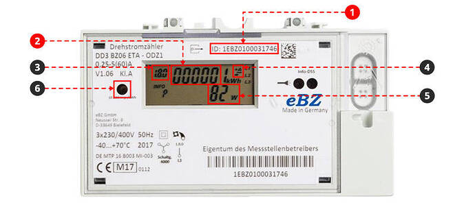

@3ahorn Ich kann halt die Behauptung, dass das bei meinem Zähler nicht ginge nicht nachvollziehen. Ausleseschnittstelle ist vorhanden, Zählertyp passt, Hersteller sagt es geht. Allerdings hab ich im Display keine weitere Zeile zur Anzeige.
Was allerdings fehlt ist das Taschenlampensymbo neben der optischen Schnittstelle, wie es auf diesem Bild beim Nachfolgemodell dem ODZ1 zu sehen ist.
