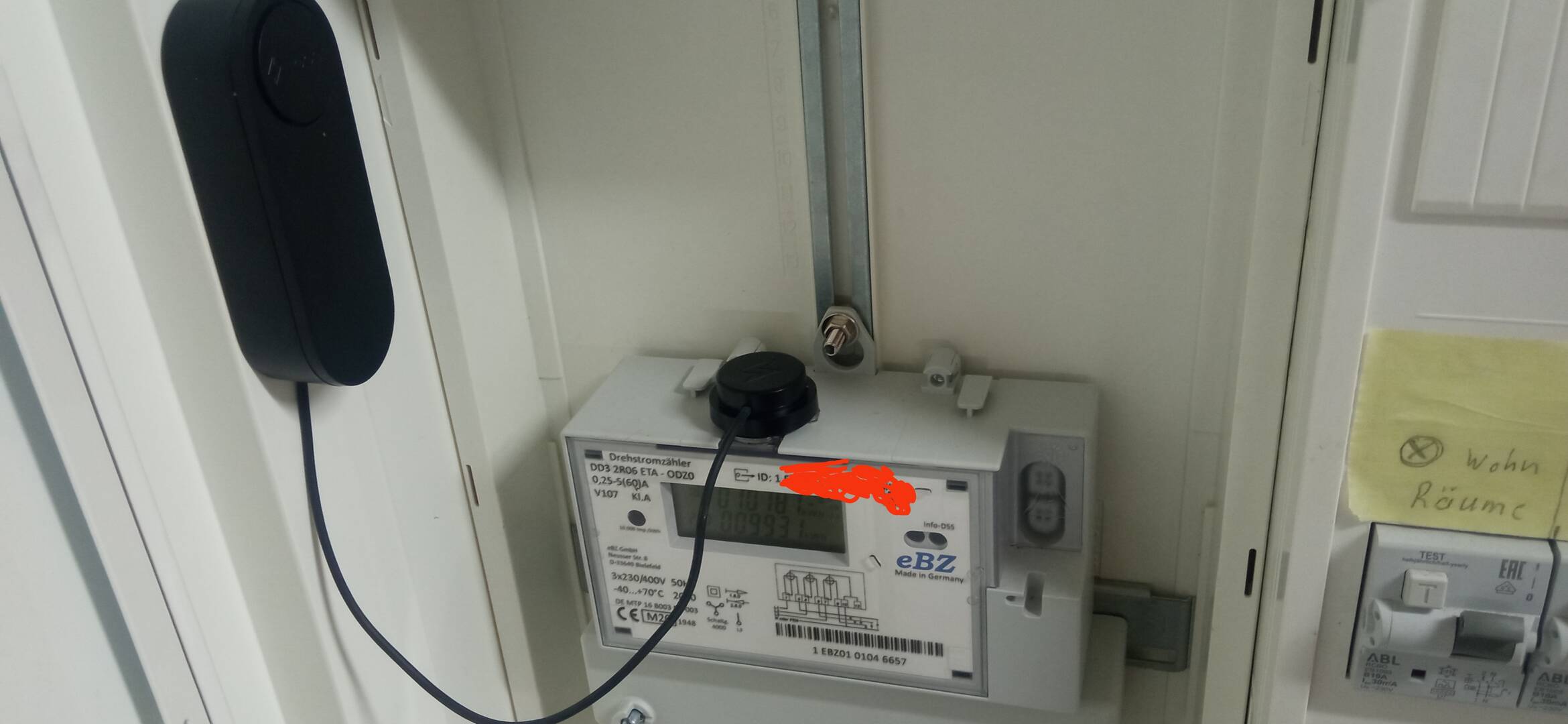

Habe das gleiche Problem mit der TEN

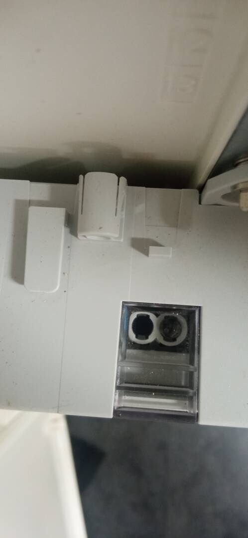

Wenn man die obere optische Schnittstelle (MSB) verwendet, ist diese bei ODZx unidir und offen ...
Funktioniert mit Tibber super
Habe zuerst mit der vorderen DO Schnittstelle probiert, ohne PIN , keine Daten ... Laut Hersteller wird diese vom Hersteller vergeben und dem Betreiber übermittelt, möglicherweise hat das die TEN nicht übernommen ... Ist aber auch egal , den die zweite DO(MSB) gibt es ja auch noch ... Sieht man wenn man von oben drauf schaut, ist ein Fenster ... Den TIBBER Sensor habe ich mit dem mitgelieferten klebe-metal- Adapter darauf positioniert ... Kabel nach vorn
