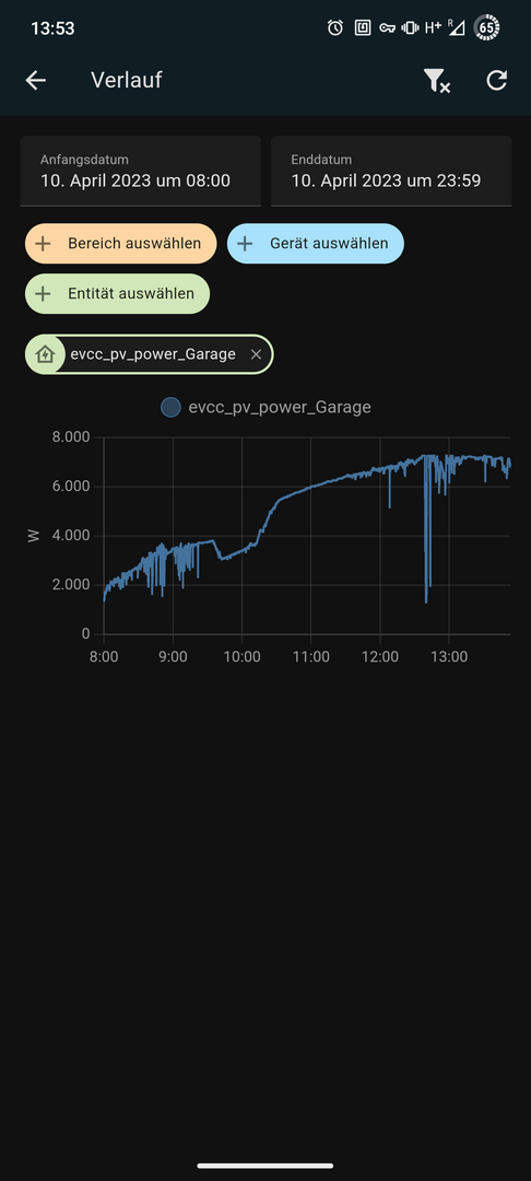

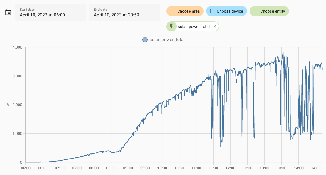

Auf den Maximalwert kommt man eh nie, bzw wenn dann nur sehr kurz. Ich habe 4.2 kWp und so sieht es heute aus:
In meiner Kurve von heute ohne Wolken, sieht man halt, dass die AC Leistung von 7 kW am Limit ist.
Daraus stelle ich mir die Frage, ob der WR zu klein ist.
Ich frage mich bei meiner Kurve nur, ist das zur jetzigen Zeit das absolute Maximum oder wie verhält sich das über das Jahr?

Das ist doch aber eigentlich keine Frage, sondern eine logische Schlussfolgerung. Wenn du einen 7 kW WR hast und der fährt ins Limit, ist doch alles klar. Die Frage ist nur, ob dir das reicht oder ob du noch mehr ernten willst. Und wie viel mehr überhaupt kommen würde, wenn der WR nicht begrenzen würde.
Das wäre das was mich vorrangig interessieren würde: Kann man da an meiner Kurve was abschätzen?
Berechne doch mal, was du überhaupt erwarten kannst bei Ost-West Ausrichtung mit entsprechendem Winkel. Dann hast du doch einen Anhaltspunkt.
Hier kannst du es einigermaßen gut ausrechnen lassen: JRC Photovoltaic Geographical Information System (PVGIS) - European Commission
An der Kurve kann man es nicht genau sehen, da müsste man diese schon mit einer am selben Wohnort mit gleicher Ausrichtung vergleichen, aber es sieht nicht sehr geclippt aus, eher so als wäre es noch ein klein wenig weiter gestiegen. Also optimistisch übers Jahr gerechnet maximal 10% mehr Ertrag möglich, aber nichts davon selbst verbraucht, sondern eingespeist. Macht bei 8 cent/kWh also 56€ pro Jahr.

Das ist die Garage, auf dem Hausdach habe ich nochmal die gleiche Anlage mit gleicher Ausrichtung aber andere Module. Da ist allerdings die maximale Leistung 6,2 kW zur gleichen Zeit.
Ich hätte es auch so eingeschätzt, eher weniger. Ich denke im Sommer kommt er da gar nicht mehr hin, weil die Module zu warm sind.

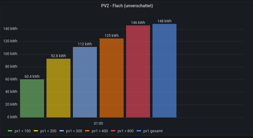

Ich hab bei mir 1.3 kwp an nem Laderegler hängen, der knapp 1 kw ab kann und mir ein Histogram gebastelt, das schau ich mir jetzt dieses Jahr an und kann dann immer noch entscheiden, ob ein neuer Laderegler Sinn macht.
Aus diesem Histogram lese ich nämlich folgendes: Wenn ich 99% meines Ertrags mit einer Leistung von weniger als 800w gemacht habe - und die Differenz 800w und 1000w so gering ist - dann lohnt sich ein Laderegler für 1.3 kw nicht. - kann sich noch ändern - meine Module sind Flach und die Werte sind nur von diesem Jahr. Der Hohe Sonnenstand im Sommer spielt dann ggf. anders rein.
Wenn du an die Zahlen ran kommst, wär so ein Histogram doch eine Idee - dann schauste ein Jahr und entscheidest dann, obs ein neuer WR wird ![]()
