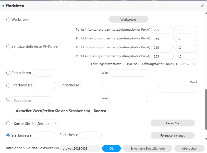

@alfons1985 So ist das, wenn man nur einen Schritt der Beschreibung ausführt... Sind aber 3 Schritte.
@dkl Die Grenzwerte von den Geräten bis 2000W lauten max 500V und max 13A
Die max 1050W, 1400W, 2100W, 2800W ergeben sich aus dem Modus, der hier ja geändert wird.
Das kann durchaus dazu führen, dass die Leistungselektronik schneller ermüdet, da noch nicht bekannt ist, ob die von 600W- bis 2000W-WR wirklich gleich ist.

Hab mich mittels ShineWifi auf den Growatt-Server eingeloggt.
Jetzt stellt sich mir die Frage wo was eingegeben werden muss?
Sorry Leute, wer diese einfache Anleitung nicht verstanden und umsetzen kann, sollte lieber die Finger davon lassen, bevor er sich seinen Wechselrichter zerschießt.

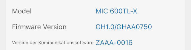

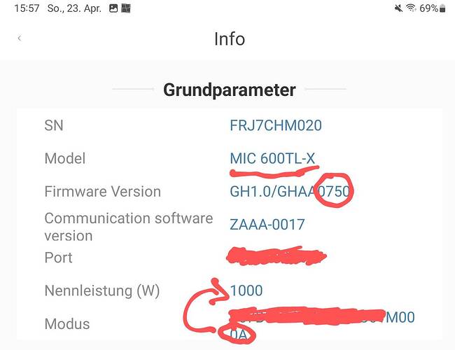

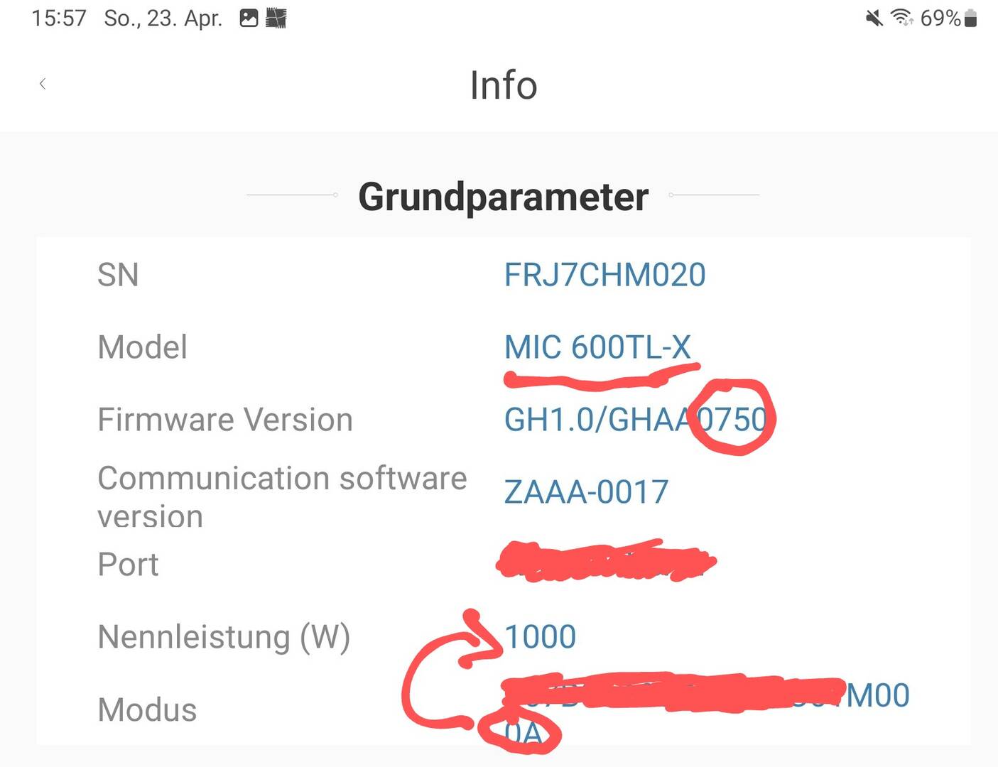

Der 600er ist defacto ein in der Firmware begrenzter 750er. Den 600er gibt es nur in DE. Die Firmware auf meinem GROWATT:
Kein anderes Land macht die schwachsinnige Begrenzung.
Also ist es für GROWATT billiger, statt ein weiteres Modell zu bauen, es in der Firmware einzurichten.
Die Modellbezeichnung endet mit 06 (600), 07 (750) und 0A (1000). Also Hexadezimalwerte. Ändert man die beiden letzten Ziffern , ändert sich automatisch das Modell. ? Also: Am Ende auf 0A und schupps ist es ein 1000er. Das Hantieren mit Bit setzen geht auch, ich persönlich finde meine Weg sicherer. Bei Shinebus wird der Modus am Ende der Bezeichnung mit Hex-Wert gesetzt, der hier vorgeschlagene andere Weg nutzt Dezimalwerte.
Von Aufbau und Daten her scheinen 600er, 750er auf der gleichen Hardware zu basieren. Diese Vermutung basiert auf den Hardware-Vergleichen in anderen Foren. Der 1.000er hat 1.400Watt und 180V DC Spannung, könnte auf eine bessere Leistungselektronik hinweisen, muss aber nicht.

Ich bin übrigens auf 1000 gegangen, weil ich nur 900Wp angeschlossen habe und die 1.050Wp nicht überschreite.
Wer jetzt 1,400Wp anschließt, kann Glück haben oder sein WR stirbt halt früher.
Der 600er ist ein 750er, ansonsten wären weder Hardware, Firmware noch Daten am DC Eingang identisch. Es ist halt eine Beschränkung des 750er für die schwachsinnige deutsche 600W Regel.
Wobei hier VDE und EEG auch noch unterschiedlich betrachten. VDE interessiert 600VA, EEG 600Wp. Wer also mehr als 600Wp an einem 600Watt WR installiert hat mit dem EEG ein Problem. ?
Bis jetzt habe ich im Maximum bei 860VA Scheinleistung gelegen. Reicht mir.
Am Ende darf man nicht vergessen, dass es noch keine Langzeiterfahrung zur Haltbarkeit gibt.
Der 1.000er kann identisch sein, oder halt auch nicht.. muss jeder selbst wissen, was er macht.
Falsche Grundannahme!

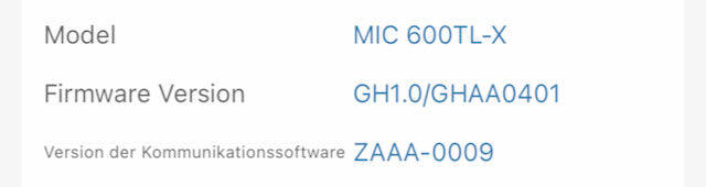

Nur weil da eine "750" in GHAA0750 steht, hat das noch nix mit einem MIC750 zu tun.
Das ist nur die Version der DSP-Firmware.

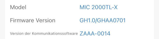

So sah das bei meinen Geräten mal aus:
MIC2000 Baujahr 2020 - GHAA0701, war vorher eine GHAA0401 und hatte ein Update bekommen, um mit dem SDM zu kommunizieren.
MIC600 Baujahr 2020 mit GHAA0401 ist noch im Auslieferungszustand.
MIC600 Baujahr 2022 mit GHAA0750 ist eben neuer.
Wer Firmware sammeln will findet die übrigens -> hier <-
Was bei allen gleich ist, GH1.0 und das ist die Boardfirmware. Und die wird wohl auch so bleiben, da sich das Sammel-Zertifikat für alle Growatt MIC auf diese Firmware bezieht. Es gibt ja keine Einzelzertifikate für diese Wechselrichter.

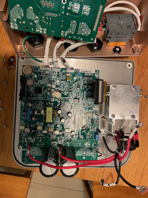

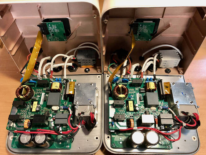

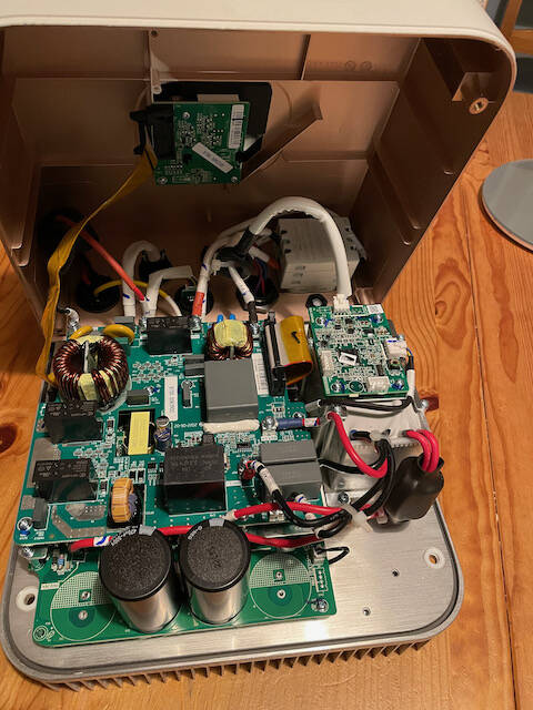

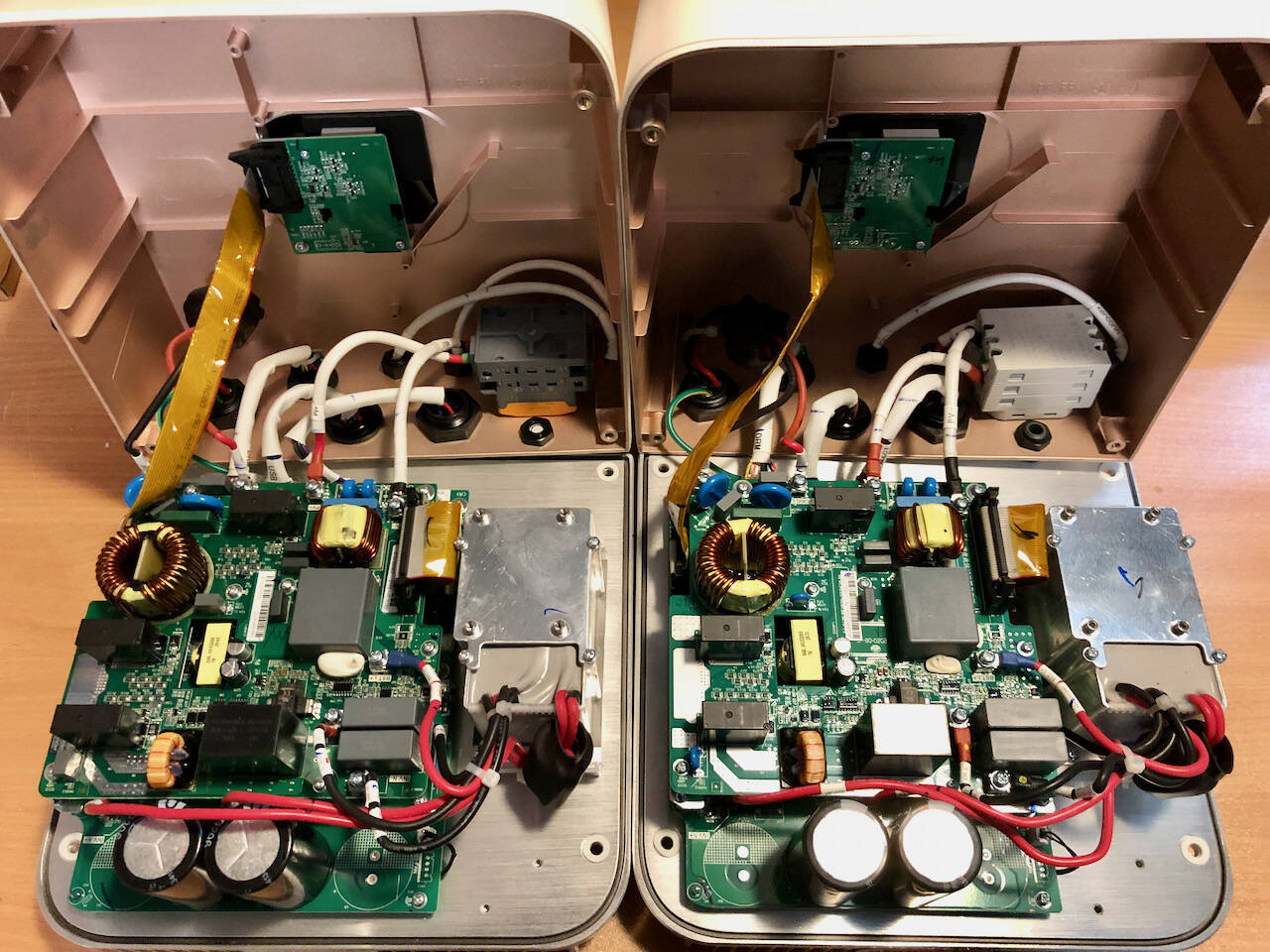

Die Hardwarevergleiche stammen bisher immer noch mir - hab zumindest noch keine anderen Fotos in Foren gefunden.
links MIC600 Baujahr 2020, rechts MIC2000 Baujahr 2020
MIC600 Baujahr 2022 mit AFCI-Board
unteres Board MIC600 (ist die gleiche Boardnummer bei allen anderen Geräten, die ich habe)

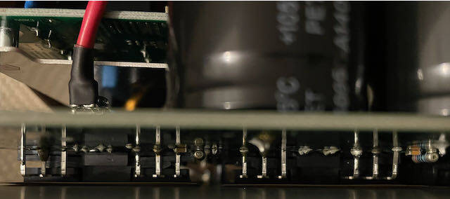

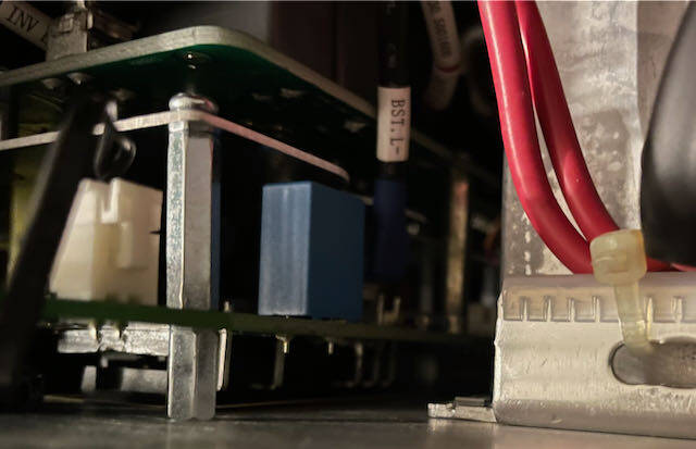

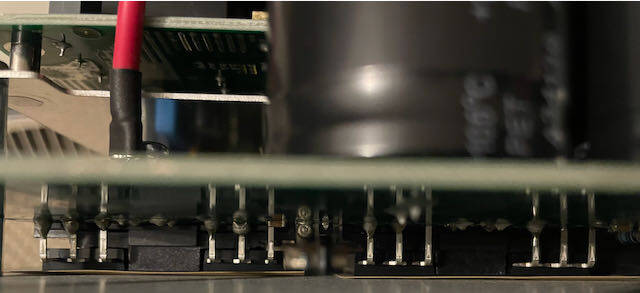

Ansonsten hatte ich noch die Menge der IGBT´s (Leistungstransistoren) verglichen (links MIC600, rechts MIC2000):
Ist gleich.
Das einzige was noch fehlt, wäre ein Vergleich der Typen. Bin aber bisher gescheitert, die vom Kühlkörper zu lösen. Und ich habe auch noch keine Messungen mit Oszi durchgeführt, ob der Sinus überhaupt noch sauber ist.
Ansonsten hat mich die Startspannung von 50V nie gestört. Ich habe die Geräte wochenlang mit 8 Stück 380W-Modulen laufen lassen und konnte noch nicht mal eine höhere Temperatur feststellen.

Danke für die Bilder und die Arbeit des demontierens.
Das die Geräte EVENTUELL bis 2000VA baugleich sind wäre nämlich auch eher meine Annahme.
Alleine schon wegen dem Wert der Stringspannung (50-500V)
Aber du hast natürlich recht, man müsste die eigenen Geräte öffnen und mit deinem Bildern vergleichen.
Wobei dann immer noch die IGBT's unterschiedlich sein könnten.
Ein weiterer Hinweis ist natürlich auch die Wärmeentwicklung. Die sollte man bei "Änderung" bzw. Überbelegung mal im Auge behalten.

Der Growatt 600 (1000 ?) hatte laut App ca 50 Grad° bei 835W

danke für den Hinweis. Ich weiß dass es drei Schritte sind. Der erste Schritt macht kein Problem. Der zweite Schritt erzeugt den Fehler.
@dkl
Danke. Werde ich mal ausprobieren - irgendwann :smiley:
@alfons1985 Steht nach Schritt 1 auch Standby im Display des Inverters? Sonst war der Schritt schon nicht erfolgreich.
