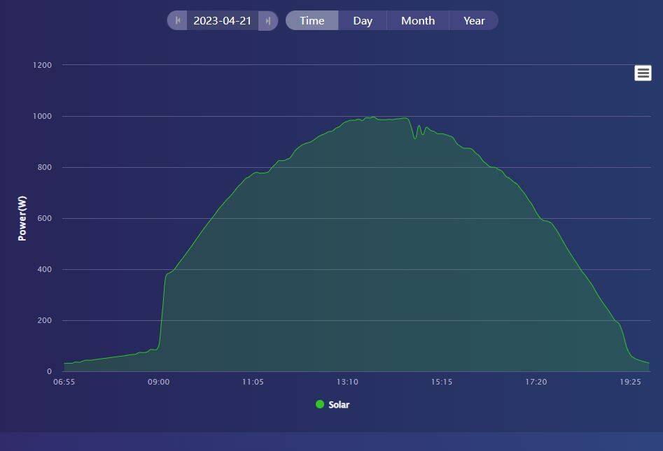

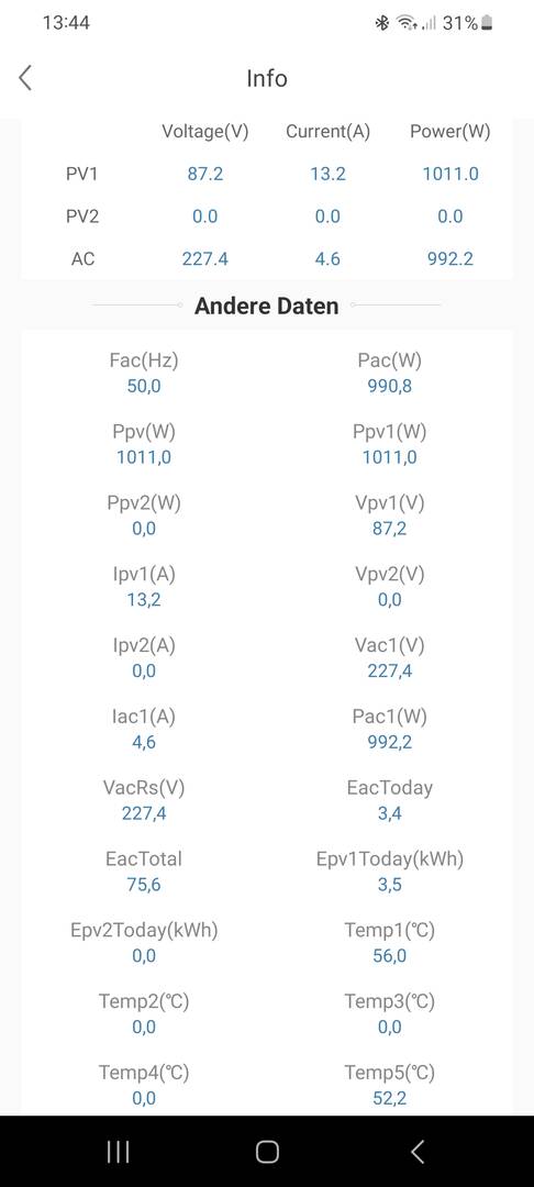

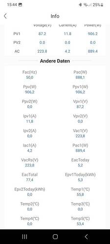

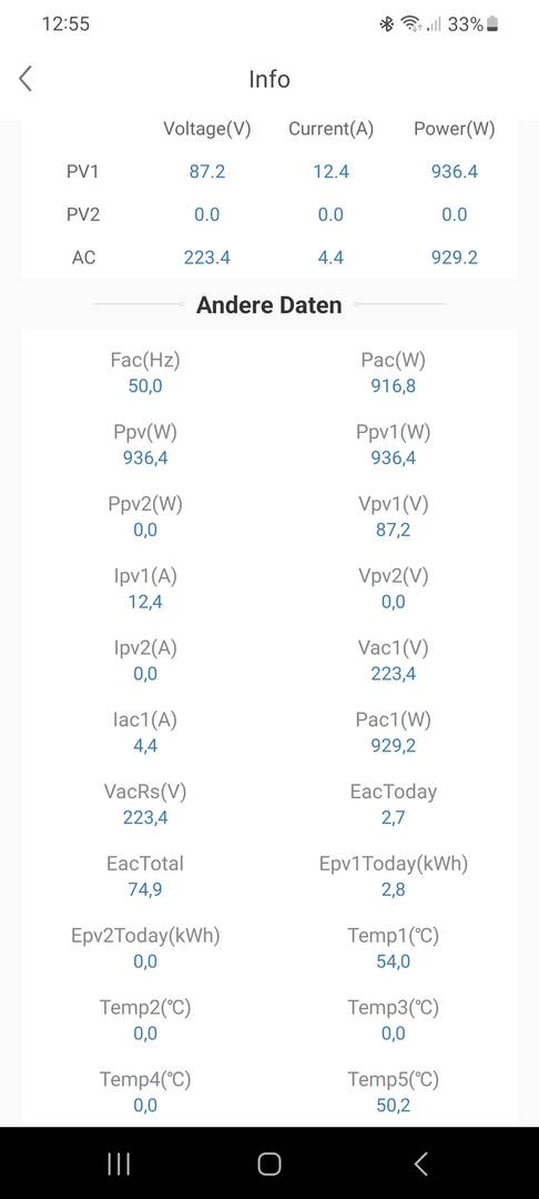

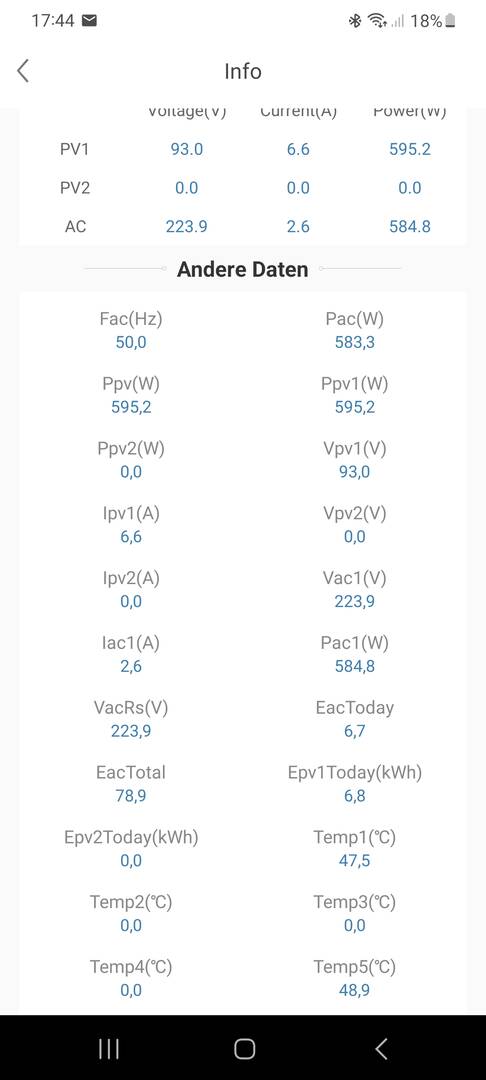

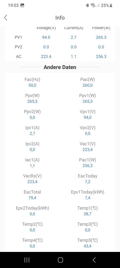

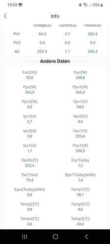

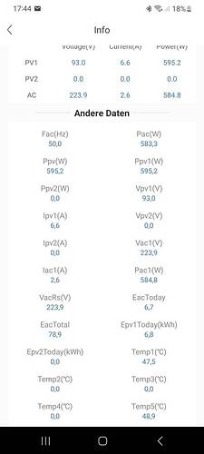

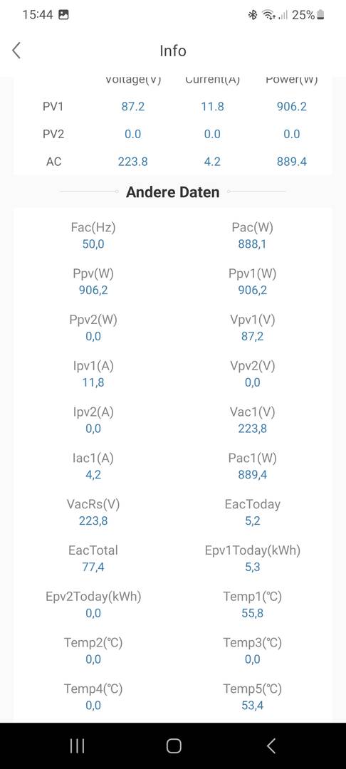

mein 600er werkelt zur zeit mal als 1500er.
Bisher keine Probleme. Zur Zeit fangen 3x 415 Watt Module die Sonne ein, da noch für ein weiteres Platz ist sind es bald 4.
Module sind mit 30° Neigung auf dem Terrassendach montiert, Richtung Süd WestLink entfernt

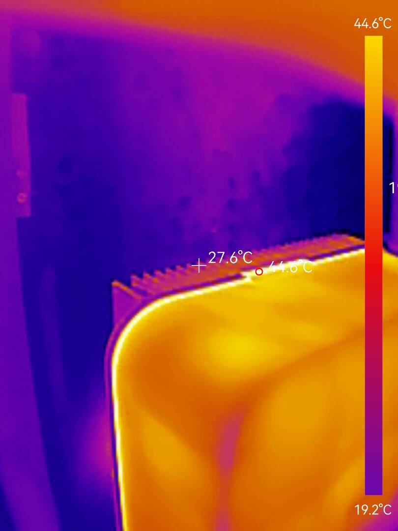

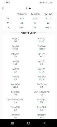

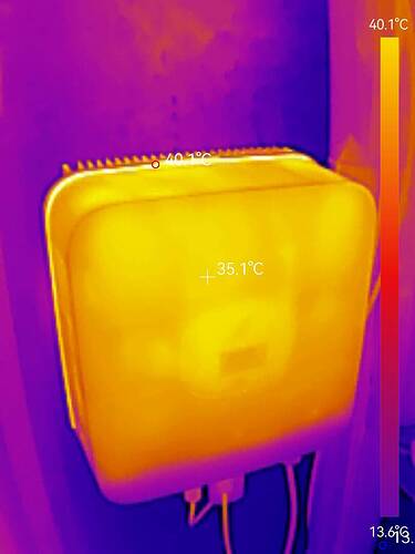

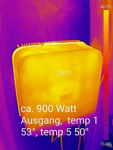

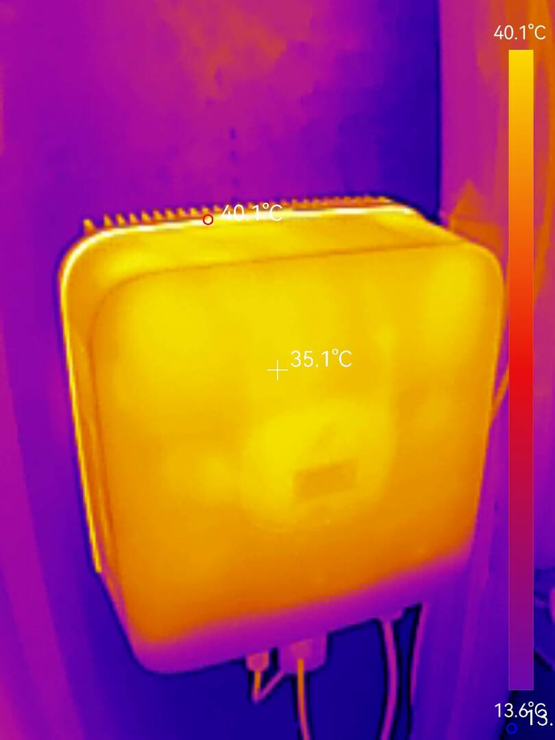

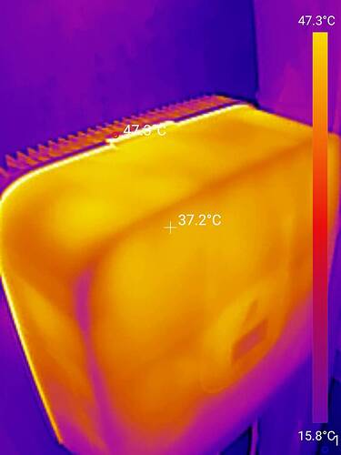

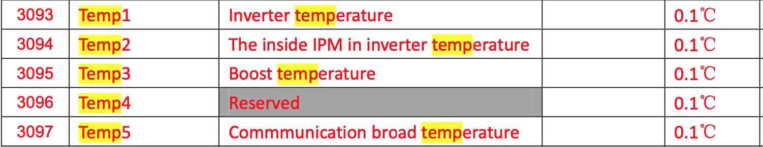

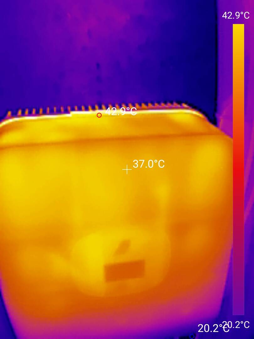

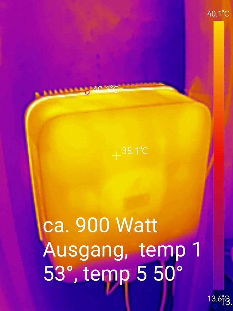

Weiß jemand was Temp1 und Temp5 Aussagen bzw. wo die Sensoren eventuell sitzen könnten?
Der Plan ist die Poolwärmepumpe mit günstigem Strom zu versorgen, ich bade gern mit 26 Grad+.

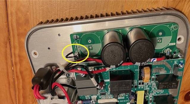

@tolg
Kann erst mal nur diese Angaben finden...
Einer sitzt auf jeden Fall recht weit oben am Kühlkörper.
@stpmusic Danke, das ist doch schon was.

@tolg Dir ist aber schon klar, dass die Hardware für maximal 1050W PV Eingang ausgelegt ist?
Ich betreibe ihn mit 3x300W und als 1.000er und bekomme bei genug Einstrahlung 840W am Eingang. Dafür hält das Teil länger.
