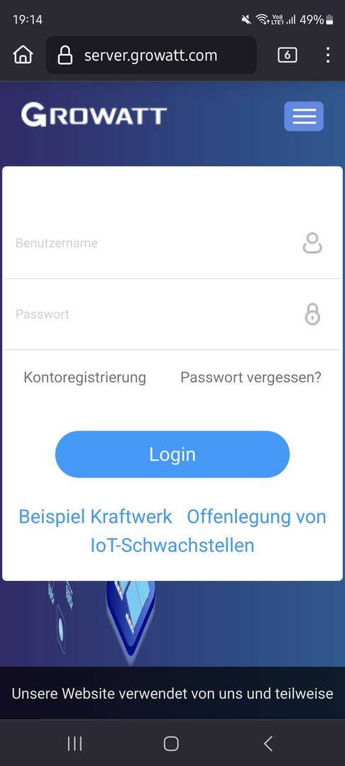

@jojo0805 wie komme ich auf diese Seite.Komme immer nur auf diese.
Du musst dich auf der Seite einloggen, anschließend links im Reiter "Kraftwerke" findest Du die entsprechende Einstellung.

Hat jemand nun schon eine Lösung für die "neue Ansicht"?
Ich kann leider auch kein Passwort eintragen und somit nichts ändern.
Ich hätte gerne einfach nur die legalen 800W nun genutzt.
Hat hier jemand vielleicht die passende URL?
Also ich meine die komplette, nicht nur server.growatt.! Meine Hoffnung ist, dass ich dann vielleicht die andere Ansicht erhalte und auch die Einstellungen vornehmen kann. Ich versuche seit Tagen, die Daten zu ändern, leider ist das mit meiner Ansicht aber nicht möglich.
Da ist die lösung
Was auch wichtig ist, das man eine "normale private" Anlage anlegt, ich hatte weil ich die Module auf der Wiese aufgeständert habe eine "Freiflächen"-Anlage eingestellt gehabt und konnte die entsprechenden Einstellungen daher nicht sehen.
So, ich habe es gestern nun auch endlich hinbekommen in der Nacht, mein WR läuft nun auf 750.
Aber ich habe das identische Problem wie du nun. Er geht nicht über 470W, vorher war stundenlang der Anschlag auf 600. Hast du eine Lösung für das Problem mittlerweile?
Das war tatsächlich die Lösung. Hatte zwar hier schon mal jemand geschrieben, aber ich habe den Zusammenhang nicht gesehen bzgl. der Ansicht auf server.growatt.de! Also falls noch jemand die alte Darstellung hat und nicht die von Seite 14, dann wirklich auf Wohnanlage umstellen in der App.
