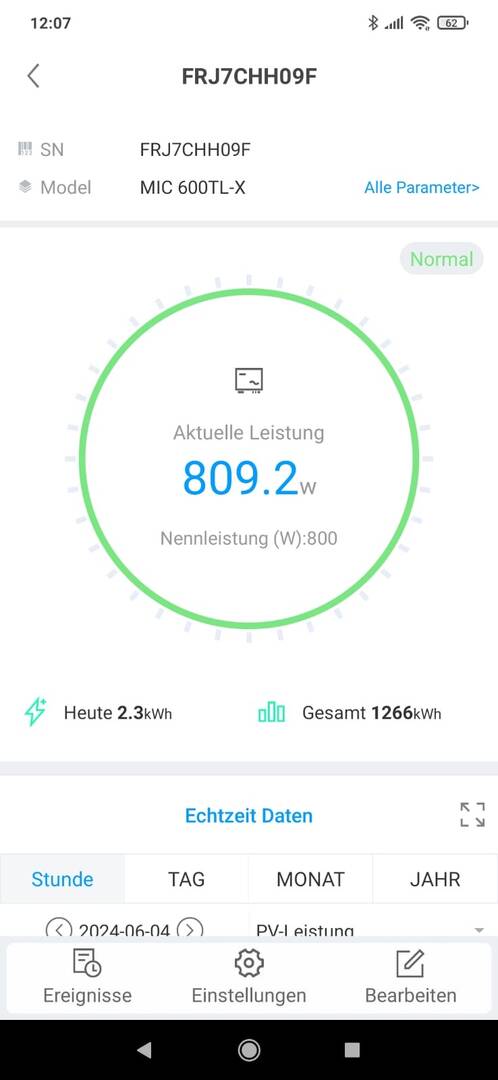

Wechselrichter Growatt 600 entdrosseln
Wenn du ihn auf 1000 Watt entdrosselst und dann 80% Wirkleistung einstellst bist du auf 800 Watt verstehe jetzt dein Problem nicht.
@tomy79 Hallo ich wollte in der Übersicht einfach 800 Watt stehen haben :slight_smile:

Guten Morgen,
hier der Wechselrichter bei dem 800 Watt angezeigt wird.

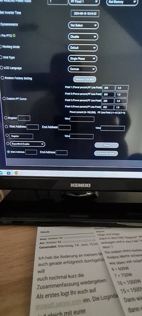

@mored hallo,wie genau hast du den denn umgestellt auf die 750 Watt?
Register 121 auf 800 stellen
@jojo0805 hast du eine Anleitung.Ich habe eine ,aber die funktioniert nicht.
@klsiegen nein, aber geh über die Growattapp. Dort anmelden und dann in Einstellungen

habe das so gemacht wie auf seite 14 beschrieben über den growatt Server

wie auf seite 14 beschrieben! auf 1000 watt stellen dann Wirkleistung auf 80%
Hi Mored.
Alles schön und gut.
Aber soweit komme ich gar nicht.
Hier an dieser Stelle ist Ende
lg
@klsiegen beim Growatt-Server als Haustyp melden, ändern. Sonst hast du keinen zugriff
Vielen Dank jojo0805!
Das war der Knackpunkt!
