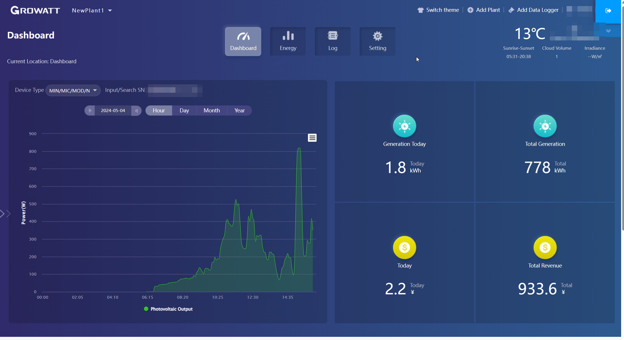

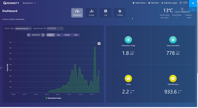

Hi, so habe meine wechselrichter von growatt alle getestet, und alles zigmal probiert.
alle eingaben wurden akzeptiert und bestätigt jedoch im Dashboard änderte sich nix. immernoch dieselbe Nennleistung.
hat jemND NE idee???
komm leider net weiter
p.s. scheint kein einzelfall zu sein
danke im Voraus

Hallo, also habe ich meinen Wechselrichter von Growatt alle getestet, und alles zigmal probiert.
über server.growatt.com
Alle Eingaben wurden akzeptiert und bestätigt, jedoch im Dashboard geändert. immernoch gleiche Nennleistung.
Hat jemND ne Idee???
ps scheint kein Einzelfall zu sein
Danke im Voraus

@olju Wenn du mit dem Growatt-Server verbunden bist, wirst du es nach Mitternacht erst sehen.
Gruß Jürgen

@jojo0805 vielen lieben Dank für deine schnelle Antwort.
habe grade nochmals den Hex wert verglichen und es scheint als würde er laufen von 006 auf 007 .
Mehr Infos morgen..

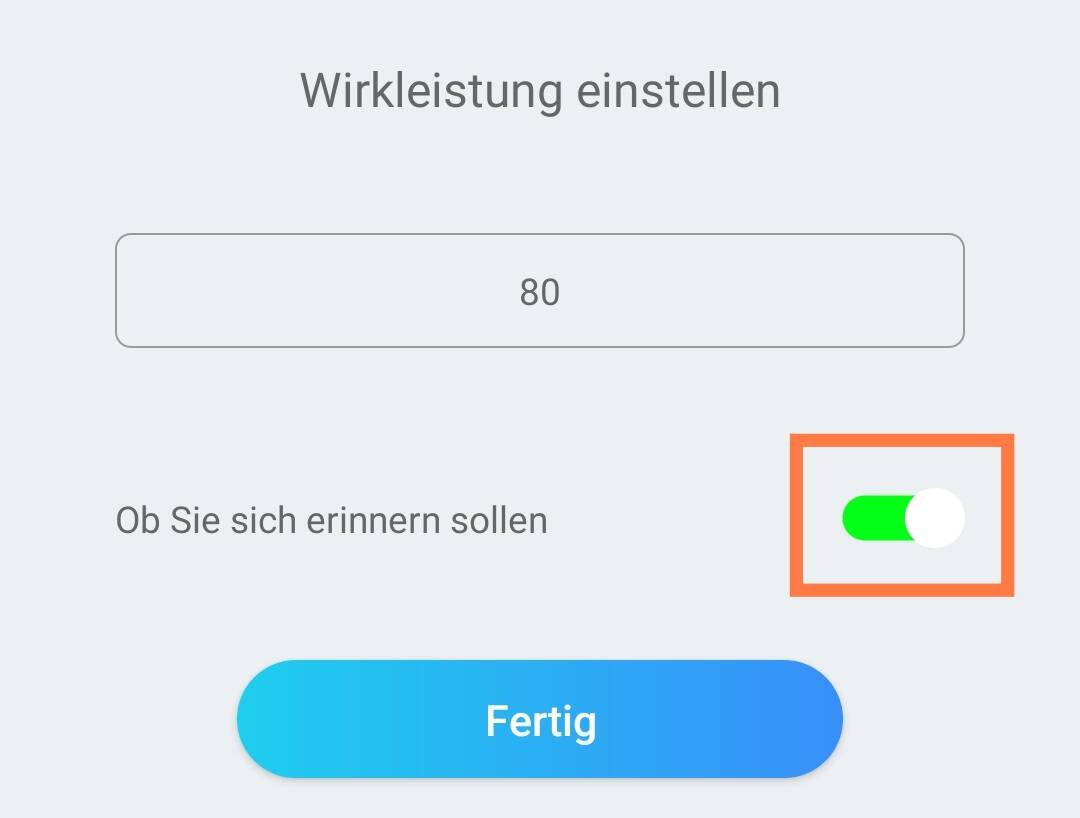

So guten morgen, endlich dazu gekommen es nochmal zu probieren und siehe da ohne Veränderung meinerseits sah die Seite diesmal wie gewünscht aus. Nur stelle ich fest wenn ich auf 1000w einstellen und auf 80% drossele das am Morgen die Drosselung draus ist und ich sie manuell wieder eingeben muss. Gibt es hierfür einen tip das es bestehen bleibt sonst müsste ich auf die 750watt Einspeisung gehen schönen tag an alle genießt das wetter LG max

Da wo ihr die 80% eintragt ist unten drunter ein schalter ist schlecht übersetzt
